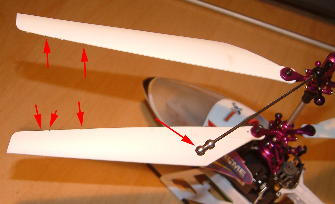

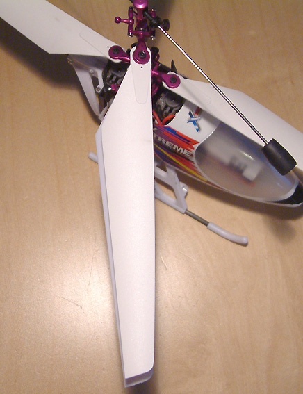

Hallo Xtreme Flieger,
an dieser Stelle eine kleine Empfehlung für Rotorblätter. Mit den Extreme-Blättern ist man schon ganz gut bedient. Meine Lama neigt sich jedoch mit diesen Blättern zu drehen – musste ständig nachtrimmen.
Ich habe mir Ersatzblätter zulegen wollen und habe diese genommen: http://www.freakware.de/shop/artikelsei ... gruppe=406
Die Blätter sind baugleich mit den Originalblättern, nur etwas dicker.
Das Drehen ist weg! Sie schlagen allerdings etwas eher zusammen, als die Xtreme-Blätter (man muss sie ja nicht unbedingt wie einen Rex jagen).
Gruß Davorin
Gruß Davorin

#29
@ Davorin,
die Blätter von dir, die du dir nachträglich zugelegt hast (dein LINK) SIND Xtreme Blätter, die schwarzen die du wahrscheinlich vorher hattest, sind serie, und nach ner harten Landung auch meistens Müll.
MfG Ralf
MfG Ralf
#30
@Ralf,
ich hätte den Link nicht gesetzt, wenn es keinen Unterschied zwischen Xtreme Blättern und Extreme blättern gäbe. Im Bild (vom 12.5.) ist der Unterschied deutlich zu erkennen. Das Blatt von "mamo" (Extreme) liegt unter dem "freakware" (Extreme) Blatt.
Die mamo-Blätter sind deutlich dicker, haben mehr Profil und sind ein Stück länger. Sind damit auch schwerer... extrem sind sie auf jeden Fall beide
In den freakware-Blättern gibt es kleine Dellen bei harten Landungen, sie splittern jedoch nicht.
Ich habe den Eindruck, dass sie etwas agiler ist – mag auch an den Gewichten der Paddelstange liegen. Auf jeden Fall fliegt sie etwas länger, 11:47 hatte ich in der Funke... (ruhiger Rundflug, beim wilden Rundflug oder im Garten ist nach 7:30 schluss).
Gruß Davorin
Gruß Davorin
- DSCF4027.jpg (261.24 KiB) 1179 mal betrachtet
