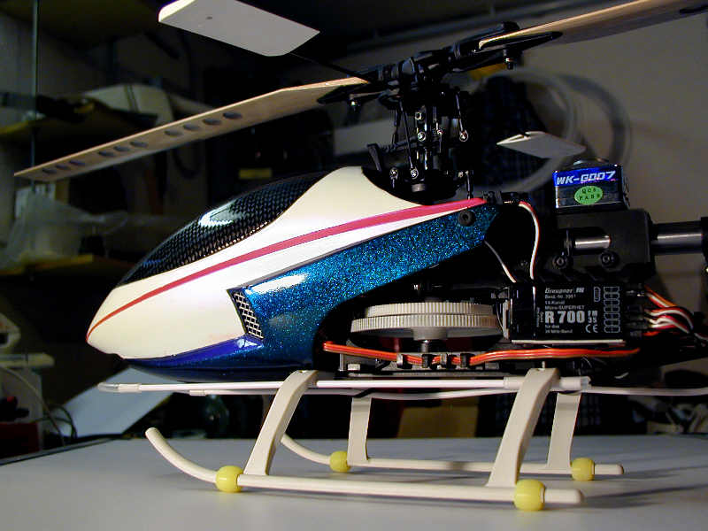

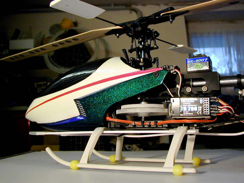

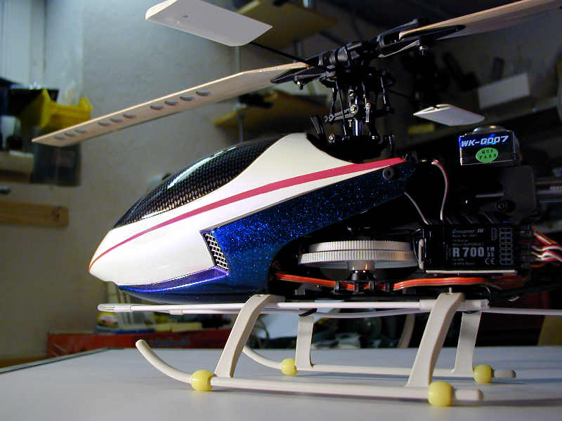

Hab den Thread erst jetzt beim stöbern gefunden und wollte kurz meine Erfahrungen dazu noch nachreichen.
Auf Kunststoffteilen kann ich Lacke auf Kunstharzbasis gar nicht empfehlen, greift viele Kunststoffe so an das es ribbelig wird und eher wie Hammerschlag aussieht. Außerdem ist man zu unflexibel bei der Farbwahl.
Ich arbeite ausschließlichmit Auto-Lacken ( 2k Acryl ), womit ich die besten Ergebnisse erziele. Wenn´s mal gar nicht anders geht oder schnell gehn muß kann man mit Acryl-Autolack aus der Dose ausbessern, sofern es ne Standard-Farbe ist.
Idealer ist da ne Airbrushpistole oder ne kleine Lackierpistole ( Dekorpistolen ), damit kann man sowohl flächiger arbeiten als mit ner Sprühdose als auch feiner, wenn man Absätze oder Zierlinien einarbeiten möchte. ( Hat natürlich nicht jeder, ist mir auch klar ).
Ich such mir allerdings keine speziellen Wasserbasierten Acryllacke aus, da bei mir immer Klarlack drüberkommt - auch auf Standard-Farben. Und den gibbet nunmal net auf Wasserbasis, und ner Mischung beider Varianten trau ich nicht über´n Weg - zumindest nicht auf nem Kunststoff-Träger.
Wichtig ist beim lackieren mehrerer Schichten oder Farben, die einzelnen Lackaufträge gut ablüften zu lassen bzw. richtig abtrocknen zu lassen.
Bei Nass-in-Nass-Lackierungen kann es schnell zu Läufern kommen, wenn man zu früh die nächste Schicth aufbringt - der Lackk sollte vor dem Auftrag der nächsten Schicht schön klebrig sein, nicht mehr feucht, aber auch nicht zu weit abgelüftet.
Bei Mehrfarb-Lackierungen sollte man - gerade auf Kunststoffträgern - schwachklebendes Abdeckband oder noch besser Maskierfilm verwenden. Bei normalem Malerkrepp ist der Kleber recht aggressiv, was auf frischem Lack schnell dazu führen kann, das in Verbindung mit dem Lösungsmittel der neuen Lackschicht der Untrlack beim abzeiehen des Bandes sich mit löst ( Liftings ). Ist mir leider gerade beim Mini-Titan auch passiert, weil ich anfangs die falsche Folie erwischte und mein restlicher Maskierfilm wohl schon etwas älter war und nicht richtig haftete, wodurch es zu Sägezähnen kam - hat man auch schnell bei stark gewelltem Krepp.
Dadurch isses bei mir auch nur ne 2-B-Lackierung geworden. Wie gesagt, das Material macht´s - angefangen bei Kleinigkeiten.
Zur Vorbehandlung ( entfetten ) kann man auch Alkohol nehmen ( 65 % ), ich bevorzuge Silikonentferner, kostet nicht die Welt und entfettet richtig - auch Klebereste.
Anschleifen mit Naßschleifpapier Körnung 600 oder 800, feiner würde ich nicht nehmen, gröber auch nicht ( Riefen ).
Anbei noch ein paar Bilder meiner "Chamäleon"-Lackierung, vielleicht als Anregung...
- MT-CD-3.jpg (54.86 KiB) 356 mal betrachtet
- MT-CD-2.jpeg (64.83 KiB) 359 mal betrachtet
- MT-CD-1.jpeg (58 KiB) 358 mal betrachtet
