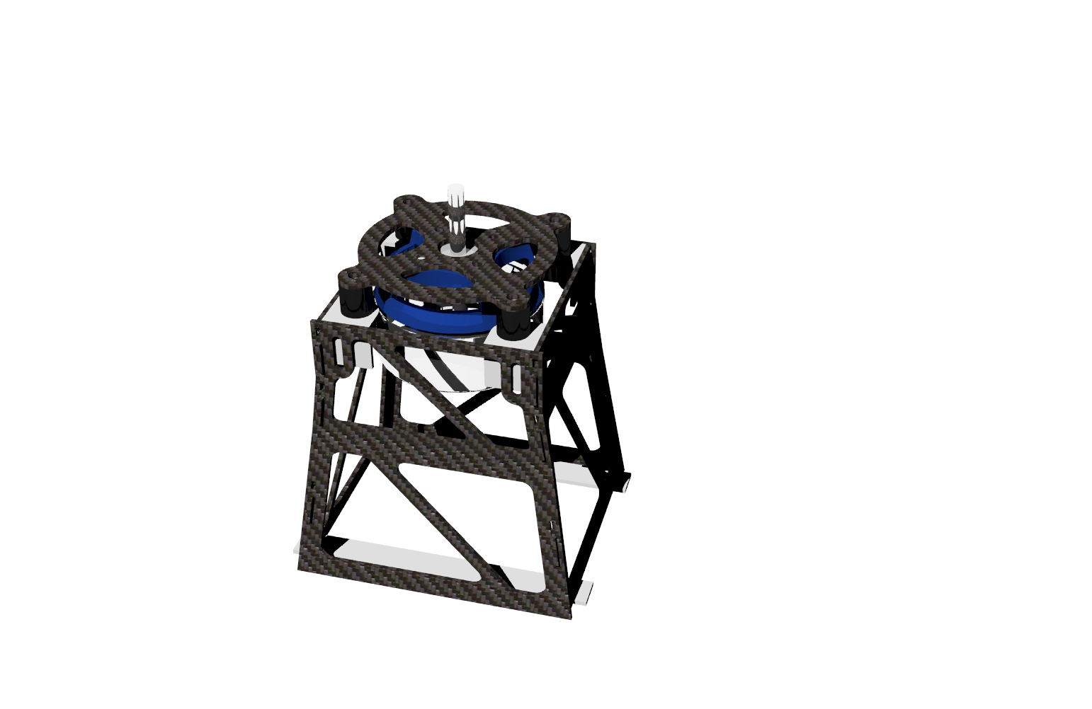

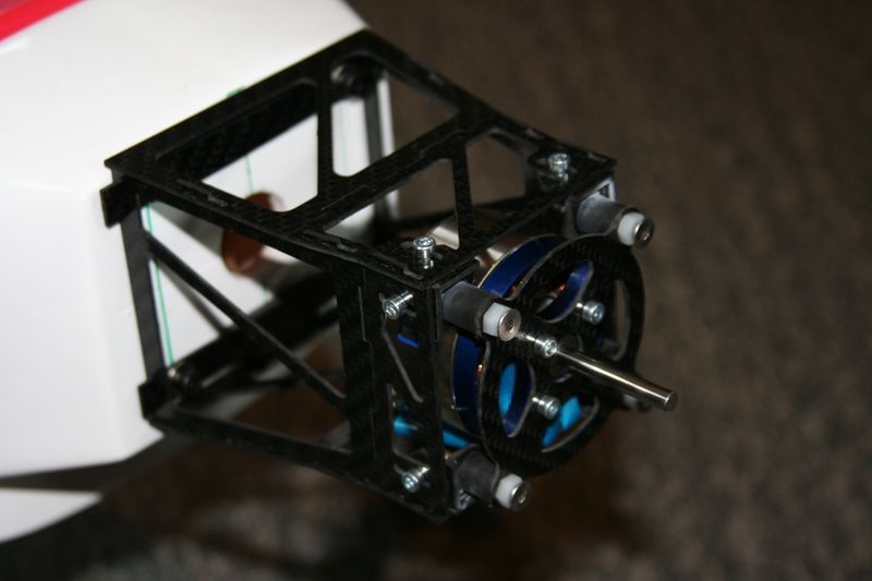

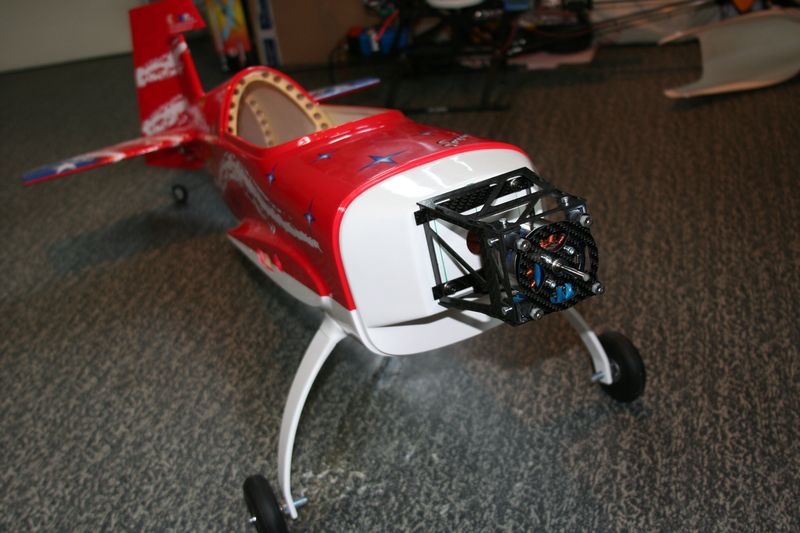

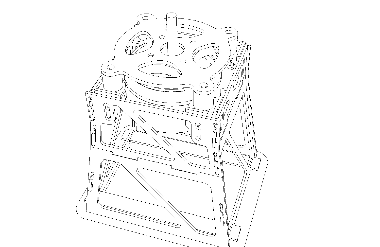

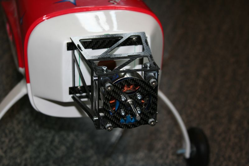

Da ich aber manchmal ein wenig Technik vernarrt bin, gefiel mir der feste Holzvobau für die E-Version nicht wirklich. Da ich nicht mit dem vorgesehenen Antrieb fliegen möchte, habe ich mir einen Motorträger mit einstellbarem Sturz und Zug konstruiert.
Da haben Motoren bis 55 mm Durchmesser Platz, wie ich ihn demnächst von Jürgen110 bekomme 8)
Abfluggewicht wird mit 6s 3200 Kokam ca 3,5kg sein.
