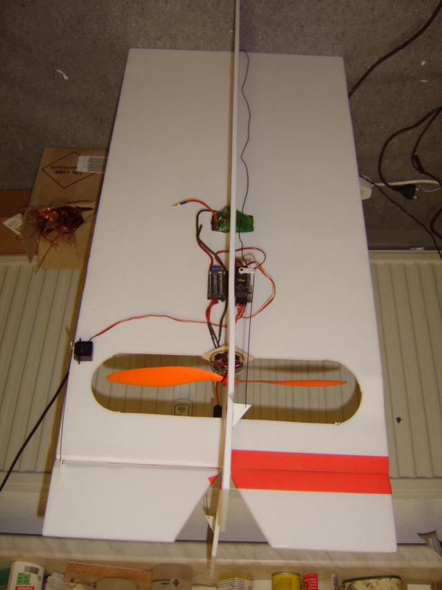

nachdem ich heute im Baumarkt über 6mm Depron gestolpert bin und kurz darauf ich eine Platte mein Eigen nennen durfte, hab ich heute Nachmittag mal etwas gebastelt.
Irgendwo hatte ich mal ein Bild oder Bericht oder was auch immer über ein Flugobjekt gesehen, welches wie eine Rakete mit Propeller oben drauf aussieht.
Ich hab dann die Reste vom Knuffel von der Elektronik befreit und mich mit Cuttermesser, UHU-Por, ein paar Nadeln und Spiegelklebeband bewaffnet und drauf losgebastelt.
Der Rumpf besteht aus 3 Teilen, ein durchgehendes Stück sowie 2 Hälften, um einen einigermassen stabilen Kreuzrumpf hinzubekommen:
Auf dem Bild hatte ich die Ruder schon fertig und die Servos auch schon drin. Wie man sieht, gibt es insgesamt 3 Ruder: ein durchgehendes für Nick oder Höhe, und ein geteiltes, was später mit Hilfe eines Delta-Mischers Quer und Seite bzw. Roll und Gier übernehmen soll.
Zusammengebaut sieht das dann so aus:
Eingebaut sind 3 TowerPro 5 Gramm Servos von Jürgen110, Jeti Rex5 Empfänger, eine Billig-Combo Steller-Motor aus Ebay und ein 3S 300mAh Akku (war ehemals in der Motte).
Flugversuch Nr. 1-5 war weniger erfolgreich, das Ding fliegt erfahrungsgemäss bescheiden, aber ich denke, mit Servowegen und Expo werd ich das gute Stück in den Griff bekommen.

Noch nicht geflogen, oder?? :wink: :wink:
Glaube, man muss da eine Seite deutlich markieren....

Tolle Idee - wo hast denn so ungefähr 'n Schwerpunkt hin - und wieso ausgerechnet da?

Schwerpunkt? Was ist das?
Hab einfach nur alles irgendwie drangeklatscht, wo der Schwerpunkt am besten hingehört, muss ich noch ausfliegen ;) Stabiles Flugverhalten ist jedenfalls was anderes :D

Wenn du mit dem Teil nur schweben willst muss der Schwerpunkt so weit wie möglich nach hinten.
Hast du schon mal versucht den Baum richtig gerade aus zu fliegen wie es sich für ein Flächenmodell gehört?
