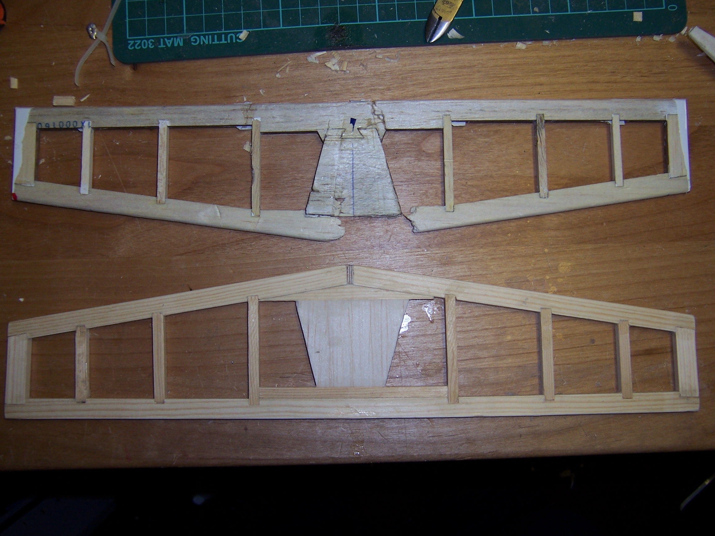

ich habe das leitwerk schon fast wieder hinbekommen habe mir aus kiefern leisten einfach ein ein neeus gebaut, ist zwar etwas schwerer aber einiges stabiler. das soll ja auch halten und nicht wieder im flug bei ner rolle zerbröseln!
muss nur noch verschleifen und bespannen, noch nen neuen motorspannt bauen und los gehts wieder!
aber so grundlegende dinge zum thema holzbauweise wäre nicht schlecht wenn man damal was drüber nachlesen kann!

hier ist mal ein foto von def. und vom neuen leitwerk!
- leitwerk und spannt 002.jpg (1.17 MiB) 164 mal betrachtet

und so sieht das höhenöeitwerk samt ruder aus wenn es bist auf die bespannung wieder fit zum einbau ist!

Beileid..... kann schon vorkommen das es was abfetzt, kann aber vom original Baukasten ein Fehler sein..schlechte verklebung etc.. da man unter die Folie wenns denn so ein Modell war (fertig bespannt) nicht oder wenig gucken kann..
na ist ja gsd nicht viel passiert und sie wird wieder und um einiges besser Rollen, "denn jetzt erst ist auch ein Teil von dir im Flieger"
Richard
Richard
