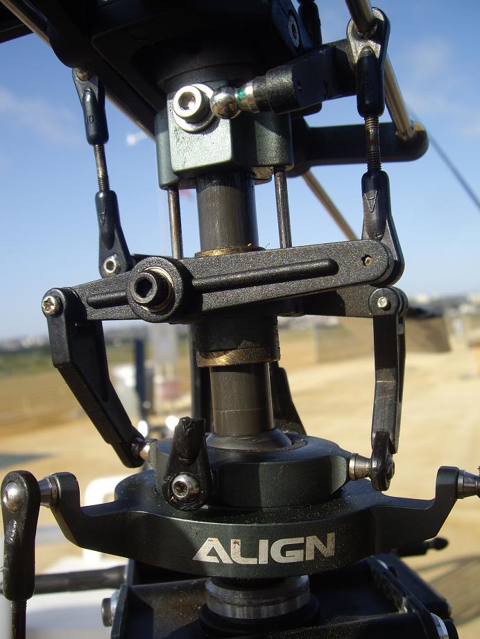

Bin am Wochenende mit meinem T-Rex geflogen und da passierte was unglaubliches! Mir ist währed dem Flug ein Kugelkopf gebrochen, danach schüttelte sich der ganze Heli!
Nun habe ich schon ca. 200 Flüge drauf! Ist es wichtig alle 50-100 Flüge die Kugelköpfe auszutauschen? Ich fliege ihn mit 10S und einem NeuMotor 1912/1Y

Dass ab und zu mal ein Teil aus dem Hause Align Materialermüdung hat, ist normal! :wink:
Ne Spaß beiseite, man sollte schon in regelmäßigen Intervallen den Heli einer Wartung unterziehen. Dabei kann man durchaus auch die Kugelpfannen erneuern, zumal deine abgebrochene eh schon ziemlich "zerkratzt" aussieht!? War das vorher deinem Unfall auch schon?
Man sollte einfach bedenken, dass jedes Teil und gerade die aus Kunststoff mit der Zeit altern und brüchig werden können. Vor allem ist das auch von der Temperatur abhängig.
Obs bei dir normaler Verschleiß oder ein Materialfehler ist, kann man nicht sagen. Soweit ich weiß kommt sowas wie bei dir ziemlich selten vor.

wenn ich mir das Bild so anschaue, dann scheint Dich die Montagerichtung der Kugelpfannen nicht so sehr zu interessieren. Dürfte ein ziemliches Gewürge werden, wenn man die mit der engeren Seite draufklipsen will.
Evtl. kommt es ja daher.

Ausserdem ist der Heli für 10S gar nicht ausgelegt.. Das heisst, das Material ermüdet schneller. Um welchen Faktor, keine Ahnung..

evtl. wurde die Stange/das Gewinde zu weit eingedreht und damit der Kugelkopf vorgeschädigt.
Generell. stimme ich den Vorrednern zu:
- Einbaurichtung der Kugelköpfe beachten. Aufdruck nach aussen!
- richtiges Werkzeug verwenden, also eine Kugelgelenkzange.
Habe die von robbe, einmal auf der Werkbank und eine im Werkzeugkasten, der mit auf den Platz geht.
So kommt man nicht in die Versuchung "mal eben schnell" zu murksen.
- Achtung übrigens auch bei den Kugeln selbst, beim Kollegen ist kürzlich die Heckrotoranlenkung nach sehr kurzer Zeit ausgefallen
(Heli kreiselte darnieder), weil die Kugel auf dem Servoarm einen Oberflächenschaden hatte.
Die schliff binnen kürzester Zeit den Kugelkopf innen auf, bis er einfach abgesprungen ist.
Wartung: einfach immer mal wieder an den Kugelköpfen rütteln, wenn sie Spiel auf der Kugel aufweisen, weg damit.
Mit der Prüfmethode findet man natürlich auch mit hoher Wahrscheinlichkeit andere Schäden an den Anlenkungen.
Auch bei manchen Bausätzen muss man mit Vorsicht an die Sache 'rangehen.
Habe noch aus einem Bausatz ein Päckchen Gestänge und Kugelköpfe (vom Hersteller so abgepackt).
Ein fröhliches Gemisch aus 2 mm und 2,5 mm Stangen.
Die Kugelköpfe unterscheiden sich überhaupt nicht, kein Aufdruck.
Wenn man ein Gewinde M2,5 in einen 2er Kugelkopf eindreht, wird der gerne überlastet und kriegt einen Knacks für sein weiteres, kurzes Leben.
