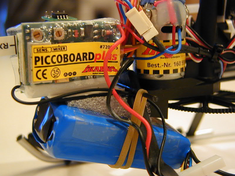

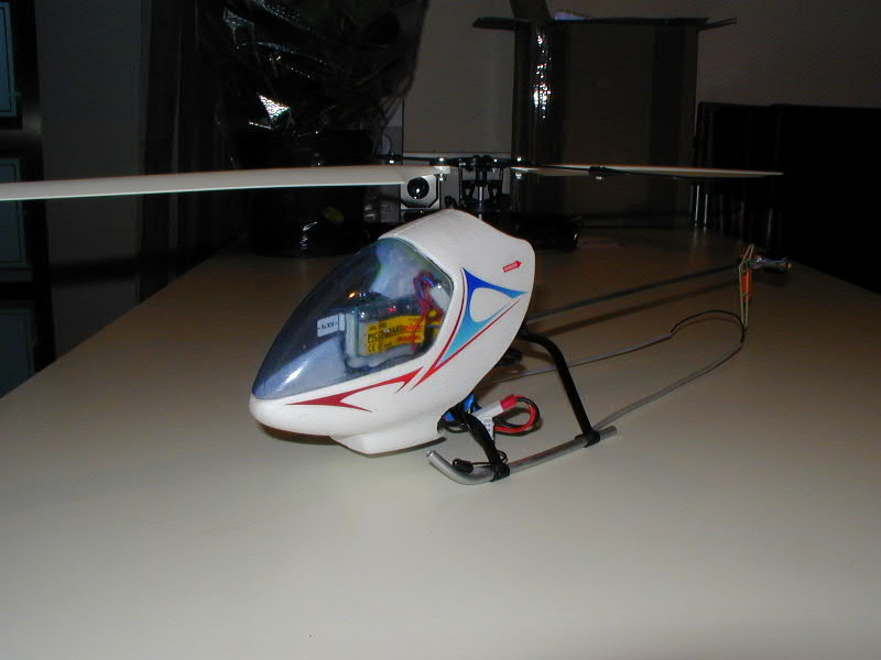

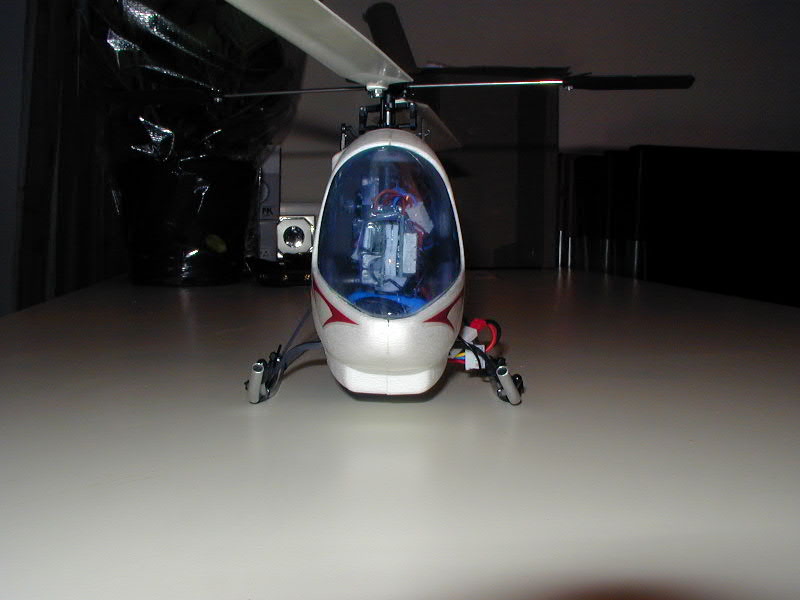

ach nochwas bin grade dabei, das zu machen was ihr mir geschrieben habt. wo soll ich den bitte den akku hinmachen. in dem fach in der haube geht nicht da kippt der heli nach vorne wenn ich ihn an den paddeln hebe.
vieleicht könnt ihr mir ein paar bilder zeigen, wie ihr die ganze elektronik unter die haube bekommen habt.
:lol: :lol: :lol: :lol: :lol: :lol: :lol:
Wenn du nen LiPo hast, den schieb nicht ganz in die Nase, sonst haste vorn zuviel Gewicht, is klar.
Bei meinem sitzt die Außenkante des LiPo ca. 1 - 1,5 cm hinter der Außenkante des Piccoboards. Ist aber nicht unbedingt allgemein gültig, weil ich auch nen anderen HeRo-Motorhalter und Heckfinne hab.
Mußt einfach bisl rumprobieren, um die beste Position zu finden, und die dann irgendwie markieren.
