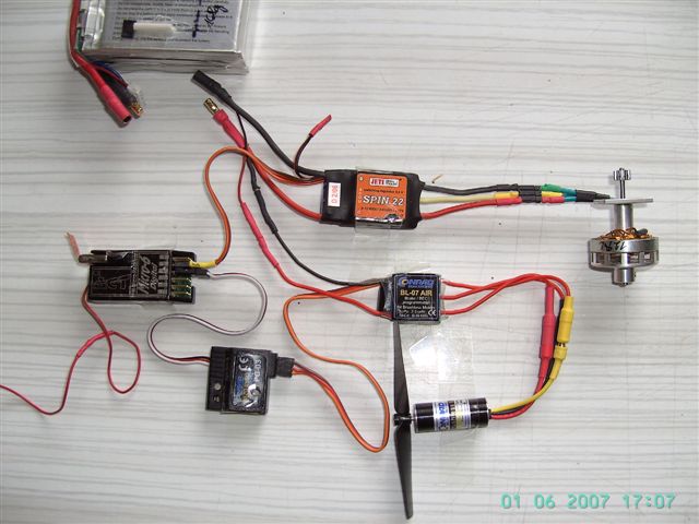

Habe nun endlich meine Komponenten zusammen für den Umbau zum BL.Nur ist die Frage wie Schließe ich die ganze Elektronik an?????Ich habe kein Plan.Ich werde euch mal meine Komponenten sagen vieleicht hilft es ja weiter bei mein Probs.
MX12
GWS Empfänger 6 kanal
Kreisel GWS PG-03
Hauptmotor GWS-Set
Heck Master 4-B-Flight
Heckmotor ein B12-30-20
danke schonmal im vorraus
grüsse Roy
Elektronik Anschliesen aber wie ?????

Hi hier eine Fotos,
Nur die Plus Leitung von Heckregler ins PG-03 muss entfernt werden.
- BL , BL Set 002.jpg (68.28 KiB) 447 mal betrachtet
Gruß Pavel

Noch was ,ich hab der BL Hauptregler Spin 22 auf Kanal 5 weil ich Fliege in CP Modus.
Du kannst den Regler auf Kanal 3 anstecken
Gruß Pavel
