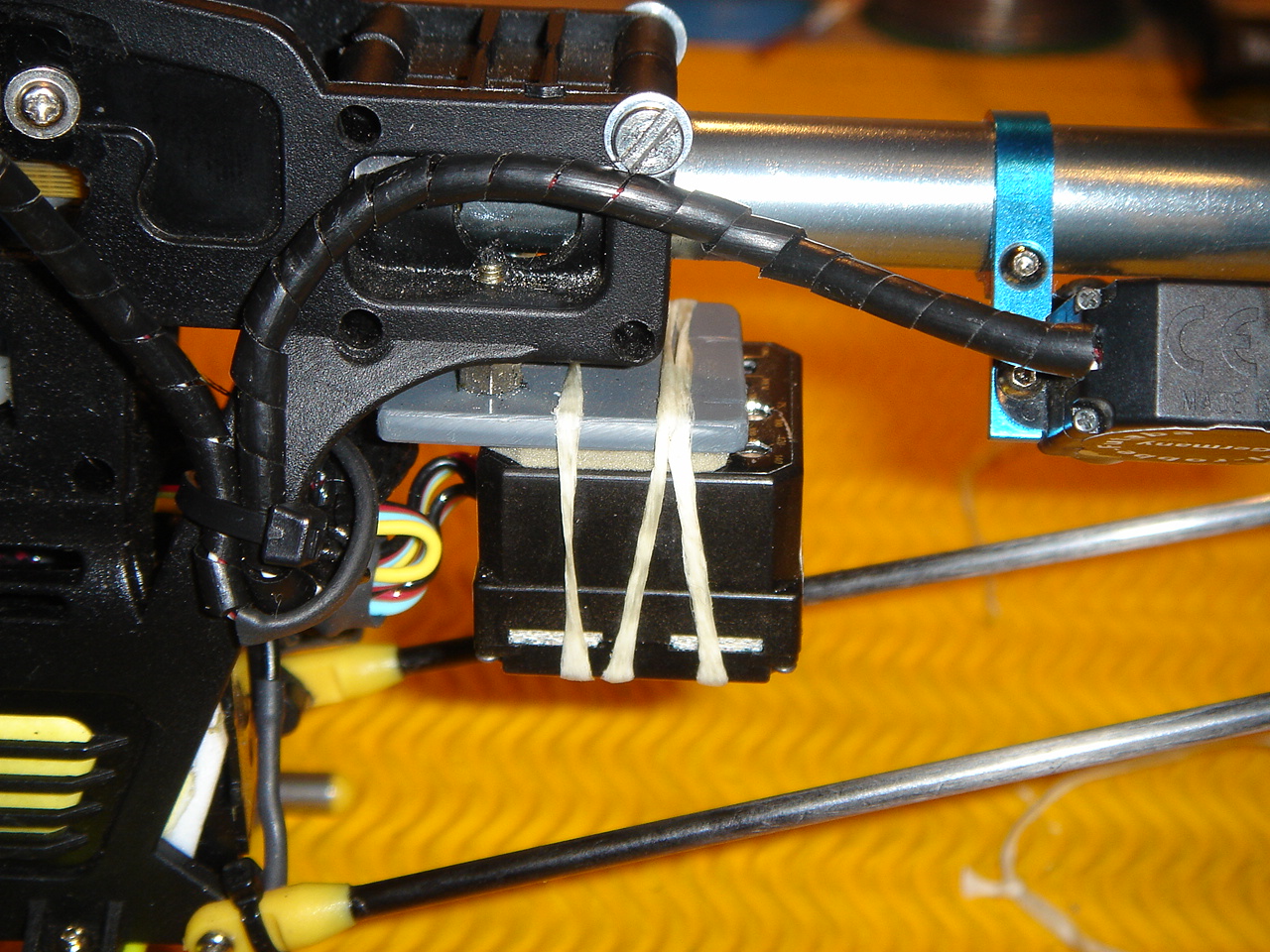

Ich habe meinen GY-401 "richtig rum" unterhalb des Heckrohres mit Spiegelklebeband befestigt.
Bei einer kleinen Inspektion habe ich gemerkt, dass das Spiegelklebeband zwar super hält, aber das sich das auf der Kreiseloberseite aufgeklebte beschriftete Alu-Schild vom Kreisel löst.
Hätte ich das nicht zufällig gesehen, hätte sich der Kreisel innerhalb der nächsten 20 Flüge gelöst.
Jetzt werde ich diesen wieder zusätzlich sichern.
FAZIT: Ab und zu eine vernünftige Sichtkontrolle des Helis zahlt sich aus!!

Wenn man den Kreisel nur an einer Hälfte anklebt, und die andere Hälfte unterm Heckrohrhalter vorschauen lässt, dann kann man die Potis von oben verstellen.PICC-SEL hat geschrieben:Hmmm ich versteh gar nicht warum Du den mit der Oberseite unten dran geklebt hast? So kannst Du doch nix mehr einstellen?
Dabei könnte es aber vorkommen das sich das AluSchildchen löst

Danke Benni!!notavalible hat geschrieben:Wenn man den Kreisel nur an einer Hälfte anklebt, und die andere Hälfte unterm Heckrohrhalter vorschauen lässt, dann kann man die Potis von oben verstellen.PICC-SEL hat geschrieben:Hmmm ich versteh gar nicht warum Du den mit der Oberseite unten dran geklebt hast? So kannst Du doch nix mehr einstellen?
Jemand der mitdenkt....zwinker...so sieht es aus!
Ich habe den Kreisel leicht versetzt angeklebt, damit ich die LED beim starten sehe und die Einstellungen von oben machen kann.
Ist doch so viel bequemer
Siehe dazu Foto (jetzt mit Sicherung)!

So, was ich aber nun anbringen wollte: Nimm doch zur Sicherung, kleine, dünne Kabelbinder. Die halten wesentlich zuverlässiger als das Gummigetüdel......

ja genau.. wieso nicht gleich mit sekundenkleber oder epoxyd ranklatschen.. damit das pad ja keine vibrationen abfangen kann :scnr:Eisi hat geschrieben: So, was ich aber nun anbringen wollte: Nimm doch zur Sicherung, kleine, dünne Kabelbinder. Die halten wesentlich zuverlässiger als das Gummigetüdel......
also angeblich sollte man gar nichts sichern und dem original pad vertrauen..

Also ich habs mit Kabelbinder und dem Pad befestigt - ich hatte noch keine Probleme. Denke, daß das Argument mit den Vibrationen eher bei einem Verbrenner Heli zutreffend ist.jax hat geschrieben:ja genau.. wieso nicht gleich mit sekundenkleber oder epoxyd ranklatschen.. damit das pad ja keine vibrationen abfangen kann :scnr:
.....zumindest so lange bis der Heli samt Pad,Gyro usw. im Dreck liegt.......also angeblich sollte man gar nichts sichern und dem original pad vertrauen..
Meine Meinung dazu: Das Pad ist gut, zusätzliche Sicherung ,mit Kabelbinder (haben wir übrigens an beiden Rexen so und auch am Hornet) ist besser.

Zum Thema: Das ist kein Gummigetütel, sondern Wachsband, wie es zum Binden von Kabelbäumen benutzt wird.
Funktioniert einwandfrei...und danke für die Rückendeckung...dachte schon, ich bin der einzige hier, der es gerne "richtig rum" mag
