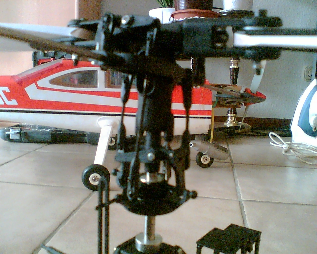

Hast die Anlenkung Blatthalter richtig an der Vorderkante? Paddelwippe richtigrum eingebaut?

Ich kann nix Finden ....
Meiner Schaut so aus ...

sieht so aus als wenn du die Blatthalter verkehrt herum eingebaut hast - normalerweise wenn du voll Positiv Pitch hast muss die TS oben sein und nciht bei Negativ

Danke ...
Ich bau mal um ....

eben - schaut genau andersrum aus wie meiner (beiden). Anlenkung der Rotorblätter an der Vorderkante...

Sieht fast so aus als ob die Paddelwippe auch falschrum ist ...
