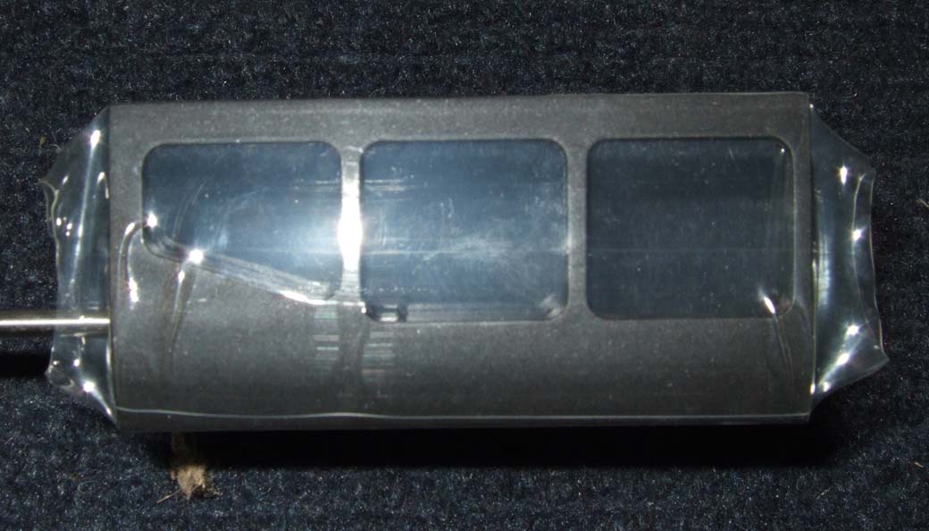

ich habe gerade mein erstes Paddel für den MinJoker mit dem Schrumpfschlauch versehen und gefönt.
Es sieht nur schrecklich aus. Wellen, optisch total bescheiden.
Habe ich was falsch gemacht??

1.) Der Schrumpfschlauch ist viel zu lang gewesen. 1 mm seitlicher Überstand und es hätte recht genau gepaßt.
Wenn die Falten die man links und rechts auf der Paddeloberseite sieht trotz maximaler Schrumpfung auftreten würd ich sagen das der Schrumpfschlauch wohl doch och ein klein wenig zu groß war, normalerweise zeiht der sich glatt.
2.) arum nimmste Schrumpfschlauch und keine Bespannfolie ? Die ist eigentlich stabil genug, wird aufgebügelt und wiegt weniger. Kriegste in jeder Farbe, auch als Metallic-Folien.

Den Versuch ist es Wert:
Tauche das Paddel in kochendes Wasser.
(Aus der Bauanleitung vom NT..)
Das restliche Wasser kriegst du aus der Bohrung für die Gewindestange wieder raus.
Beim zweiten Paddel verwendest du einen etwas kürzeren Schlauch, in der Bauanleitung sind beidseitig max. 8 mm Überstand angegeben.
Auch hierbei ist das "heisse Tauchbad" eine Alternative zum Fön.

8mm - wo soll das Zeug sich denn anlegen ? So hoch ist die Schrumpfrate bei den großen Schläuchen leider nicht das die dann an den Kanten wirklich anliegen, im besten Fall machen die 50 - 60 % ( es sei denn es gibt welche die ich noch nicht kenne und die noch mehr schrumpfen ). Bei soviel Überstand hat man dann nunmal diese "Tüllen". Da die Längenschrumpfung sehr gering ist dürfte 1 mm bis 2 mm maximal ( je Seite ) eher zu einem vernünftigen Ergebnis führen - oder irre ich da ?
Vom Schrumpfaktor her reicht es, sieht man ja wie es außerhalb der Paddel zusammen gegangen ist.
Hast dudas mit nem Feuerzeug gemacht?
Sah bei mir genauso aus als ich mal keinen Föhn hatte
Dann Föhn gekauft, sah nicht viel besser aus.
Und dann die Lösung: Einfach nochmal mit nem Föhn drann gehen und nochmal erwärmen
Reichlich Abstand, aber dafür etwas länger drannhalten. Und schon gehen die Blasen raus.
Du kannst jetzt auch das Überstehende abschneiden und dann wenn es warm ist einfach mit der Hand (verbrennungsgefahr) oder nem kleinen Hilfsmittel an das Paddel selbst anlegen.

Versuchs wenigstens mal wie im vorigen Tipp beschrieben.
Auch mit den 8 mm.
Der Gerd Guzicki macht und schreibt keinen Blödsinn, das kann ich aufgrund der Erfahrung mit meinem Acrobat vorbehaltlos bestätigen.
Und das "Wasserbad" vom Jan Henseleit beim NT funktioniert ebenfalls.
Acrobat und NT haben übrigens dieselben Paddel wie Joker und mini-Joker.

nachgefönt und gezogen. Jetzt sind die Paddel glatt und die Finger vom Fön schrumpelig.
Vielen Dank für die schnellen und guten Tips.
