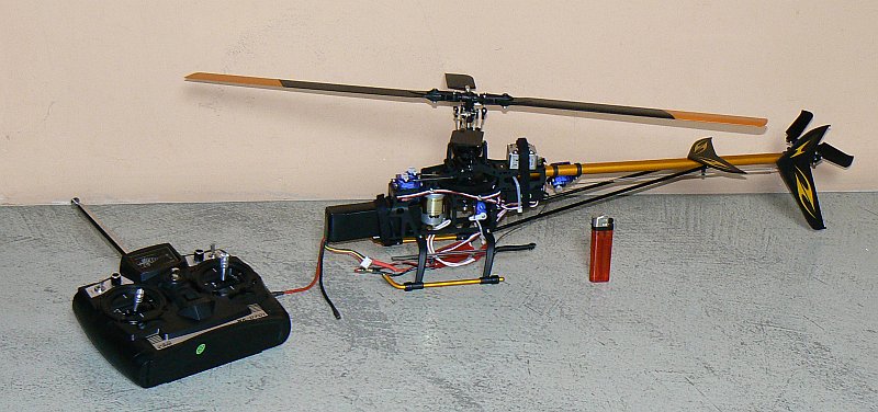

womit fange ich nur an? Am besten mit zwei Fotos:
DF36 V2 mit Feuerzeug-Vergleich

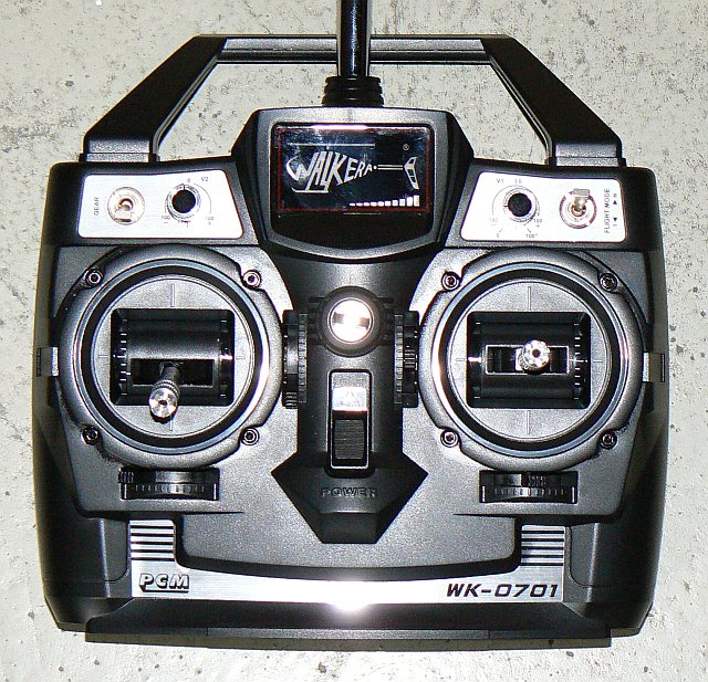

Walkera-Funke
Walkera-Funke

Foto 1 zeigt die Walkera-Funke.
Mit dem Kippschalter oben rechts kann ich zw. Mode1 und Mode2 wählen, mit dem Kippschalter oben links zwei versch. "Gaskurven".
Keine Ahnung, wofür diese Regler neben den Kippschaltern sind (Bez: "Rudder mixing / Throttle curve / PIT knob" bzw. "Exponential / PIT limit / Gyro sensitivy knob").
Ob das wohl für die Grundeinstellungen ist? Ich freue mich schon auf das Treffen mit Jürgen (ich werde ihm Löcher in den Bauch fragen :P ).
Foto 2 zeigt, dass das nicht der richtige Platz für den Akku sein kann.

Mit den Schaltern ist nicht ganz richtig!der linke ist für zusatzanbauten!damit kannst du licht oder sowas einschalten!mit dem rechten kannst du umschalten ob du mit gas und pitch fliegen willst oder mit voller leistung und nur noch pitch steuerst!die beiden drehregler sind zum einstellen wenn du die dipschalter auf der rückseite umlegst!
