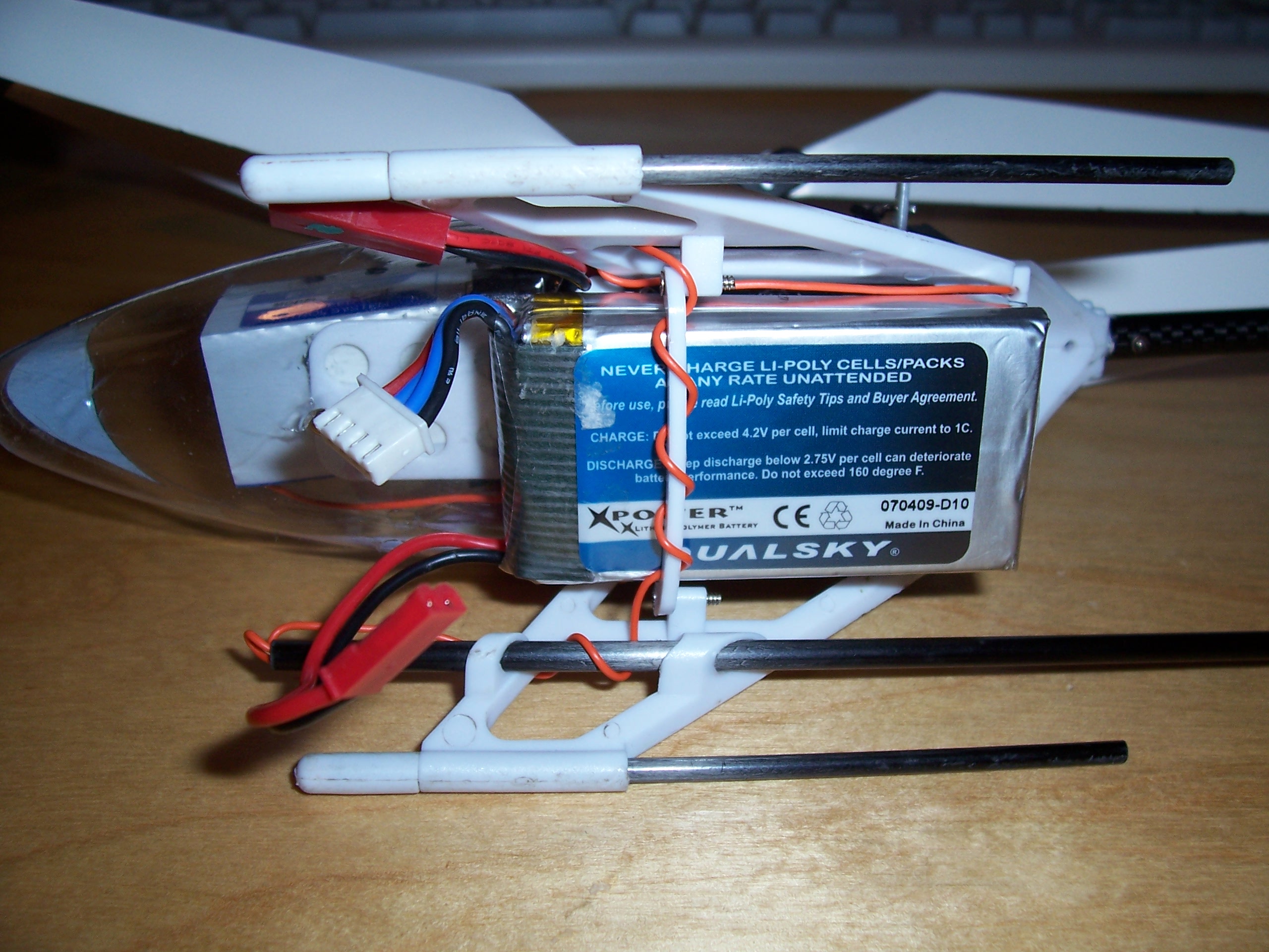

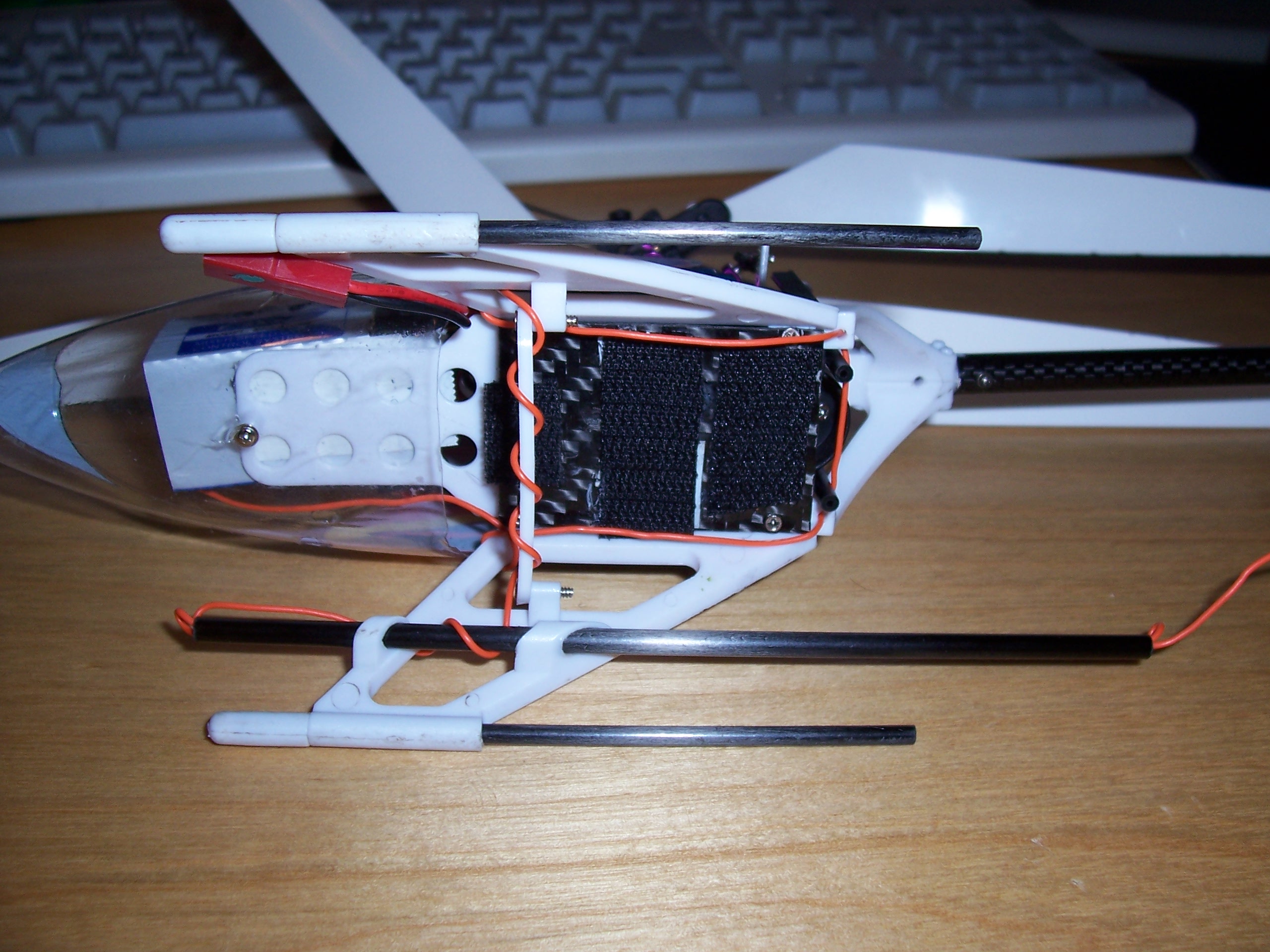

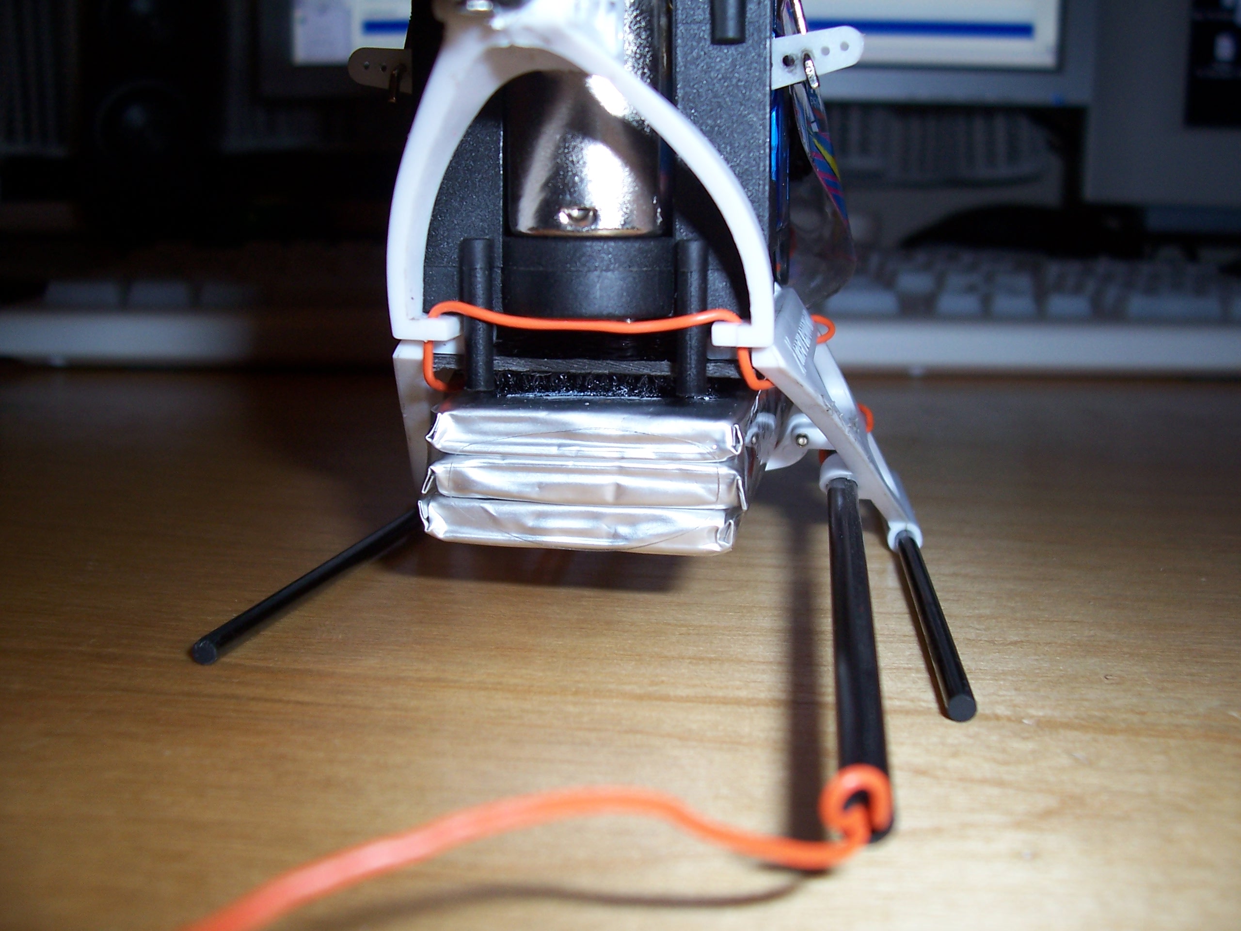

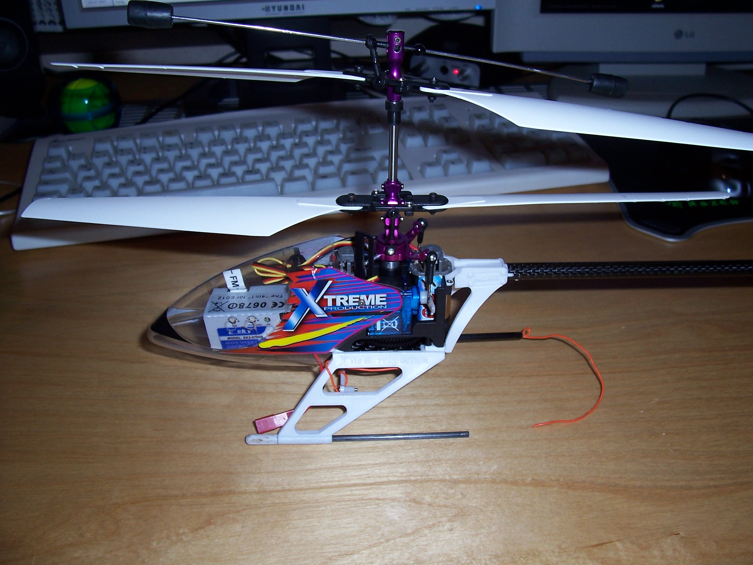

hier ein kleiner bericht von mir, evtl. hat ja wer was ähnliches vor.
vorgeschichte:
nachdem ich mir ne neue 4in1 zugelegt hab, wurde mir klar, dass es die gleiche wie in den etwas größeren esky-modellen sein muss. da steht 6 channel reciever drauf, wobei die pins von 2 anschlüssen wohl nicht eingelötet wurden.
die überlegung, befürchtung und durchführung:
also dachte ich mir, die muss doch auch mit 3s laufen. allerdings hatte ich ein wenig angst, die ganze geschichte löst sich nach ein paar sekunden in rauch auf.
im nachbarforum habe ich aufgeschnappt, wie jemand seine graupner bell 47g mit 3s ausgerüstet hat und das ding problemlos fliegt. da hab ich mir gleich neue akkus besorgt und zwar dualsky sl 1000mAh 16C 3s1p.
für den originalen akkuhalter sind sie natürlich viel zu groß, deshalb flog der eh schon zubeginn raus. die antriebsräder wurden durch eine cfk-platte abgeschirmt und diese mit hakenband beklebt, damit die akkus nicht rutschen. bilder gibts morgen, wenn ich die digicam starklar hab.
nun zum wichtigsten thema:
die lama hat jetzt dampf, das es schier unglaublich ist!!! der akku wird kaum warm, die motoren dafür schon mehr (180er xtreme production mit kugellagern und silberbürsten). jetzt macht das kleine ding echt spass!
grüßle
schöli

so, grad mal ne runde rumgeschwebt, nach 12 minuten hab ich vorsichtshalber mal abgebrochen. in den akku gingen danach 735mAh rein. temperatur vom akku: 26°C, hinterer motor: 52°C, vorderer 70°C (!!).
der vordere motor ist mir persönlich ein wenig zu warm geworden. deswegen hab ich das canopy etwas beschnitten, um ihm mehr luft zu geben.
ich hab zwar keinen vergleich, aber die werte find ich ganz akzeptabel für meine tuning lama, die immerhin 276g mit akku wiegt.
grüßle
schöli
