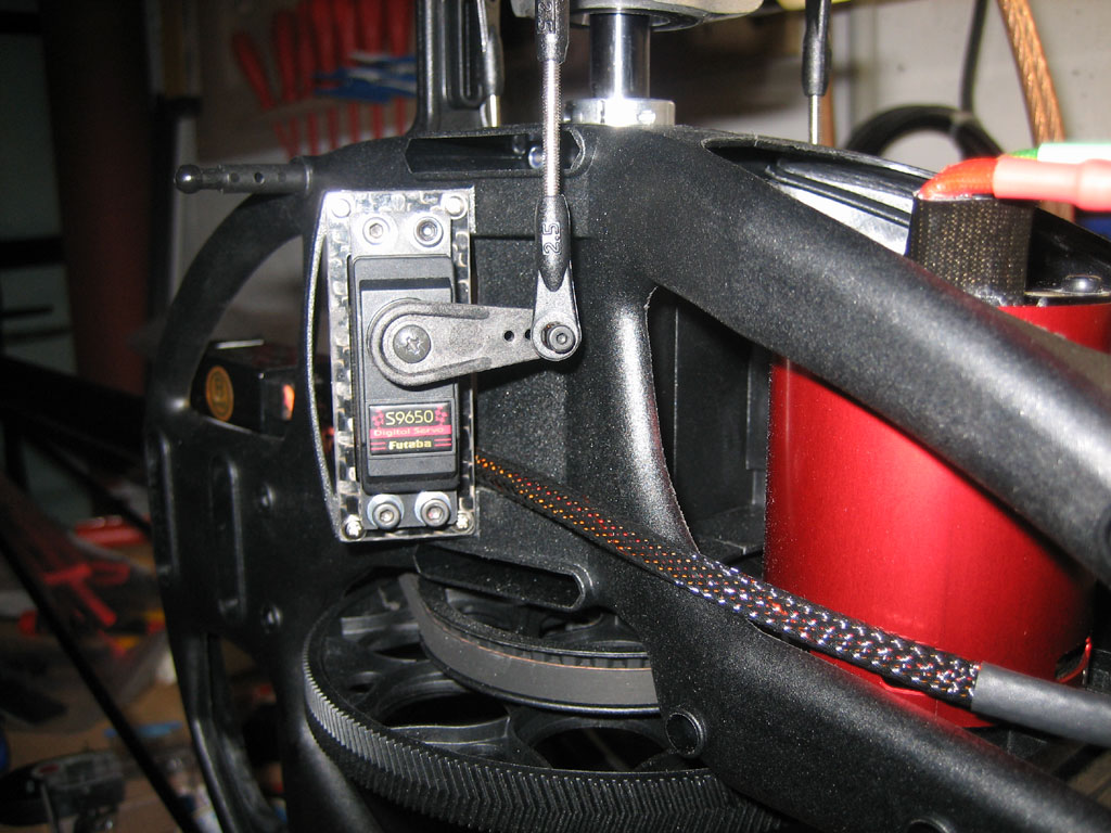

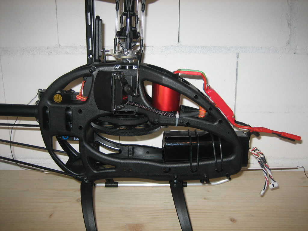

So, ich bin fertig. Jetzt muß nur noch das Wetter passen.
Wenn ich die S9650 Servos nicht gehabt hätte, hätte ich Standardservos eingebaut. Da die Besfestigungslöcher der S9650 Servos denen der Standardservos recht nahe kommen, war es mit den Adapterrahmen nötig das Chassis an der Stelle etwas auszufräsen.
Erfreulich ist, dass mein 8S A123 Pack ohne das Chassis ganz vorne etwas auffeilen zu müssen perfekt paßt. Ich habe allerdings die Zellen auch ohne den Pappkarton zusammengebaut, so dass sie in der Breite etwas schmaler ausfallen.
Was auch noch auffällt ist die Tatsache, dass der Heli mit installierter Elektronik einen sehr aufgeräumten Eindruck macht. Man sieht eigentlich kaum Kabel.
Hier noch drei Bilder. Eines wie gewünscht mit einem Hammer als Größenvergleich.
