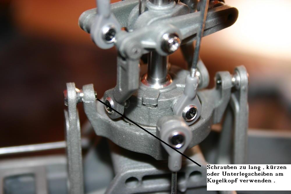

Plextor hat mich darauf aufmerksam gemacht, nachdem er die Bilder meines T-Rex gesehen hat.
Er hat folgendes geschrieben:
Schon den Fehler entdeckt . Von Align sind die Schrauben zu lang .
Wenn die Kugelpfannen an der Taumelscheibe sich querstellen verhakt sich die Pfanne und dann bleibt der Rotor stehen , ist mir so passiert .
Als vergleich mal dein und mein Bild .
Ich stelle das mal hier so rein- vieleicht kann das jemand auch gebrauchen.
Jan
Plextors Taumelscheibe
Meine Taumelscheibe
Meine Taumelscheibe

Das kommt auf den Motor an, ob der Rotor stehenbleibt :D

zumindest kann es auch sein das du sämtliches Gestänge verdrehst !

Einfach 2 Gewindegänge abdremeln/abschleifen, dann passts schon. Meine Schrauben waren nicht zu lang, hast du etwa so fest gedreht, dass sich die Kugeln verbogen haben ?
*duck und weg...*
