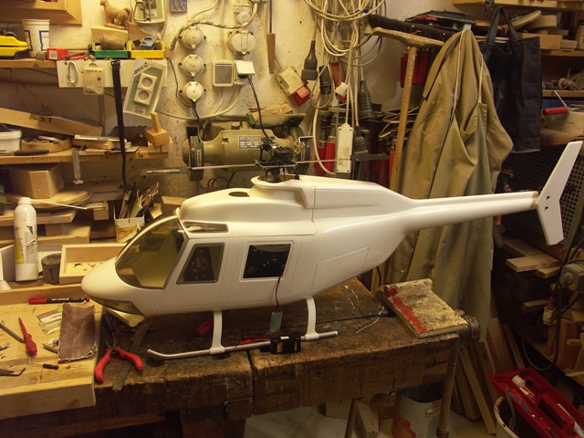

Ich habe meinen T-Rex 600 Alu in einen Graupner Rumpf eingebaut!
Fotos und einige Infos gibt es hier:
http://www.rchelifan.org/viewtopic.php?p=259750
Martin

Ich muß gestehen, ich habe das Heck vom Rumpf gekürzt ....
