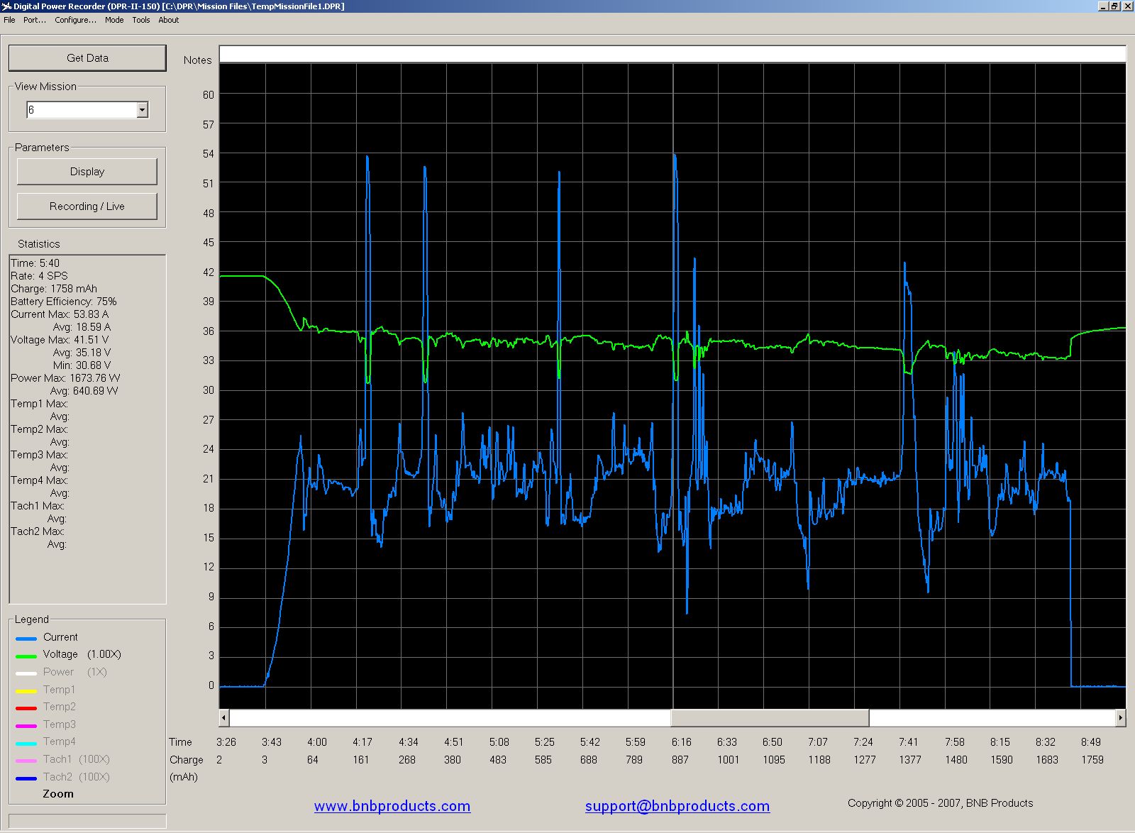

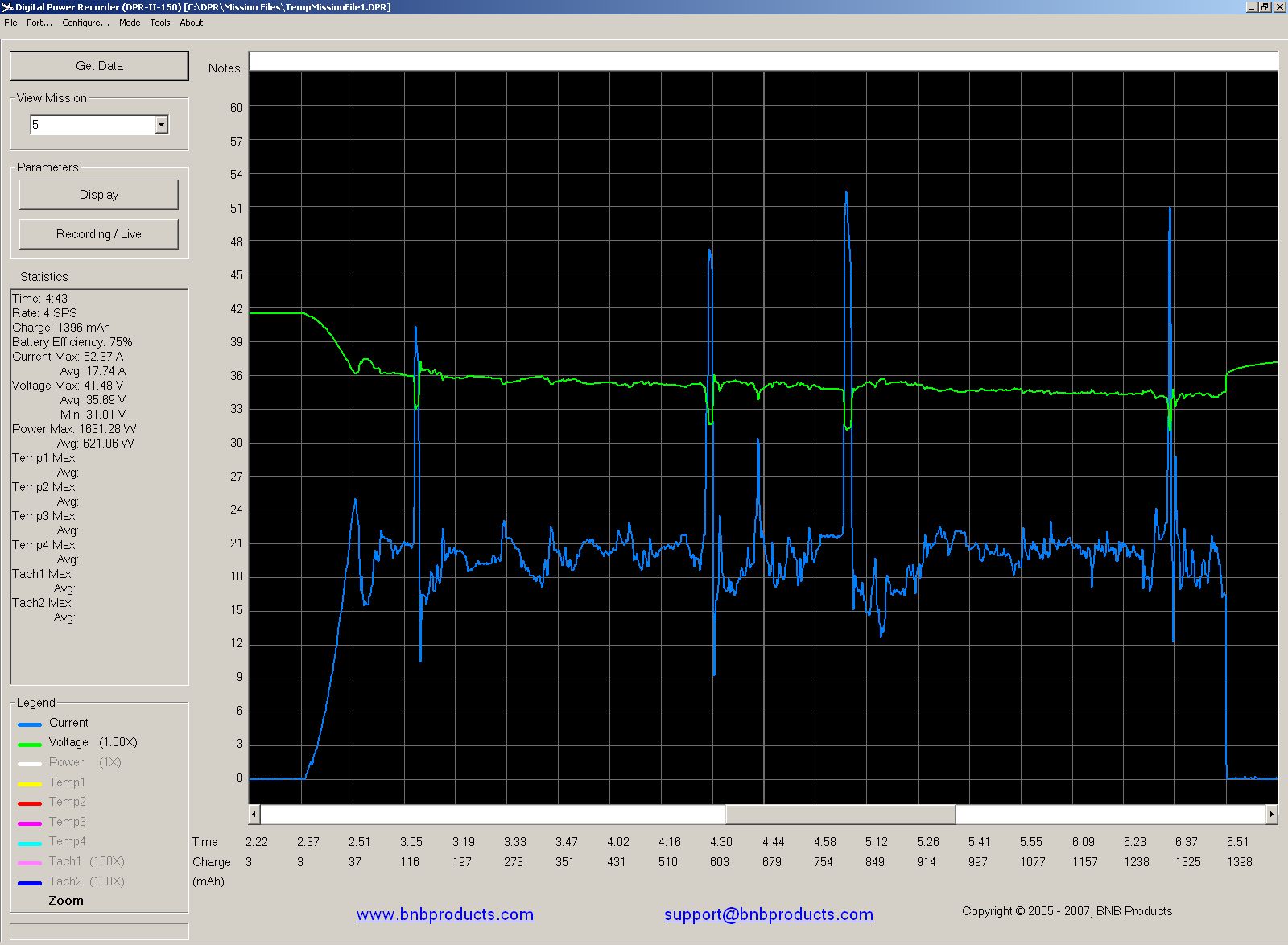

hab endlich einen log.
leider wurde die drehzahl nicht erfasst, keine ahnung wieso.
den ersten akku hab ich nur mit flugphase1 "geschwebt" :oops:
den zweiten akku auch mal auf phase2 mit mehr drehzahl geschaltet.
die spannung geht schon ordentlich in keller, aber 1,6kW sind drin und der heli geht hoch.
in der luft war ich etwa 5 minuten.
