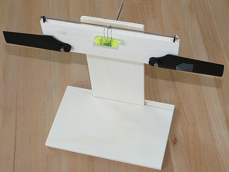

Hab "Langeweile" gehabt. Scheint ganz ok zu funktionieren.
Ich will noch einen "Tisch" (demontierbar) anbauen um den Schwerpunkt eines einzelnen Blattes zu bestimmen, bei der Taxis-Rotorwaage ist da so ein Dorn an einer Stange der das Blatt fixiert, nur leider ist mir nicht klar wie das ganze funktioniert. Ich werd das wohl so machen das man das Blatt an einer Markierung anlegen muss.

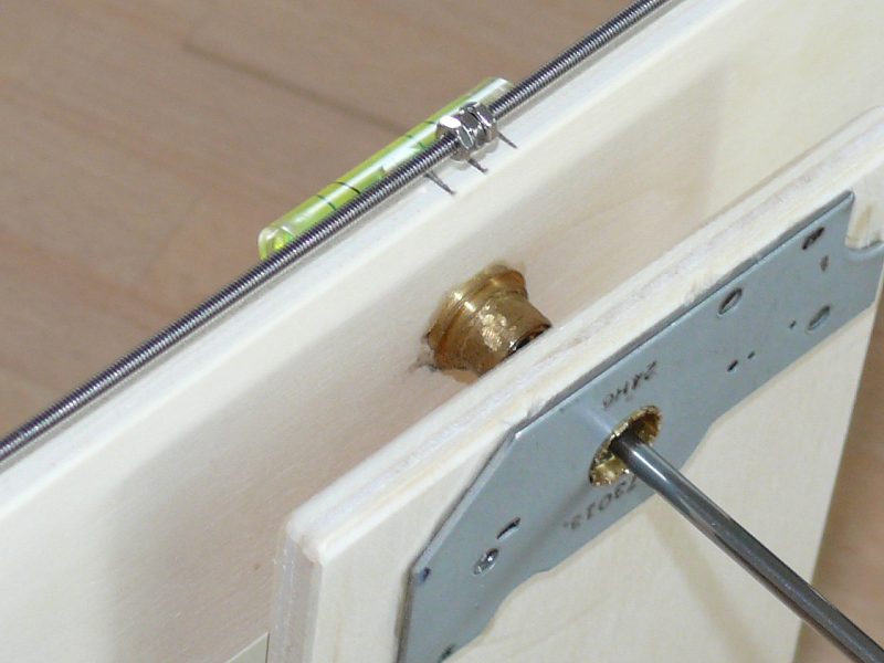

Die Achse ist 2fach Kugelgelagert, Achse und Lager sind aus alten CD-ROMs. Sicher wäre eine "Schneide"-Lagerung besser, aber mir fiel auf die Schnelle keine gute Ausführung ein.
