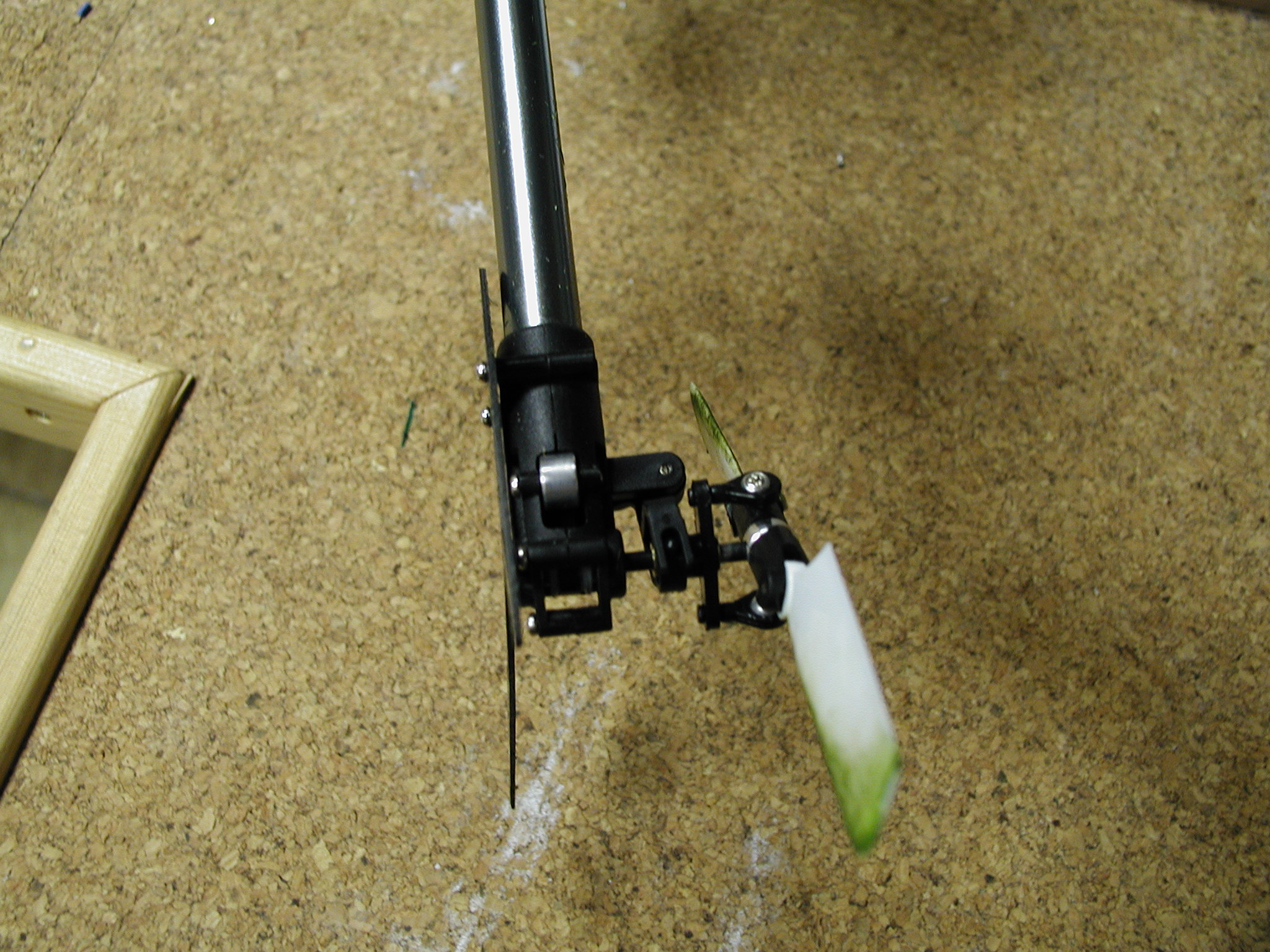

Ich hab es jetzt mal ausprobiert, funzt bei mir aber nicht wirklich.
Wobei ich das jetzt nicht auf dieEinstellung schieben will, es könnte genauso gut meine Hardware sein... die erscheint mir ziemlich am Ende.
Das Problem ist, dass ich für die Hülse in Richtung Hero gerade mal 1,5mm Weg habe. Damit die Hülse nicht aufläuft, muss ich das Gestänge am Servo ganz innen einhängen und am Limiter 60% einstellen. Das reicht absolut nicht um das Drehmoment auszugleichen.
Das Resultat ist, sobald sich die Kufen von der Erde lösen, fängt der Heli an sich gegen den Uhrzeigersinn zu drehen.

Prime hat geschrieben:Das Problem ist, dass ich für die Hülse in Richtung Hero gerade mal 1,5mm Weg habe.
Das hört sich nach zu wenig an. Wieviel hast du denn in die andere Richtung?
Hast du ein Foto vom Heck, vielleicht kann man einen Baufehler erkennen...

Da hast Du die falschen Anlenkungen verbaut (zu lang) die zu den Heckblatthaltern gehen. Bild ?

Beitrag von Prime »
Hier mal ein Bild vom Heck, wobei die Hülse jetzt in der Mitte ist

Beitrag von Doc Tom »
Sind das die originalen Kügelköpfe ? Die sind ja größer als der Heli ;-).
Wer hat eine Rex ?, bitte mal raufschauen (Benni??)
Mach mal ein Foto nur vom Heck, ohne Batterien etc. :-)
Gruß Doc Tom

Beitrag von Prime »
Ob alles original ist, kann ich gar net sagen, da ich den gebraucht gekauft hab.
Hier mal ein besseres Bild ohne Batterien^^

TomTomFly hat geschrieben:Sind das die originalen Kügelköpfe ? Die sind ja größer als der Heli ;-).
Sorry, da kann ich leider nichts zu sagen, da ich ein ganz anderes (nicht originales) Heck hab...
Edit:
Hatte das Kunstoffheck noch bei mir rumliegen. Meines sieht ein kleines bisschen anders aus, aber im großen und ganzen gleich.
Wenn ich die Blätter senkrecht übereinanderstelle hab ich in Richtung des Heckrotors auch fast keinen Weg, auf die andere Seite dagegen sehr viel. Das Heck an sich scheint also in Ordnung zu sein.

@Benni
dann müssen kürze Kügelköpfe mit kleineren Kugeln her, dann wird es gehen.
