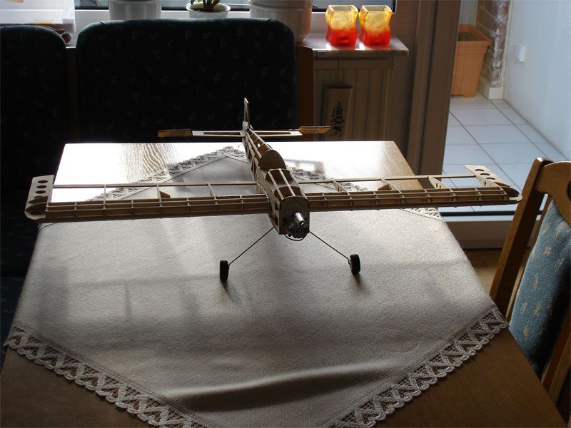

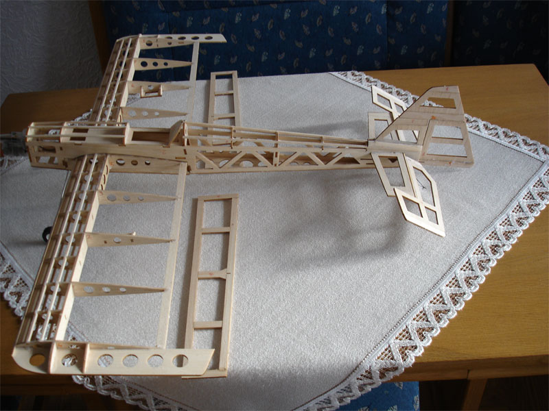

so, hier ein paar Bilder
wenn ich noch bestimmte Bilder machen soll, dann sagt es :)
und wie oben schon gesagt, ich will für die Servos nicht viel ausgeben, da ich den Vogen sicherlich beim ersten Flug zersemmel...

der Vogel von Vorne
der Vogel von Vorne
der Vogel von der Seite
