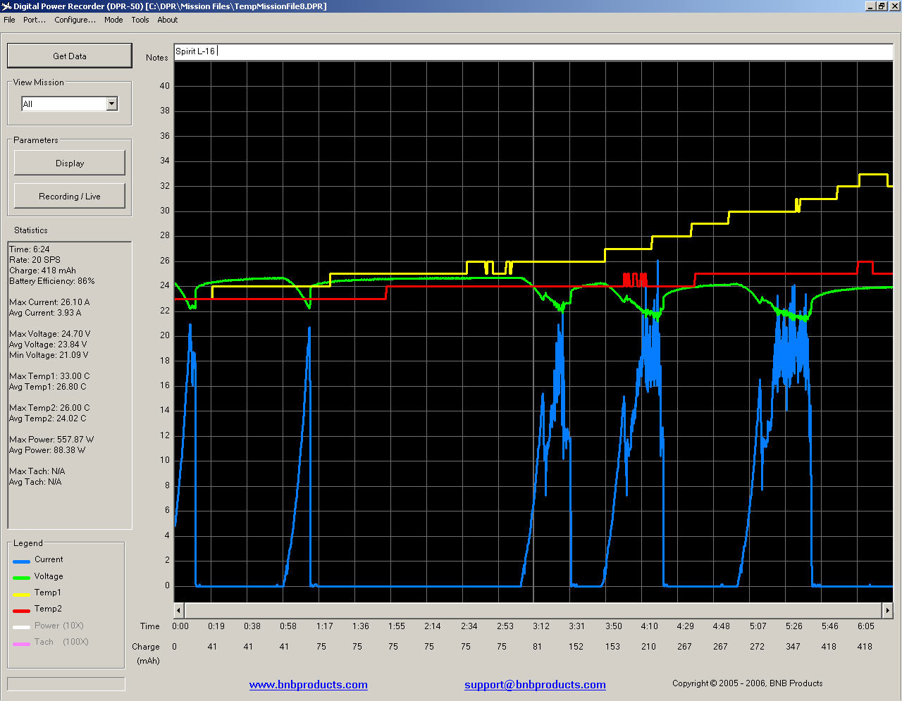

... aber heute morgen konnte ich mir einen Versuch mit 6s (2 x Sonix 2200 mAh / 18C / 3s1p) nicht verkneifen.
Der Auszug aus dem DPR-50 ist angehängt.
Die Gelbe Kurve ist die Temperatur des Motors.
Der Versuch ist nur so kurz ausgefallen, weil das Heck überhaupt nicht richtig zu halten war. Wurde wohl noch nie so richtig eingestellt, weil bisher keine Akkus für die Kiste da waren.
P.S.: In der Bildbeschreibung ist eine 50 zuviel ... (5-Punkt Gasgerade)
- Der Auszug aus dem DPR-50.
Spirit L-16 wie auf dem Foto zu sehen, 80er Jazz, Mambo 15 und eine 50 - 50 - 50 - 50 - 50 - 50 Gasgerade in der FF-9. - Spirit_mit_LiPo.jpg (216.59 KiB) 1189 mal betrachtet

Na, mit dem Akku scheint ja zu gehen (kaum unter 22V)- war nur zu faul, die echte Motorlaufzeit mal zusammenzurechen.. wird sicher unter 4min bleiben.

Ganz sicher unter 4 Minuten ...
Die paar kleinen Hüpfer haben schon 418 mAh aus den Akkus geholt.
Der Versuch war aber nicht schlecht.
