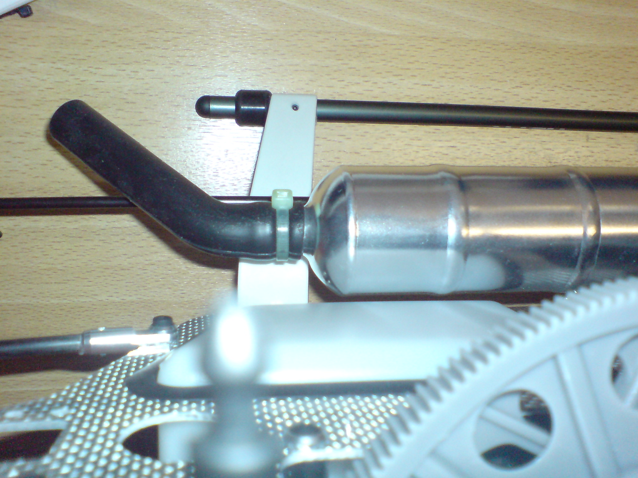

ist das bei euch auch so das der Schalldämpfer an der Haube ansteht??
Ich hab ihn gerade erst fertig gebaut, deshalb bin ich mir nicht sicher ob der Dämpfer da nicht die Haube zum Schmelzen bringt??
mfg
Christoph

Hallo Christoph...
Das kommt ganz auf den Dämpfer an...
Beim 522er Hatori gibts keine Probleme, wohingegen von den Zimmermännern schon berichtet wurde, dass es da zu knapp wird.
Sollte das der Fall sein, wirste um ein Auschneiden der Haube nicht drumrum kommen, da dir sonst der Schalli, wie du schon geschrieben hast, die Haube anschmoren wird...

ich hab das 544er Hatori, aber was ich so nachgesehen habe dürfte das eigendlich nicht größer als das 522er sein oder??

Da liegt genau dein Problem...
Das 544 hat im Gegensatz zum 522 einen um 8mm kürzeren Anschlussflansch.
MfG Tobi

aha, ok dann wird mir nichts anderes übrig bleiben als die Haube etwas auszuschneiden!

Hast du mal ein Foto? Kannst du nicht ein kleines Distanzstück aus Alu basteln? Lieber ne ausgebeulte Haube, als ne ausgeschnittene :roll:

hab mal ein Foto gemacht, irgendwie kommt mir das so vor als wenn der Dämpfer auch zu nahe am Tank ist, was meint ihr??

und was sollte ich eurer meinung nach machen, bekomm ich dirgendwo so ein Adapterstück??

Hallo !
habe letzte Woche den neuen Align 50er Daempfer bekommen.
der passt einwandfrei.
da ich in USA wohne hat der auch nur 78 Dollar gekostet.
waere doch ein Alternative.
gruss
