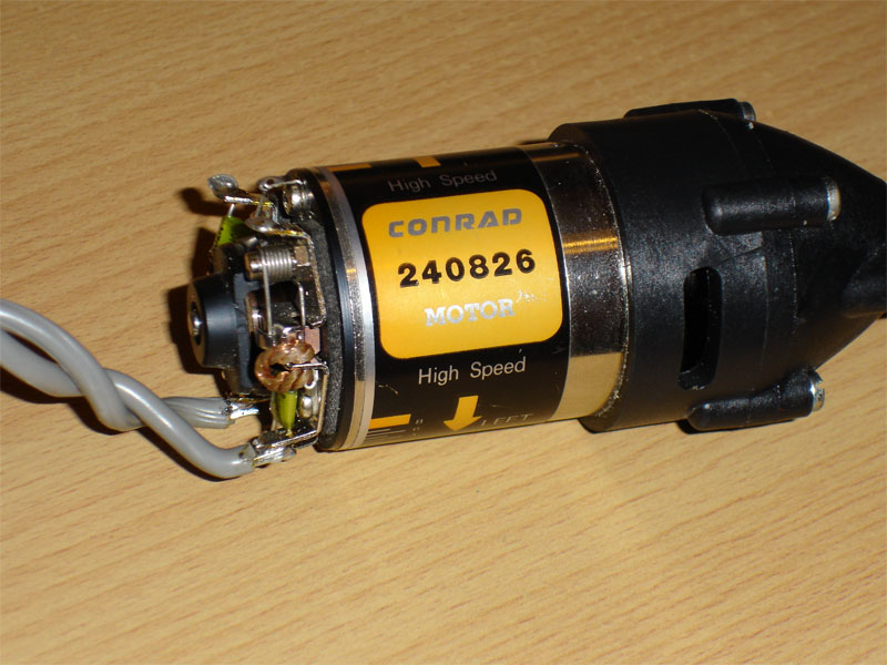

Hab vor einiger Zeit nen Büstenmotor geschenkt bekommen :)
Leider hab ich keine Informationen über den Motor.
Es ist ein Conrad Motor mit der Nummer 240826 aber der ist nicht mehr im Sortiment :( Auch ne google-suche hat nicht geholfen. Kennt jemand den Motor? N Bild mit Getriebe hab ich mal attached :) Die Kohlen sind austauschbar und der Durchmesser vom Motor ist ca 35mm :) ich schätze das Gewicht auf ca 80 oder 90 Gramm.
Auf mich macht der Motor n hochwertigen Eindruck und ich möchte den eventuell benutzen :) Ich wüsste nun gerne wie hoch der drehen kann und wie viel Strom der im Schnitt zieht. Kann sowas leider nicht testen ohne nen Bürstenregler.

Hat der Motor Kugellager?
Sieht dem Speed 480 BB Race von Graupner sehr ähnlich! Der hat aber nur 30mm Durchmesser...
35mm Durchmesser ist Speed 500 Größe!
Kannst den aber auf jeden Fall verwenden! Ist ein guter Motor!
Wenns ein 500er ist, wird er ca. 10A bei max. Wirkungsgrad ziehen!
Also ein 25A Regler reicht dafür!
Drehzahl wäre dann um die 20000 bei ca. 8 Volt! Kannst den denke ich mit 6-8 Zellen befeuern!

jop, der Motor ist Kugelgelagert :D sobald ich n Regler dafür hab und weiß, wo ich den einbaun kann, wird er getestet :D

Wo willst du ihn denn einsetzen?
Weil davon hängt auch noch der benötigte Strom ab!

würde der Motor sich für den Rex eignen? ne oder? Ich würde den Motor dann eventuell bei ner Fläche einbauen :)
