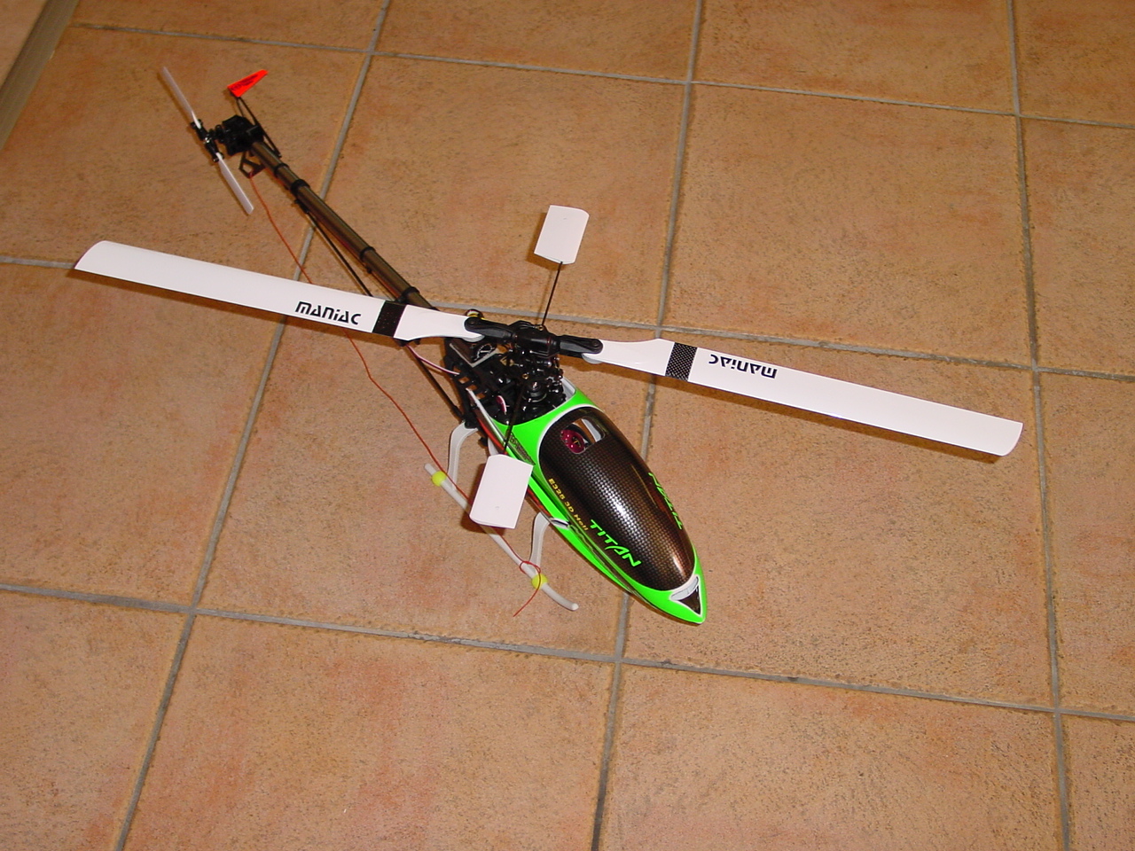

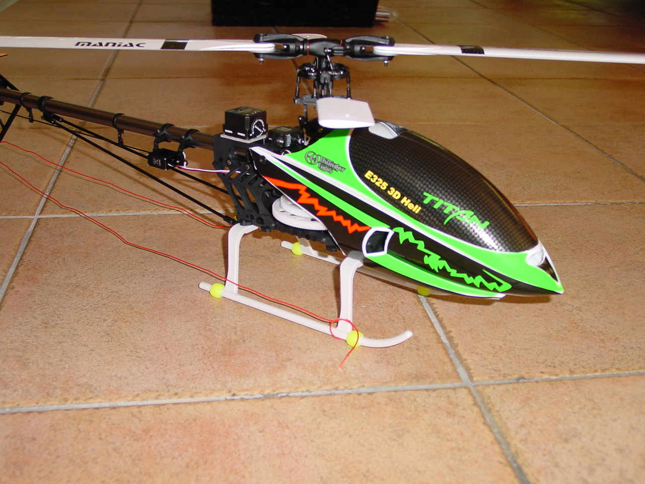

Die "Kohlefaserscheibe" habe ich mit CA aufgeklebt. Die Haube vorher ausgeschnitten, Scheibe rauf und von innen etwas mittelflüssigen CA rein Aktivator hinterher fertig.
Das Lackieren habe ich mir geschenkt und lieber einen Foliensatz von Alex genommen (Raptorstore), jetzt sind alle neidisch auf dem Flugplatz

ich hatte das gefakte CFK-Fenster mit nem heißem Teppichmesser zugeschnitten, funktioniert wunderbar. Einfach ne Kerze daneben und alle paar cm wieder die Spitze erhitzen... gleitet die Markierung entlang wie durch Butter.
Leider hats mir die Haube inzwischen "verformt", da der kleine an einem heißen Tag im Auto war. Ich hatte aber nun wirklich nicht damit gerechnet, dass es die Haube dadurch dauerhaft verbiegt???
Ach ja zur Befestigung... Schräubchen wieder zuerst erhitzt, mit etwas Gefühl durch Fenster + Haube geschraubt und dann abkühlen lassen. Hält wunderbar auch beim Haubenwechsel und man muss nix vorbohren.
