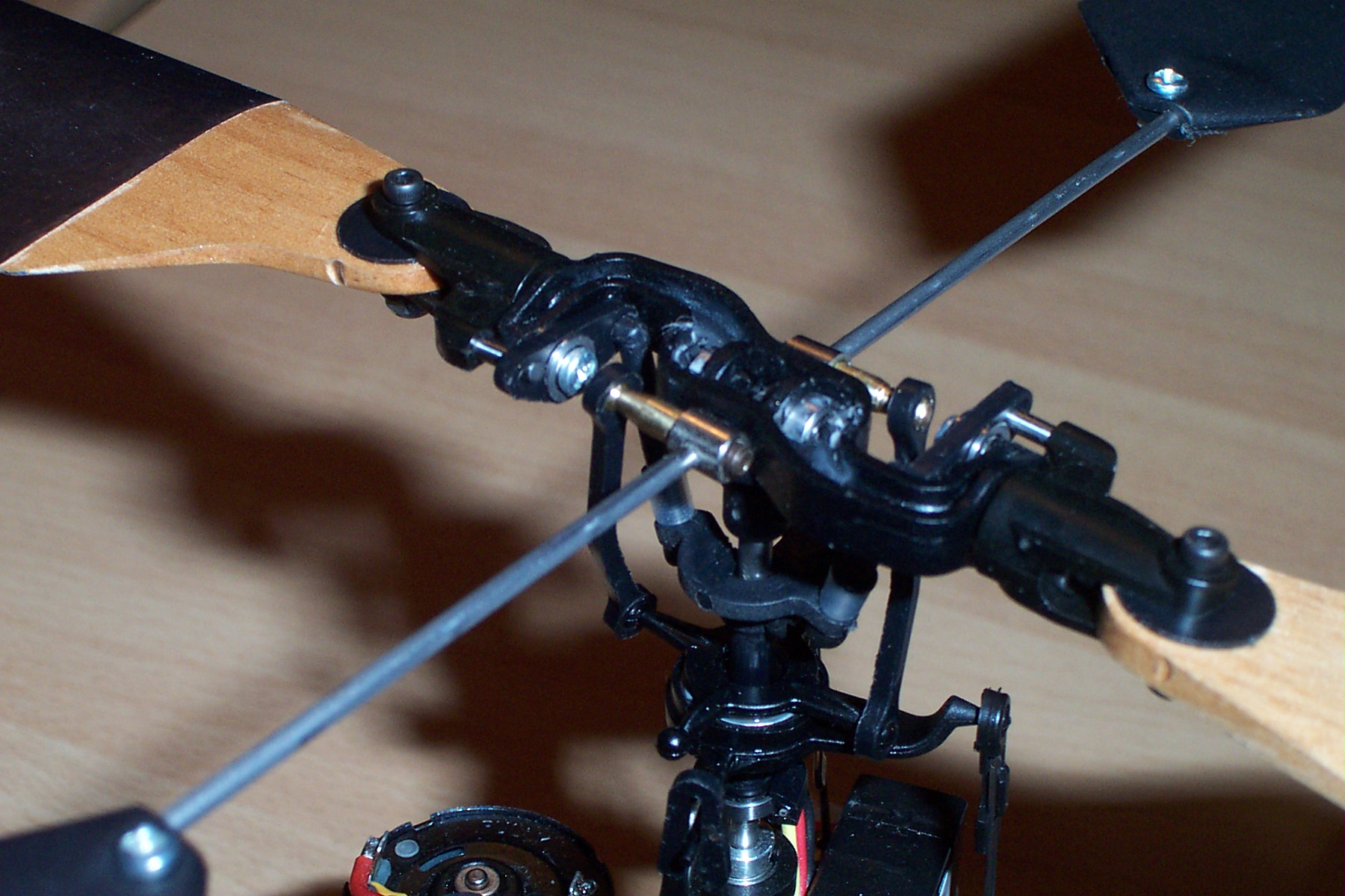

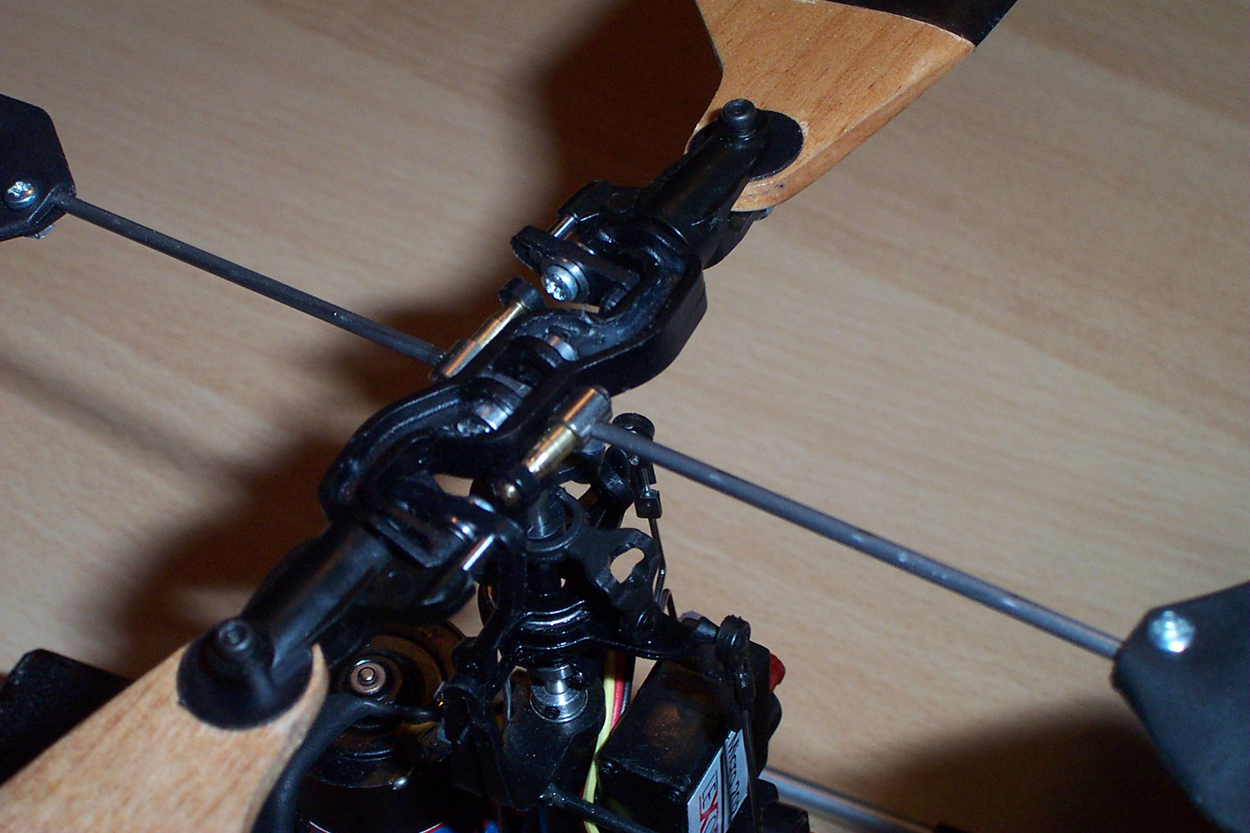

ich habe mir diese anlenkhebel für meinen pro selbst gebaut.
paddel anlenkhebel slebstbau

sieht gut aus, aus was genau hast die gemacht?
lg Tom

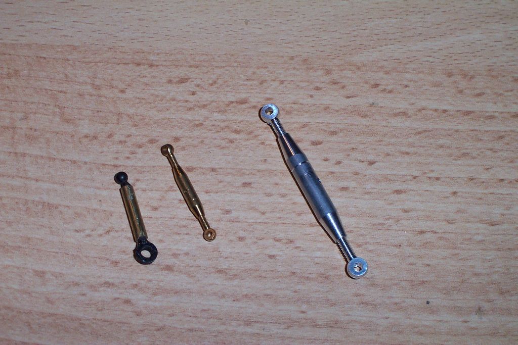

die habe ich aus gestängeanschluß, die kugeln von agrumis ts repset und diesen spannschrauben gebaut.
die spannschraube in der mitte.
also die spannschraube in der mitte durchgeschnitten dann auf 2mm aufgebohrt aber nur soweit das der gestängeanschluß reinpasst.
dann die kugel aufgebohrt so dass das gewinde rein passt.
das ganze mit loctite verklebt und fertig.

das is ja wirklich ne gute idee muss ich mir mal solche spannschlösser organisieren welche größe muss das den sein?

weis nicht genau habe die kleinsten genommen die die hatten.
