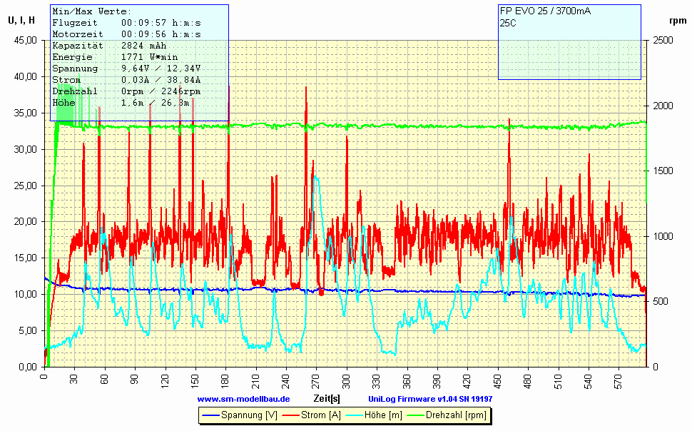

Moin,
jetzt mal mit Spannung und Strom. Eine Flightpower und ein Litronics im Vergleich. Etwas Rundflug und Pitchstöße auf kleinem Rasenstück.
Interessant ist die Höhe. Das Modell war noch deutlich zu sehen. Denke mal das ich bei richtigem Rundflug so zwischen 30-40 Meter rumturne.
Gehört bricht die Drehzahl weit massiver ein als die Meßwerte belegen.
Interessant ist das meine E-Station fasst genau die Menge nachlädt welche der Unilog als Verbrauch aufgezeichnet hat.
Der Evo25 hat eine bessere Spannungslage. Steigrate ist bei beiden LiPo'S mit 7,2m/s bei 11 Grad Vollpitch identisch.
Aus dem Diagramm lese ich raus, das ich den Litronics am besten eine Minute kürzer fliege, da sonst die Spannung zu sehr am Ende einbricht.
Blätter waren die S-Schlag M-Blades drauf.
Gruß Diver

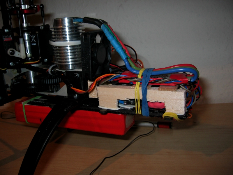

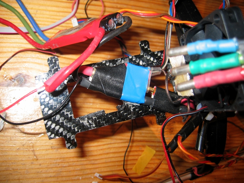

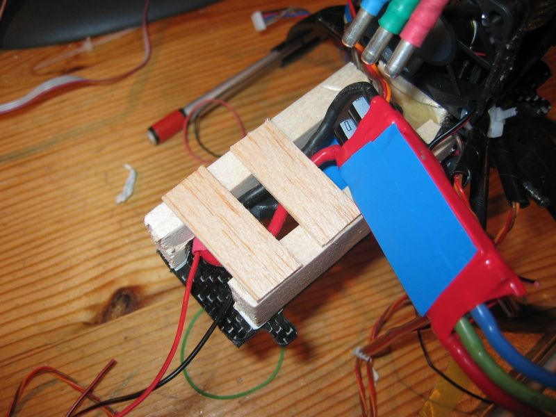

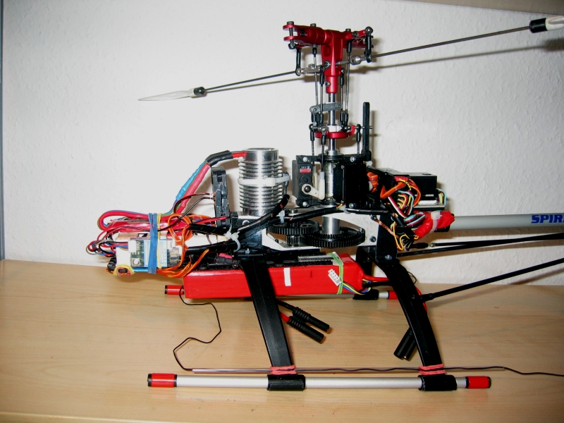

Moin,
so - habe mal provisorisch alles eingebaut. Unilog Hauptmodul, Drehzahlsensor magnetisch, Temperaturfühler am Motor und Strom / Spannungsmesser.
Habe dann auch gleich für den Lüfter einen Schalter eingebaut.
Schwerpunkt paßt noch. Flugfertig mit M-Blades 1360 Gramm. Und mit Blattschmieds 1340 Gramm. Das dann mit Logo 10 Landegestell und verstärkter / geklebter Haube. Original waren es mal 1250 Gramm.
Die Balsaholzkonstruktion könnte man bei Bedarf noch durch CFK oder Kunststoffplatten ersetzen. So hält es erst einmal und schwabbelt nicht rum.
Nur doof wenn der Lipohalter abgebaut werden muß oder der Spirit einschlägt..... . Hatte erst überlegt das seitlich über den Kufen anzubauen. Wäre aber zu viel Gefummel .
Gruß Diver
