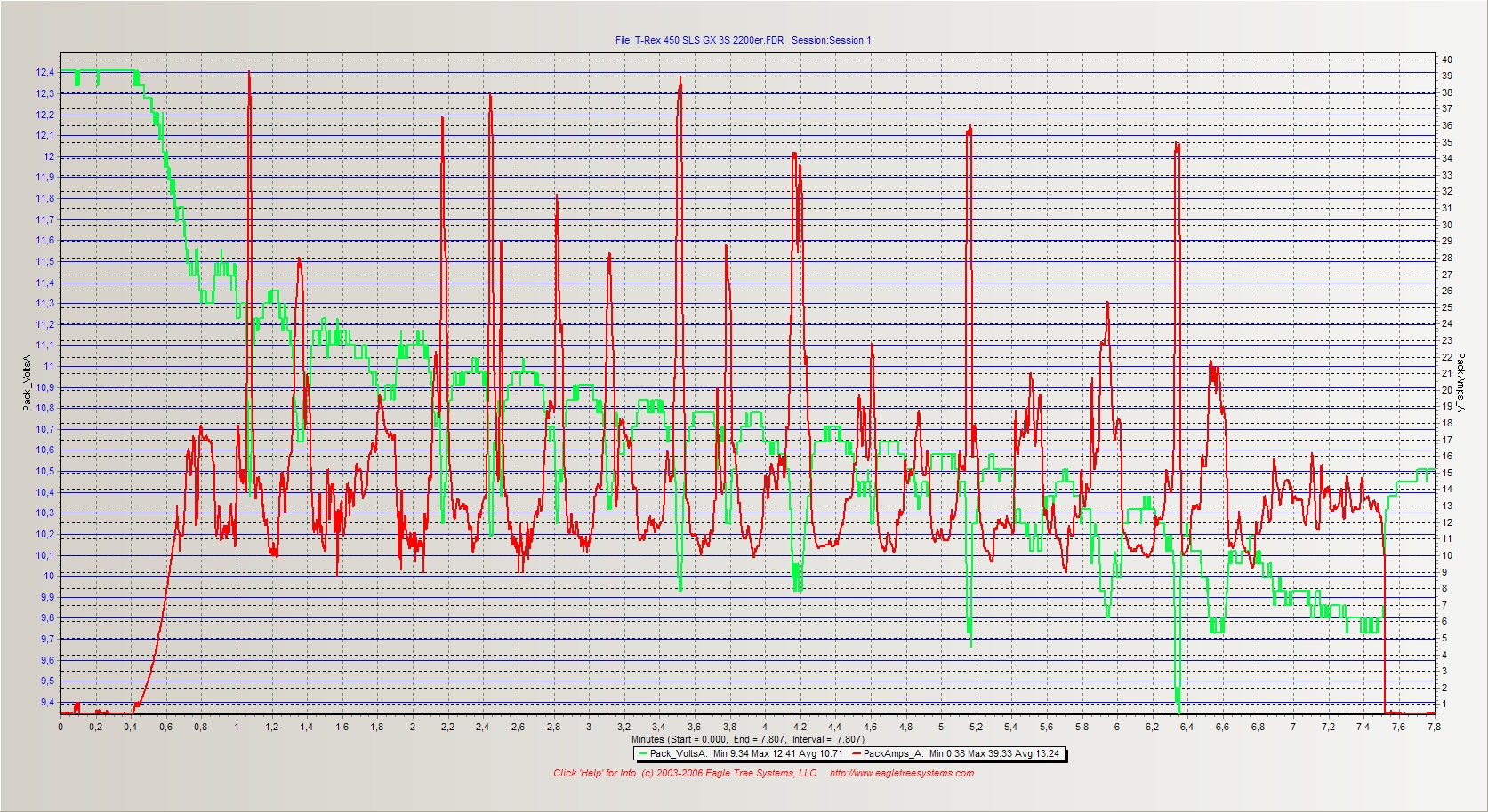

Moin,
anbei mal ein Log von den neuen Kokam 30C Zellen. Insgesamt nicht besser, sondern auf den ersten Blick sogar ein wenig schlechter als die neuen SLS GX (siehe hier SLS GX ).
Zur Verteidigung der Kokams muss ich noch sagen, dass ich sie ohne Haube geflogen bin, weil ich den Logger nicht drunter bekommen habe. Nach dem Flug war das Pack nicht mal handwarm bei 15°C Aussentemperatur - und Kokam-Zellen mögen es bekanntlich ein wenig wärmer um so richtig auf Touren zu kommen.
- Kokam 30C 3S 2100er
- Kokam 30C.jpg (843.46 KiB) 409 mal betrachtet

da muss man nix verteidigen.
der stefan hat zellen angekündigt, die mit den anderen mithalten und sogar übertreffen und da sind sie.
kokam 30C heist nicht automatisch, dass es megazellen sind.
die einzige kokam 30C, die wirklich hält was sie verspricht ist die 4000er.
die 4000er kokam ist eine hammerzelle und entsprechend schwer und teuer.
alle anderen 30C sind wieder so lala zellen, die nicht gerade besser als die alten sind. kann man an den messungen vom giese sehn.
PS: es wird auch 4000er GX SLS geben, die sehr sehr ähnliche abmessungen und gewicht wie kokam 4000er haben

also bei Gerd Giese sind die Zellen doch hervorragend weggekommen!? Von so lala Zellen hab ich da eigentlich nichts rausgelesen.
Aber das ist ja nur eine Seite der Medaille, ich habe mich für die Kokam entschieden, da ich bisher deren Langzeithaltbarkeit am meisten zutraue.

die haltbarkeit ist mir auch am wichtigsten.
trexter,
wieviel hast du jetzt aus dem akku rausgezogen?
und mach sie das nächste mal etwas warm.
ist schon recht kühl draußen.
(kirschkern-kissen werden überigens wärmer, als naturgetreide-kissen.
nur mal so zu info)

lädt noch.
Edit: Aber laut Logger 1723mAh.

nein, lade nicht mit 2C. Zuhause mit 1C, unterwegs dann mit 2C.

fertig!
1650mAh
