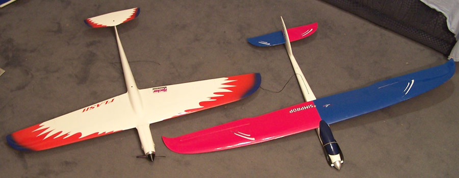

Da ich grade aus der Nachtschicht gekommen bin, und noch nicht in's Bett gehe UND ich weiss das ihr gerne Bilder guckt, dies hier.....

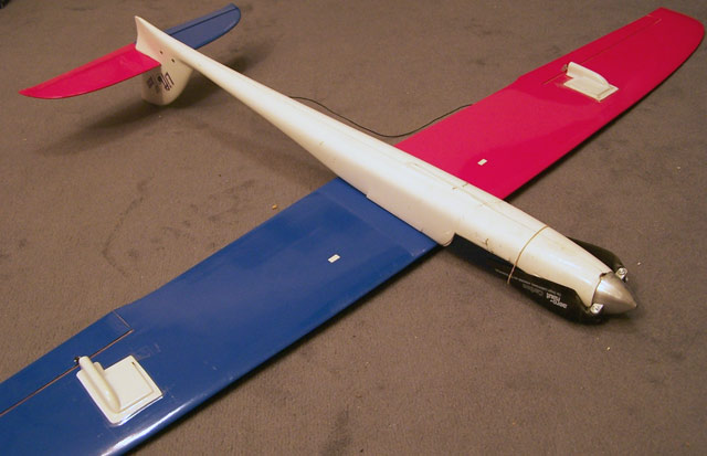

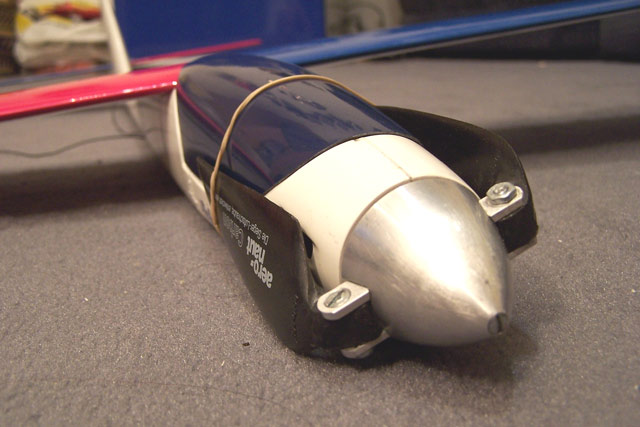

Einmal ein Lift Off XXS von Simprop, Geschenk meines Opa's! Er fliegt ihn nicht mehr!
Motor: G2220-10 ( 1120U/V )
Regler: 42A Simprop
Akku: 2100mAh Kokam H5 / 1500mAh SLS für's ruhigere fliegen
Servos 3x HS55
Prop: 10x7 Aeronaut Klapp
Volllaststrom: 40A
Abfluggewicht: 775g
Das Modell geht seeeehr flott senkrecht. Beim abturnen wird er dank des rel. schweren akkus = schweres abfluggewicht ziemlich schnell und pfeift auch sehr schön ;)
10 Steigflüge sind locker drin!

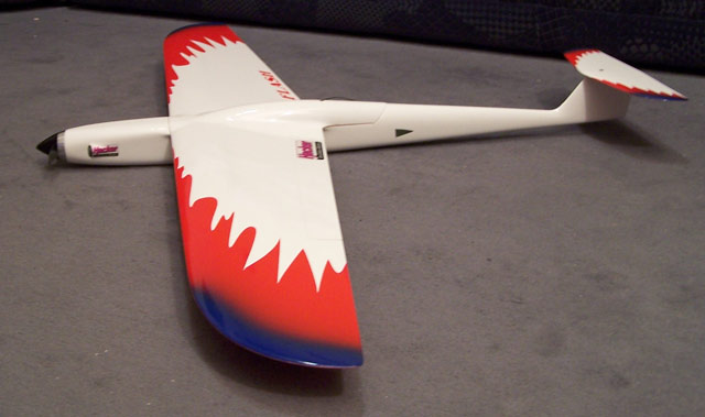

Und einmal den Flash von Valenta!
Motor: Kontronik Twist 37 ( 3700U/V ) ( jaja, der "Hacker" aufkleber ;) )
Regler E-Max 60A
Akku 2100mAh Kokam H5
Servos: HS81MG auf Höhe, HS65MG auf Quer
Prop: 4,7x4,7 Graupner Speed Prop (evt. zu weich und wechsel auf APC)
Volllaststrom 61A
Abfluggewicht 790g
Erstflug ist noch nicht erfolgt, da ich momentan noch auf den Regler warte. Ich vermute aber er wird sehr schnell werden. Die 200 Marke sollte kein Problem darstellen *hoff*
Wenn ihr mögt halte ich euch bezüglich des Flash'es auf dem laufenden!

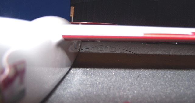

Wie hastn die Anlenkung vom Höhenruder im Flash verlegt, haste ein Bild?
mfg
Maik
Trex 250, 450SE, 500ESP, 700N
CARF YAK 55SP 2,6m DA 100
Div. andere Flächenflieger
T-12 FG 2,4
nograce
Beiträge: 2292
Registriert: 11.10.2006 09:19:20
Beitrag von nograce »
Hi!
Bowdenzug hinten am Austritt und vorn am Servo verklebt. Das reicht ja aus...
