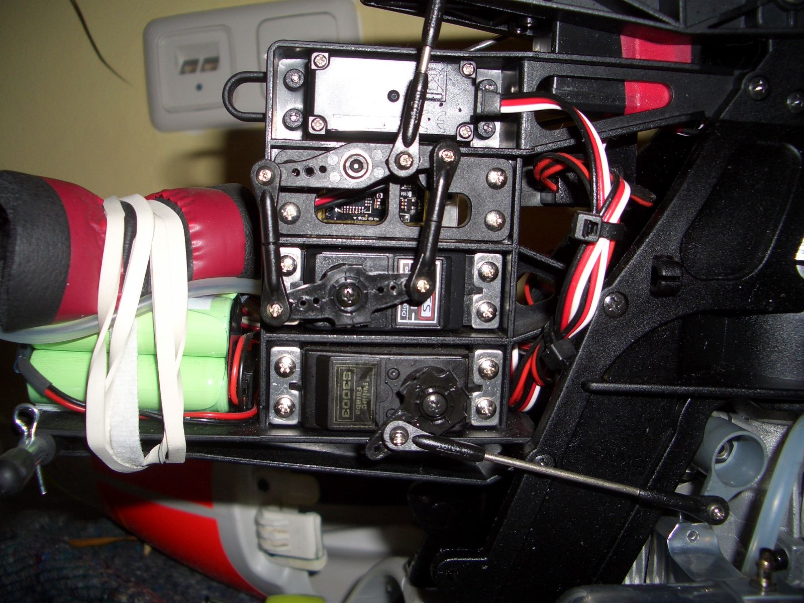

Moin *.*,
ich wurde von meinem Händler am Anfang Instruiert die Pitch Pusch Pull Anlenkung etwas zahmer, also für Anfänger, Einzustellen.
Mittlerweile ist mir das zu zahm und reagiert auch nicht besonders schnell.
Wäre schön wenn Ihr mir ein paar Bilder Eurer Anlenkungen postet damit ich meinem Rappi bald die Sporen geben kann :-)

Es ging mir auch eher nicht um die Pitchwippe, sonderen um die Anlenkungen an den Servohebeln, und den Umlenkhebeln hin zur Pitchbrücke. Das ist bei mir derzeit wohl nicht so Optimal gelöst.

Beitrag von Pitchkompensator »
Hi Stefan,
mach bitte mal n Bild davon, mir ist echt nicht klar was Du für ein problem hast???

Beitrag von shamu »
Pitchkompensator hat geschrieben:Hi Stefan,
-Markus-
Servus Markus,
ja ich glaub das ist besser so... Guckst Du :-)
Hi, na das haste wohl falschrum eingehängt ;)
Häng mal die 2 gestänge vom Servo so ein das sie im 90° winkel zum Ruderhorn nach oben zur Pushpull Anlenkung gehen, (sollte ein Paralellogramm ergeben), denke jeweils ein loch weiter nach innen, dann die Einzellne stange zur wippe am pushpull Horn nach aussen. Sollte auch Senkrecht vom Horn nach oben gehen. Natürlich alles bei 0° Pitch. Eventuell musst Du ein bisschen nachstellen (Gestänge verdrehen bis es passt).
Dann sollte es gehen.
Gruß Markus
P.S. Mach nach der Änderung nochmal n Bild zur Kontrolle ;)

Pitchkompensator hat geschrieben:Hi, na das haste wohl falschrum eingehängt ;)
..aber nicht freiwillig, wie gesagt mein Händler meinte so wäre das am Anfang besser...
Pitchkompensator hat geschrieben: P.S. Mach nach der Änderung nochmal n Bild zur Kontrolle ;)
Mach ich, Danke wird noch ein paar Tage dauern ;-)
