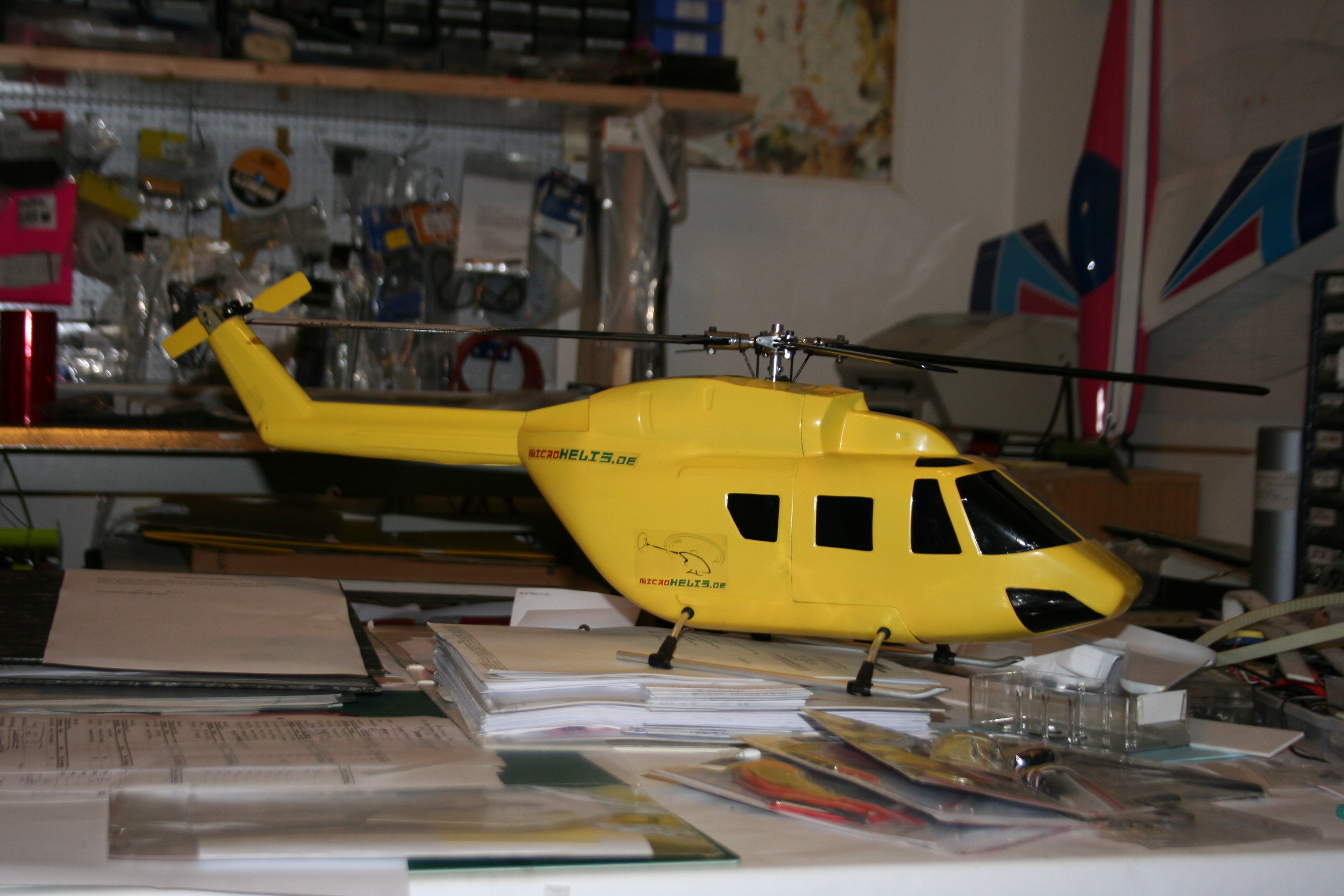

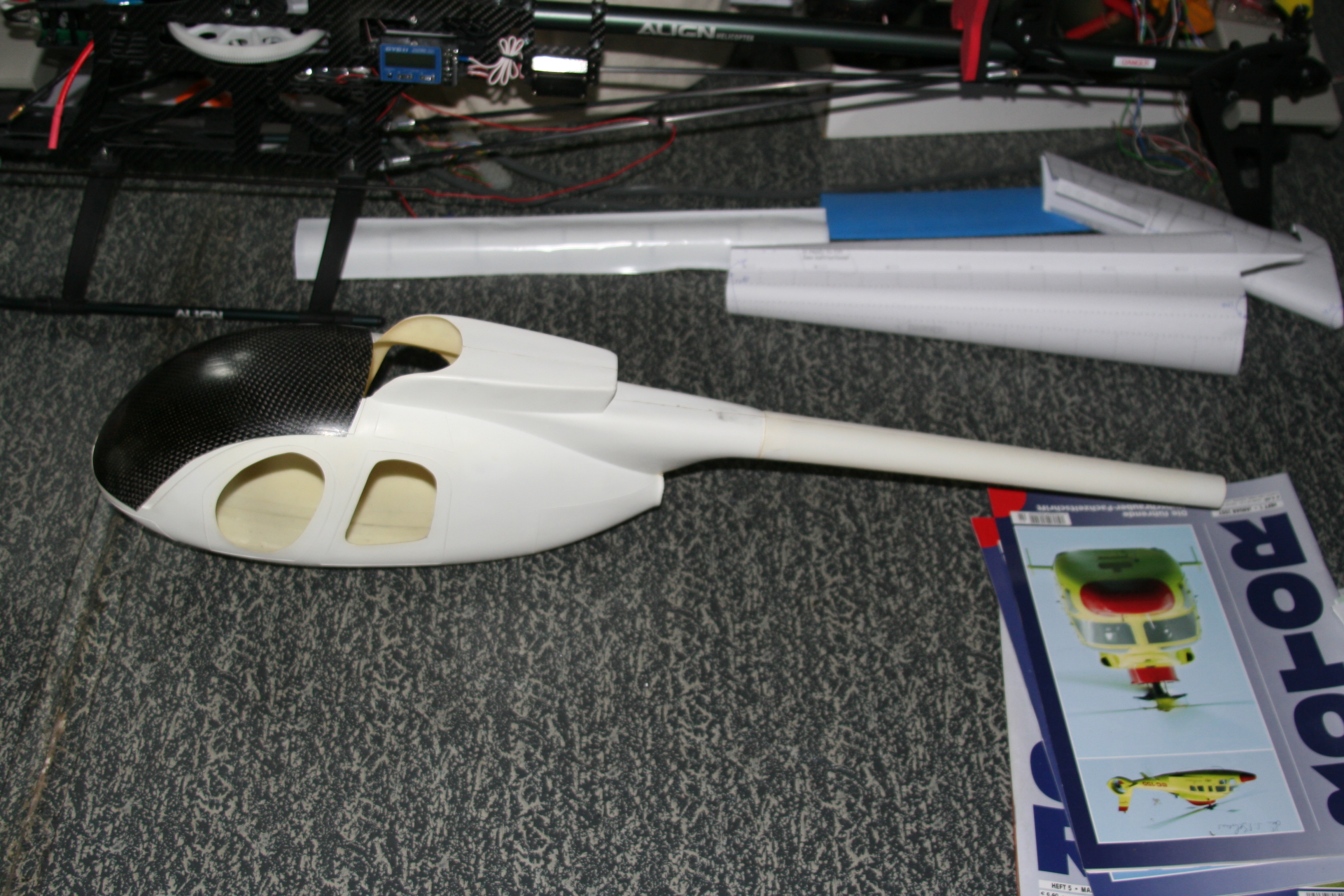

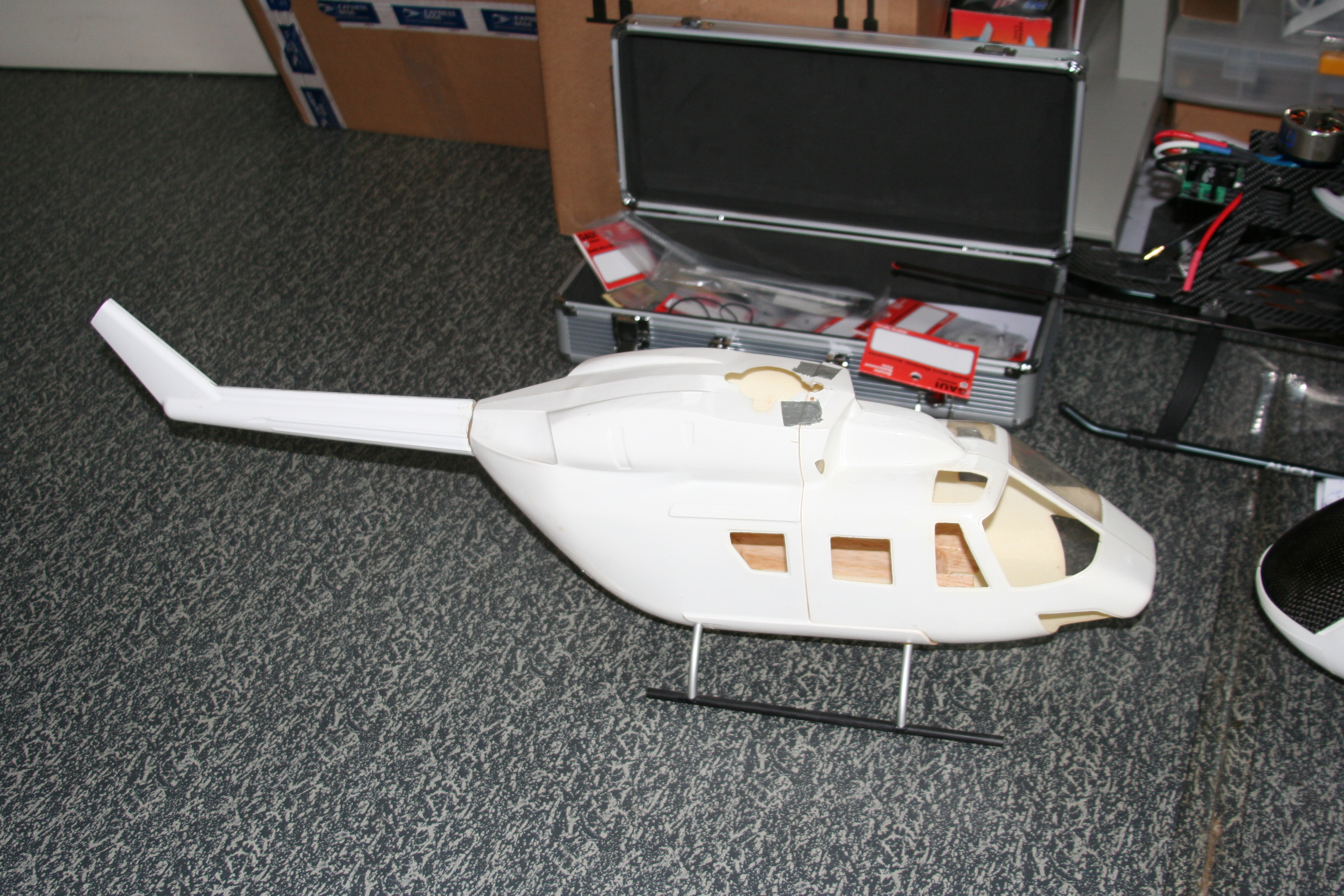

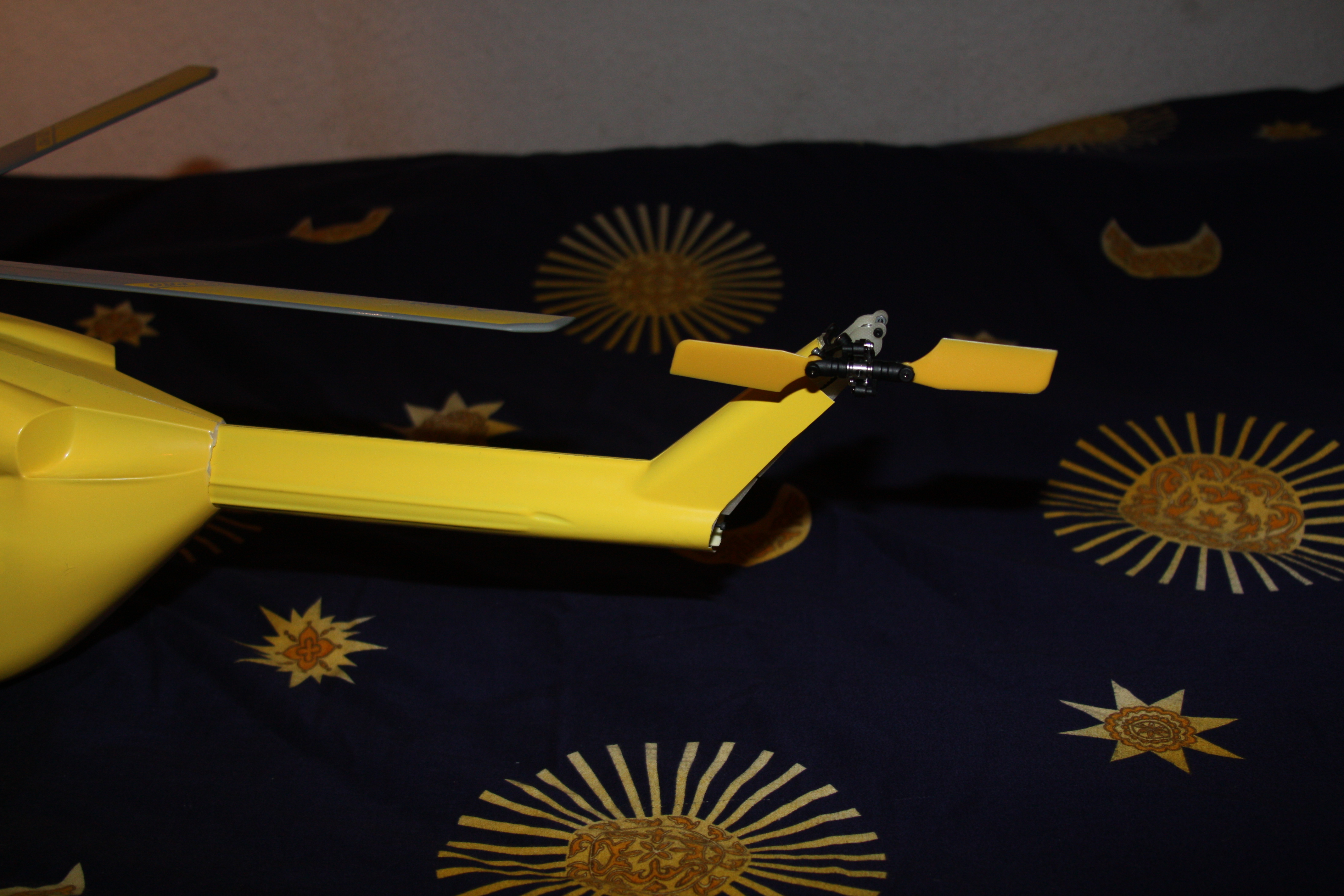

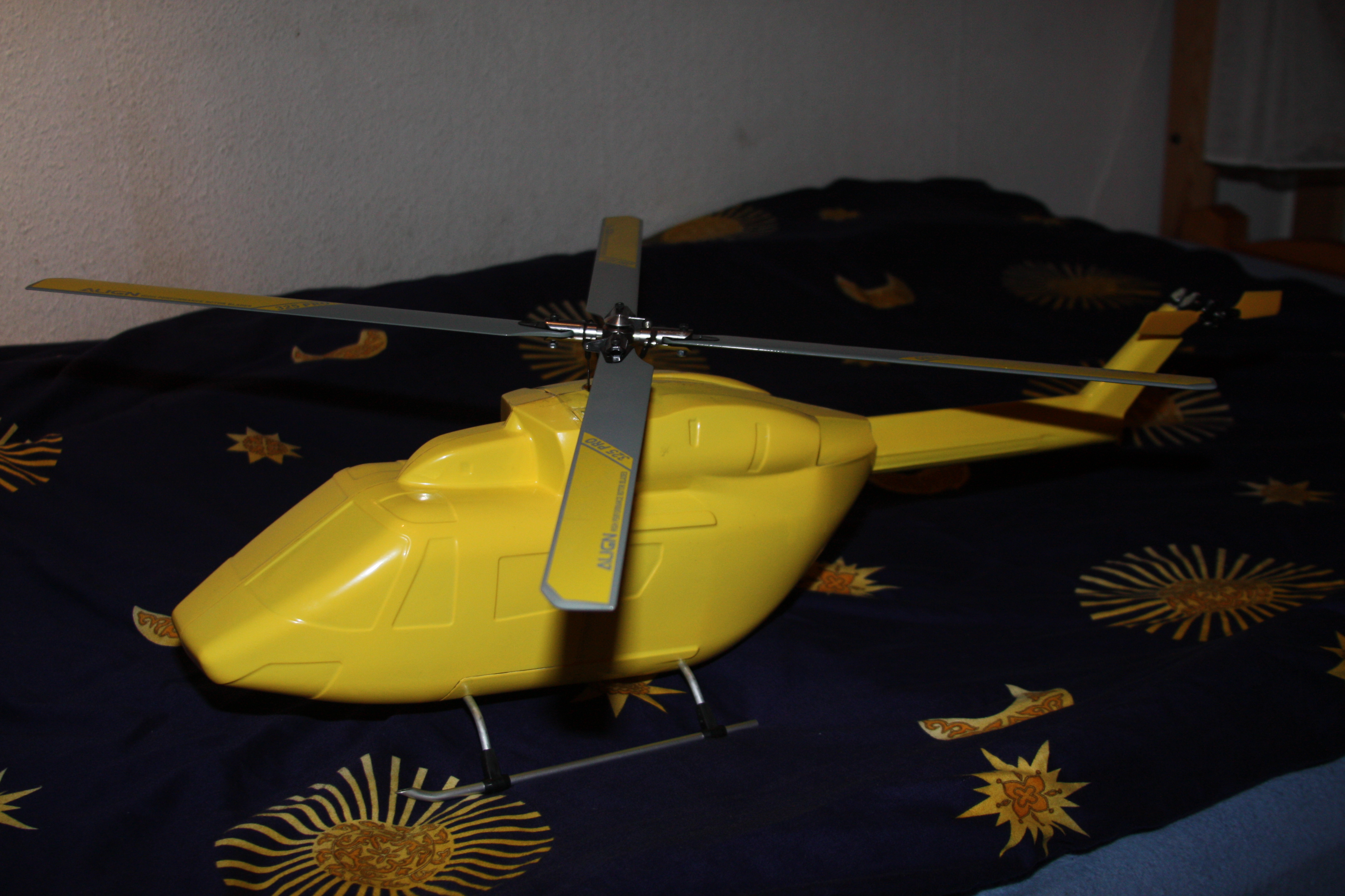

weil ja keiner was gemerkt hat, und das obwohl Basti eine kleine Bemerkung gemacht hat.
Das im Hintergrund vom Papier-Apache ist gar keine EC. Das ist eine BK-117
in T-Rex Größe.
Da passt der Standard Rex mit dem Bell UH Heck und dem Sikorsky Riemen rein.
Und aus Polystyrol sind die zwei auch nicht.
in T-Rex Größe.

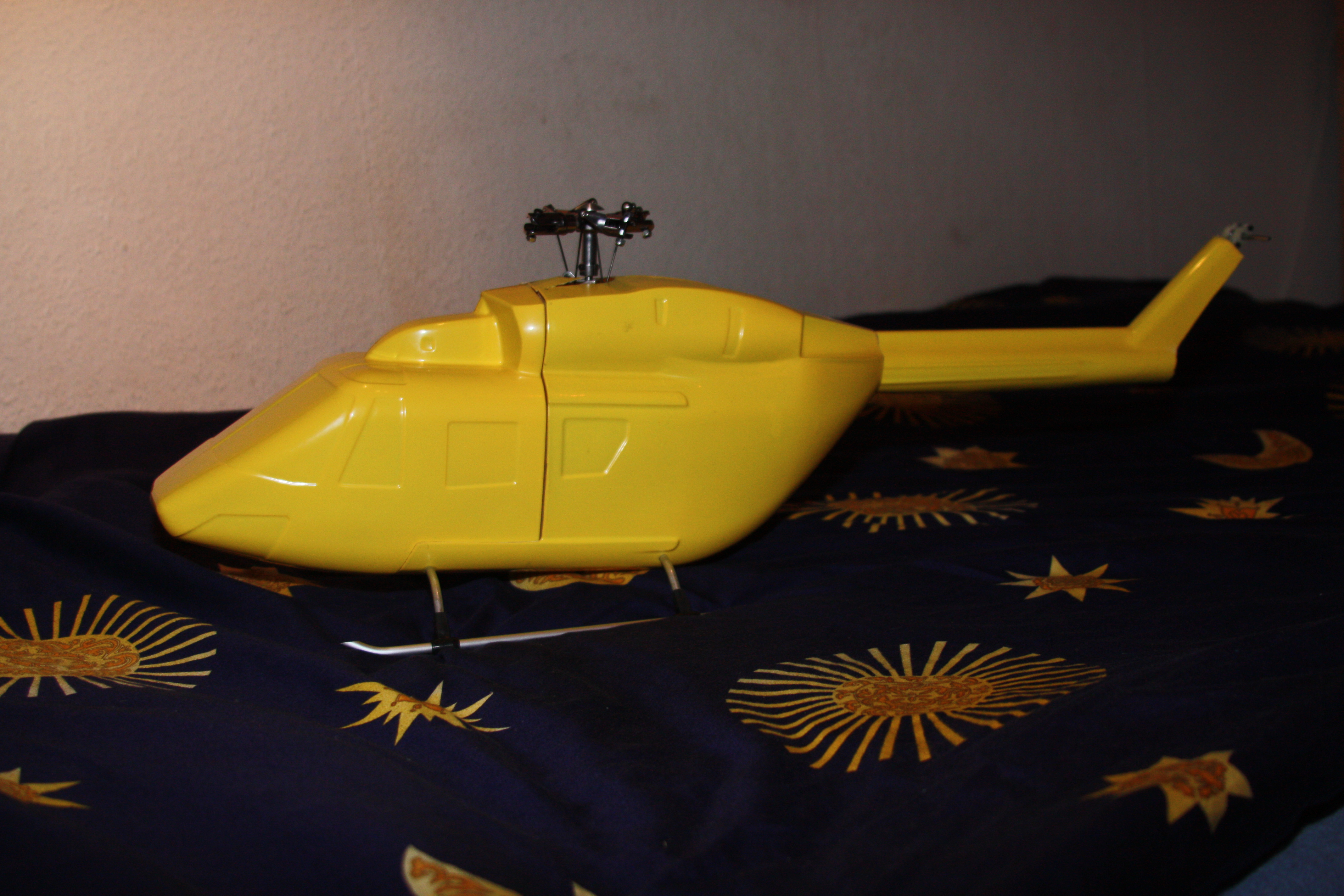

der Untere is ja mal schick!! INFOS.....
Hi !
Also der Rumpf sieht aus der Nähe aus wie ein Gensmantel, hab ja selber die BK-117 von Gensmantel hier. Das einzige was nicht so passen würde wäre das hochgelegte Heck, das sieht bei Gensmantel irgendwie anders aus
Also klär uns mal auf !! =)
Grüsse Lukas
Grüsse Lukas
hi jürgen,
das heck sieht ja mal lecker aus
*lechz*
das landegestell vor allem die kufen sind aber sehr mager gehalten.
da macht das vom gensmantel mehr her.
Grüsse Hans-Peter
Grüsse Hans-Peter

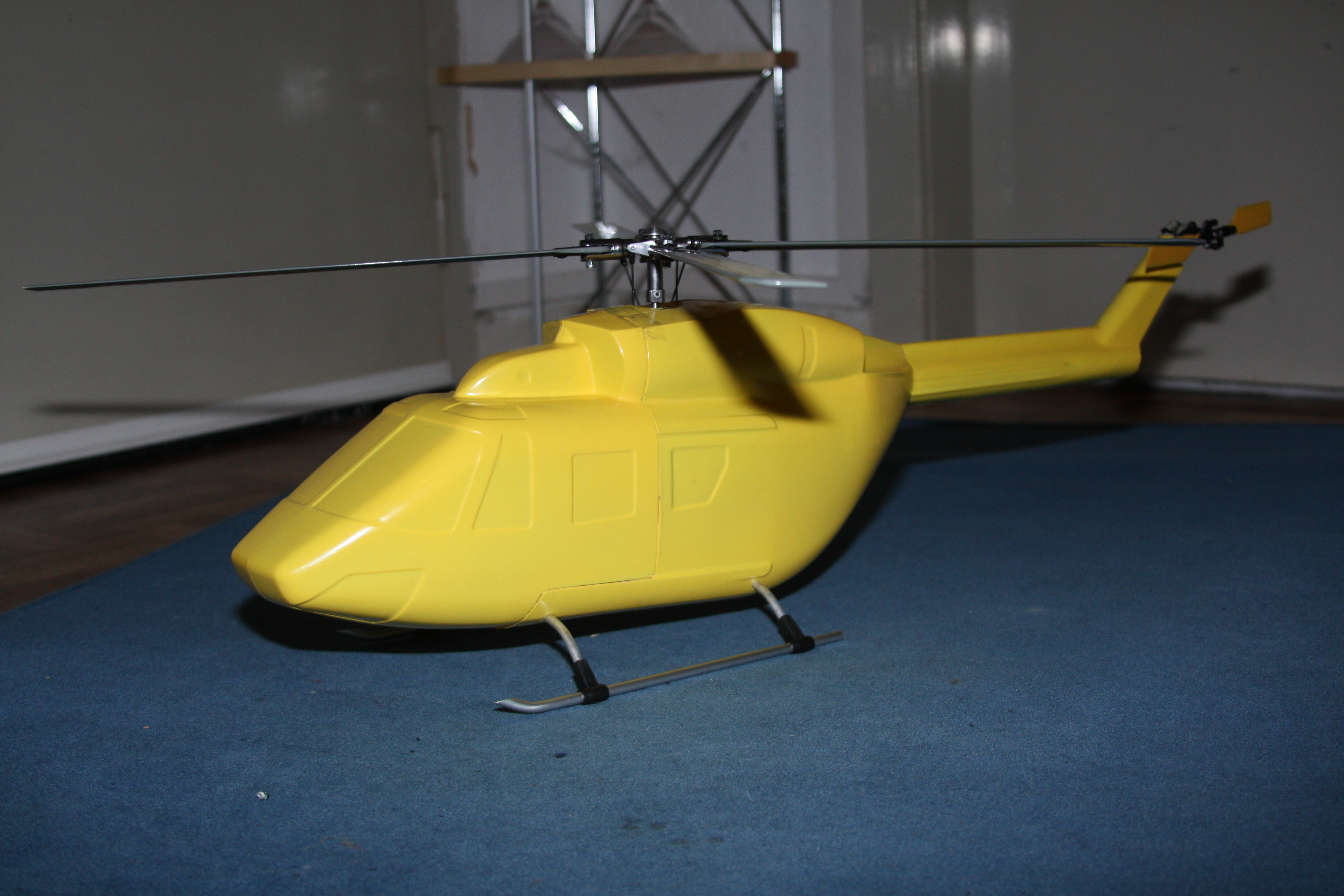

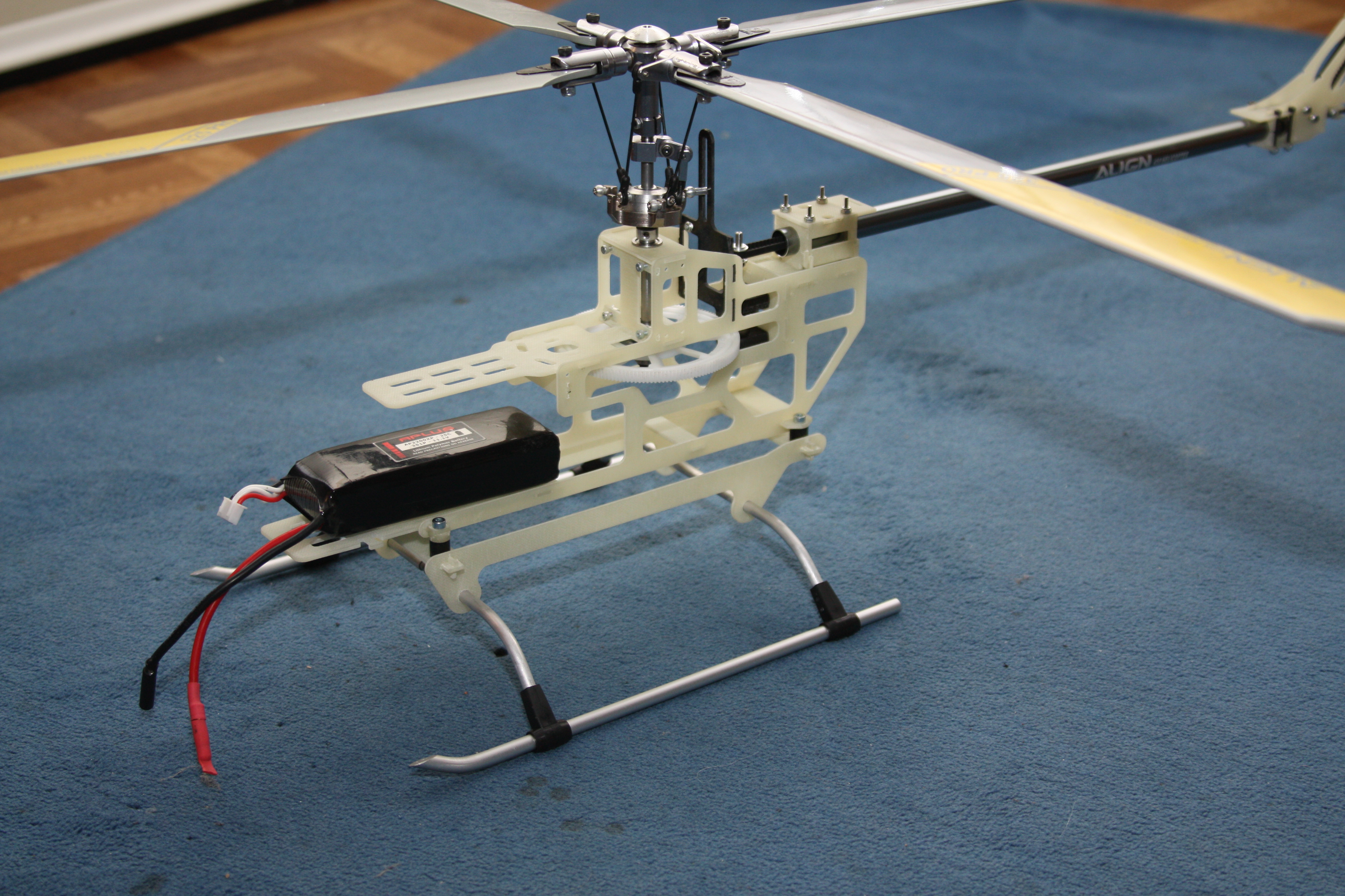

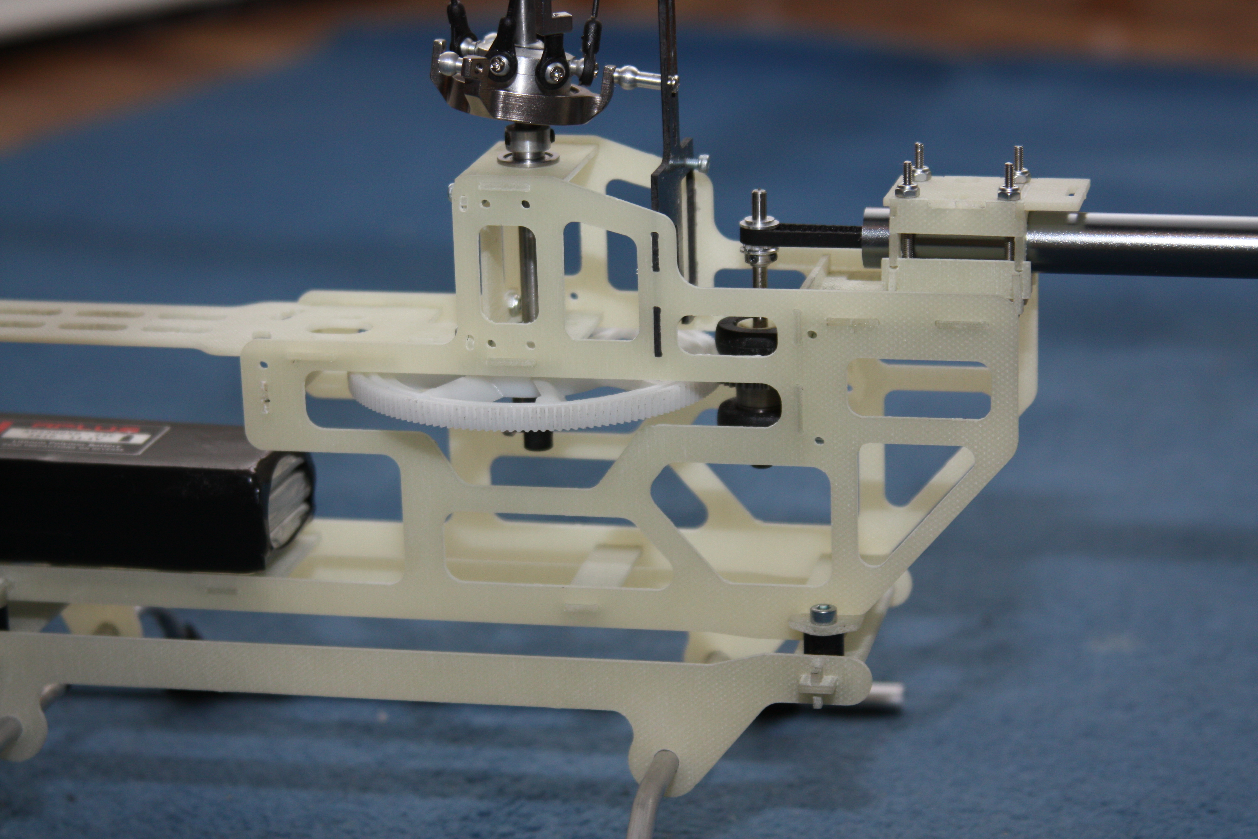

mal aus der Versenkung hol.

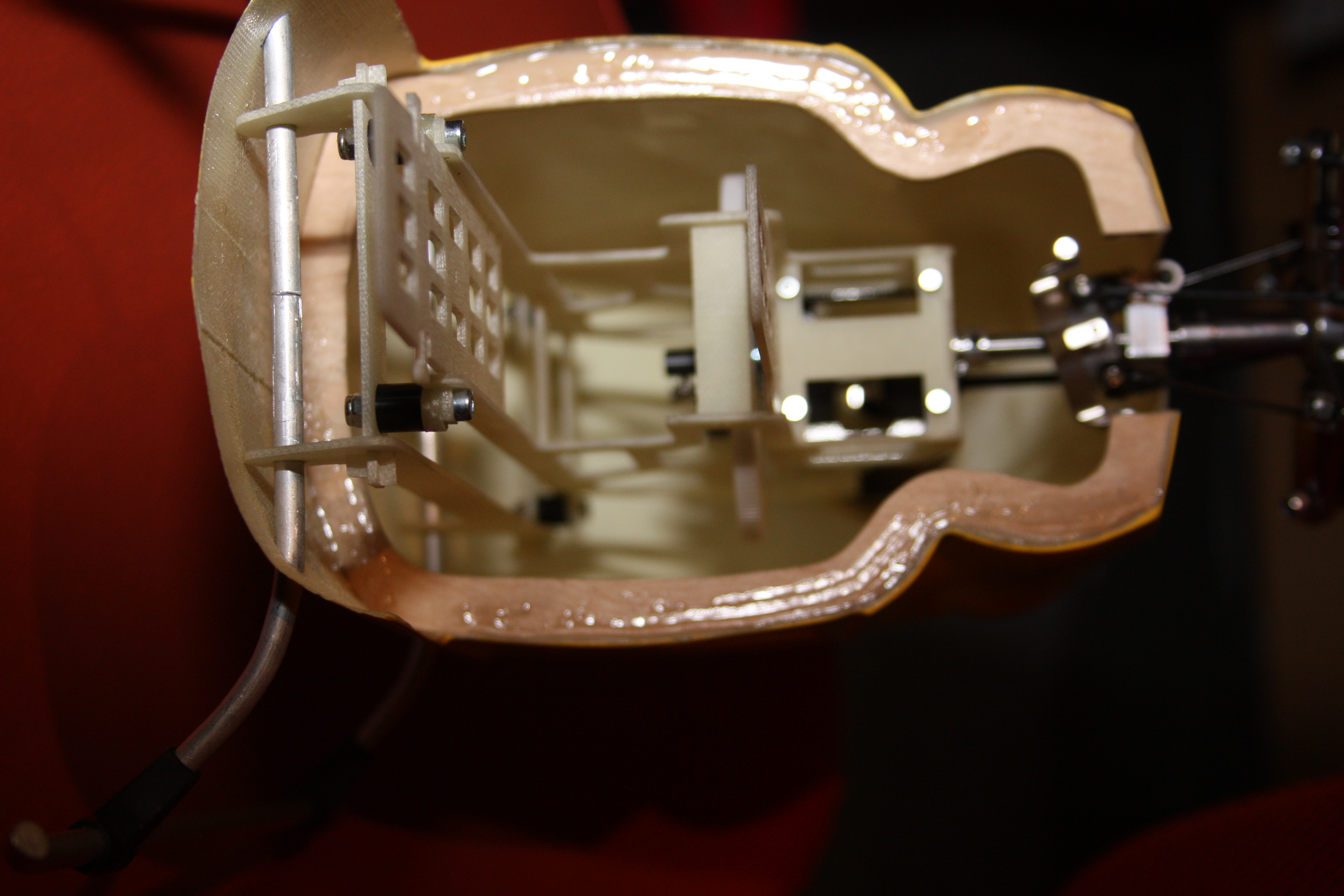

Da die BK-117 jetzt über ein Jahr bei mir geschlummert hat, mir aber doch dauernd ins Auge fiel hab ich mit Basti mal angefangen mein T-Rex450 Chassis zu modifizieren. Das heckrohr liegt jetzt 21mm höher gegenüber dem Standard T-Rex, sodas der kürzere 4-Blatt Lightning Heli Kopf ziemlich scalemäßig sitzt.
Das 2. Zahnrad entfällt, dafür läuft dann ein Stahlritzel direkt am Hauptzahnrad.
Das Chassis+ Heck lässt sich wohl auch für eine BO-105 verwenden.
Mag sich da nicht jemand am Urmodell versuchen, wenn ich passende Spantenrisse zur Verfügung stelle?

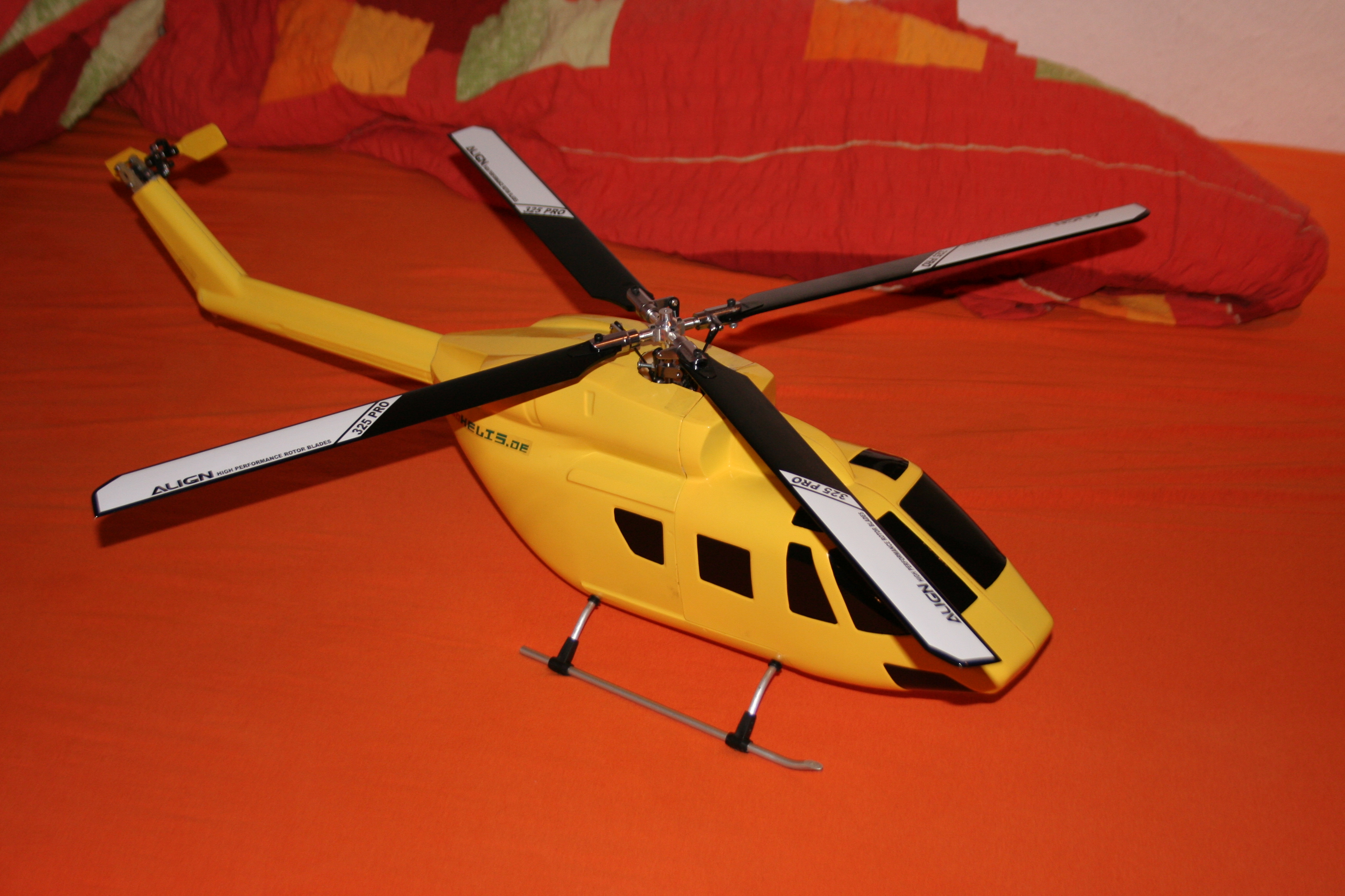

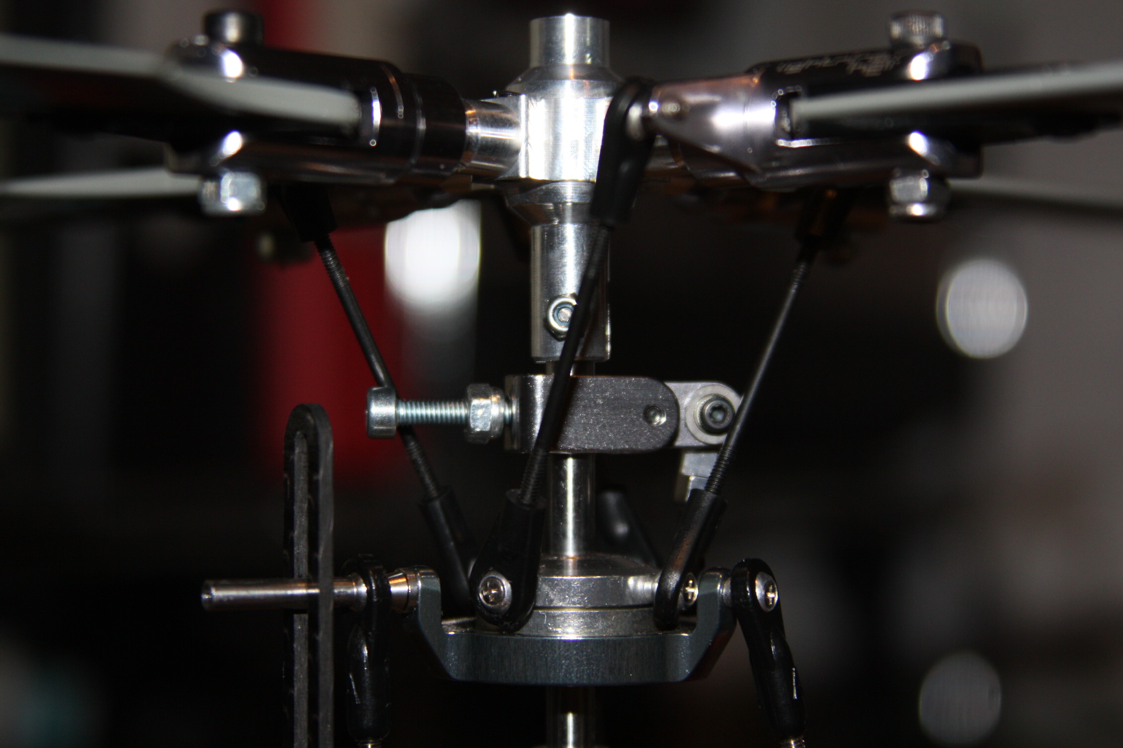

und jetzt mal mit Rotorblättern und das Chassis im Detail Der GFK Rumpf wird in Weiß oder Gelb für 180,-€ zu bekommen sein.
Ein Tiefziehfenstersatz für 20,-€
Das Chassis wird in einem ähnlichen Preisrahmen wie das Bell-UH1C Chassis sein. Da muss ich noch schauen, was noch an Einbauteilen nötig wird.

hier mal ein Video von den Testflügen bei uns im Garten, ohne Stabi
Vorm Stabi Einbau muss die Mechanik halt erst Vibrationsfrei sein.
Ein Hauptquelle für die Vibs ist bei diesem 4-Blattkopf der Mitnehmer für die TS.
Hier haben wir die Made entfernt und eine M3-Schraube mit Mutter reingemacht. Damit kann man ohne Kopf schön feinwuchten.

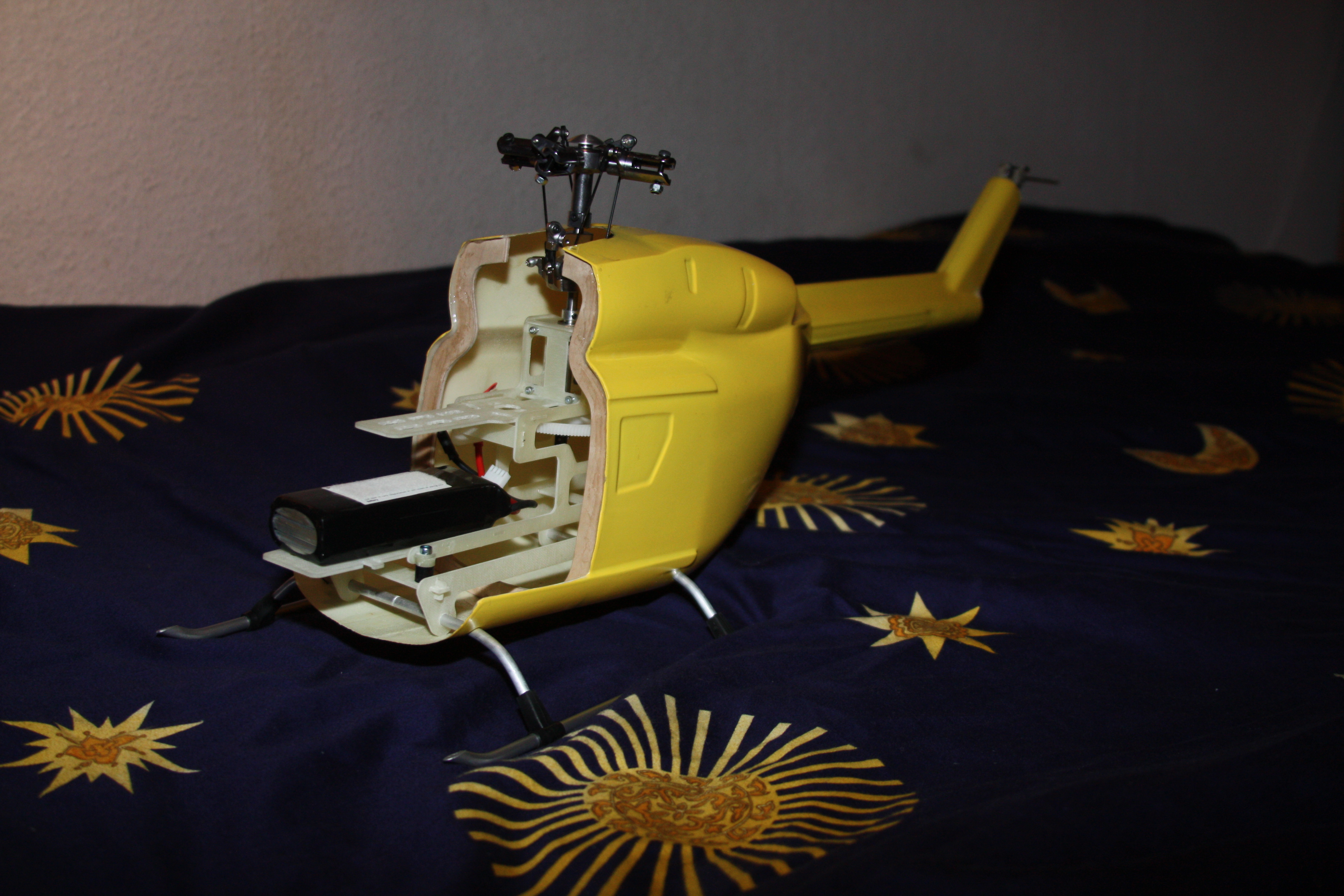

#14 Re: BK-117 T-Rex 450
also ich find schön, was yogi da immer zaubert...bleibt der Heckausleger hinten eigentlich zu Kühlzwecken offen?
lg michl
#15 Re: BK-117 T-Rex 450
Hier gehts jetzt auch mal weiter.. Die Mechanik bleibt jetzt Stabi frei
Entweder hab ich den Heli jetzt gut eingestellt oder ich lern grade richtig fliegen?! Jedenfalls liegt mir die kleine mit dem 4 Blatt so gut das ich beschlossen hab "So bleibts!"
Und die kleene BK 117 ist dabei soo schön leise.. also soll Sie jetzt auch ihren Rumpf bekommen.
