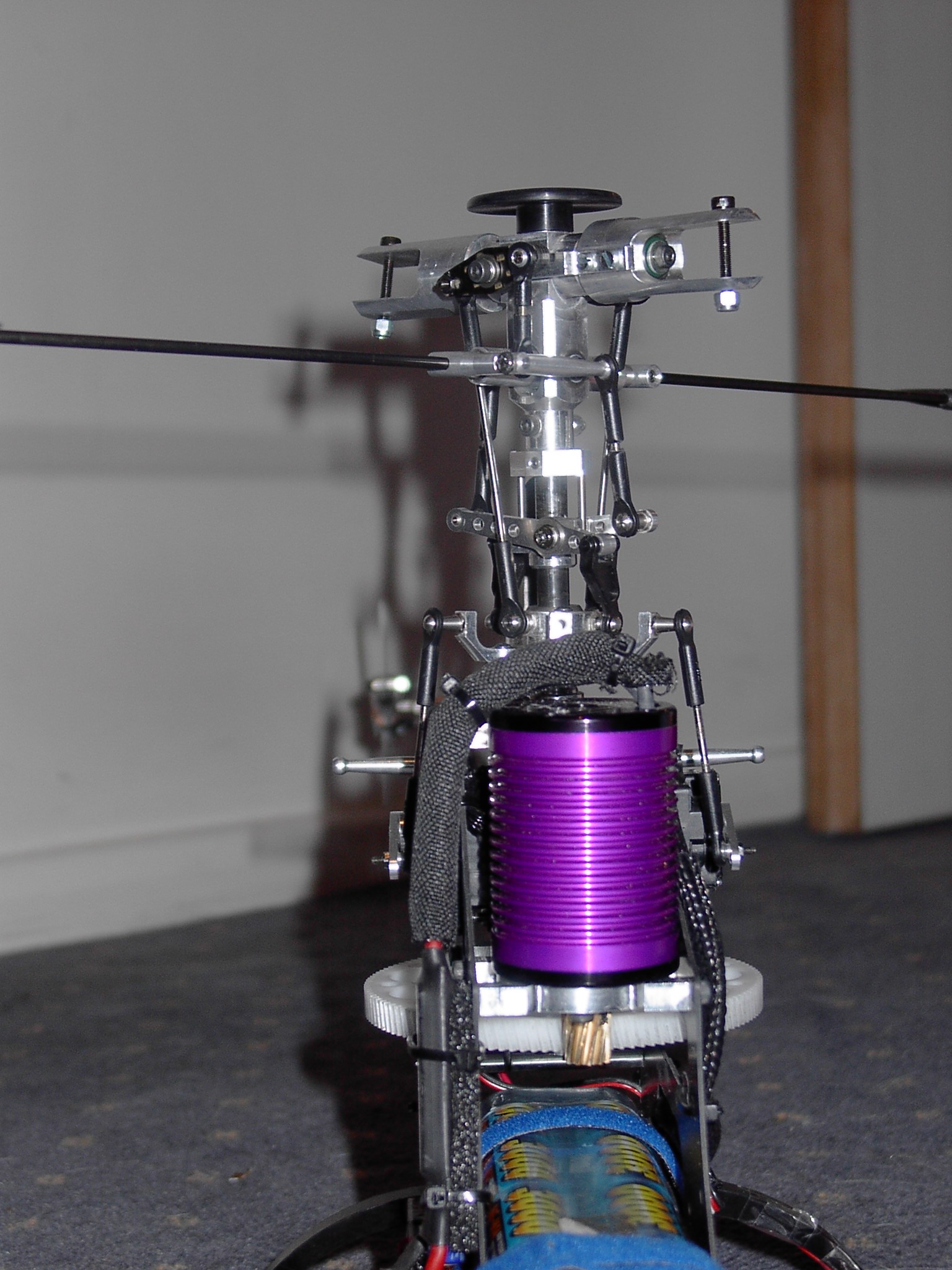

also ich flieg im moment 'nen Hacker c50-15L mit 5s3p. der hat power und zieht bis jetzt (Acro) ohne einbruch alles durch. der nachteil ist das relativ hohe gewicht (313 g.) werd mir mal den shp bestellen (trotz Lieferzeiten).bin schon sehr gespannt! übrigens die 8ter akkustange dient als "beschwerer"
- modem benutzer mögen die bildgröße entschuldigen, ging leider im moment nicht anders
- misch 007.jpg (494.59 KiB) 1311 mal betrachtet
