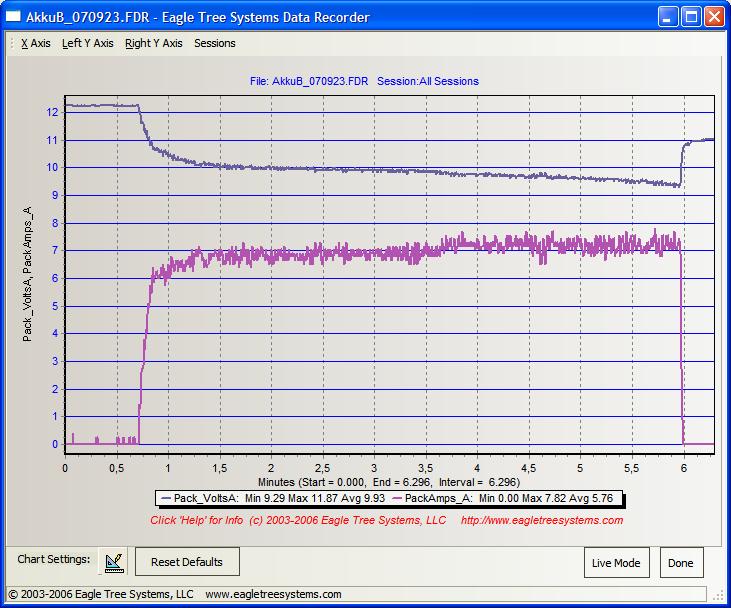

@Michael
Eines solltest du beachten. Die 3V pro Zelle als minimale Spannung die nicht unterschritten werden sollte und immer wieder als Grenze in den diversen Posts auftaucht ist die Spannung unter Last - also beim Fliegen. Wenn du direkt nach dem Flug also die Spannung misst haben sich die Zellen schon soweit erholt dass die gemessene Spannung nicht mehr besonders aussagekräftig ist.
Im Leerlauf sollten die Zellen nicht wesentlich unter Nennspannung haben.
Wieviel aber genau hängt vom Hersteller und auch der Zellengeneration ab.
Ich hab mal ein Log angehängt um dies etwas deutlich zu machen.
Das ist ein 3s mit 1000mAh 10C. Allerdings nicht mehr so ganz taufrisch.
Verbraucht wurden laut Aufzeichnug 604mAh. Bei 5,5 Min. kann man erkennen (eher erahnen) dass die Spannung schneller nachlässt. Wäre ich noch ne halbe Minute weitergeflogen würde dies deutlicher werden. Da hätte ich aber auch schon an den 9V-Grenze gekratzt.
Um noch ein paar Worte über das Log zu verlieren:
Man sieht der "Druck" lässt schon bei 3,5 Min nach.
Allerdings sind die ca. 7A für den "alten" Akku schon grenzwertig.
Der hat zwar noch etwa 90- 95% der Nennkapazität steckt aber die Belastung nicht mehr so einfach weg.
Wieviel Restkapazität im Akku verbleibt hängt also auch vom "Allgemeinzustand" des Akkus und von der Belastung ab.
Wie geschrieben: massgebend sind die 3V (andere Quellen geben 2,7V an) pro Zelle unter Last.
Wenn ich bei dem Akku die Last auf 1A begrenze kann ich auch noch 200-250 mAh rausziehen ohne dass der Akku tiefentladen wird.
Tom
