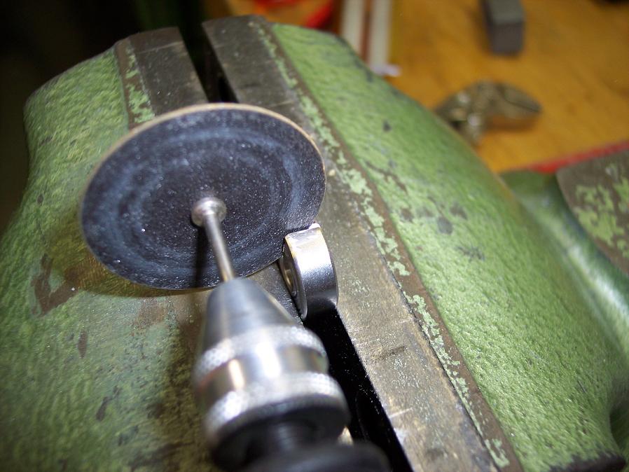

moin,
einfach am schleifbock oder mit nem dremel den innenring voooorsichtig seitlich aufschleifen..dann geht er problemlos runter.
aufpassen das du die welle nicht triffst!
....feilen oder sägen ist nicht,der ring ist ja gehärtet!

Mit einer Diamanttrennscheibe müsstest du das Ding aber durchbekommen! Denn härter als Diamant ist das Lager sicher nicht!
hi,@Agrumi ... meinst du wirklich den inneren von den beiden Ringen und nicht den Kugelkäfig oder wie sich das Ding nennt ? ... wie willst du denn da mit nem Schleifbock/Dremel rankommen, um den auf/durchzuschleifen ? - ist mir echt ein Rätsel, was ich gerne noch beantwortet haben würde.
verstehe ich das richtig das nur noch der innere ring auf der welle hängt?
wenn ja ,st es doch kein thema den ring runter zu bekommen....mach es einfach wie ich weiter oben geschrieben hatte!
sollte der äußere ring und der käfig doch noch auf dem lager hängen mußt du sie halt auch noch durch schleifen....feddisch.
wenn du einen guten schleifbock oder dremel hast,solltest du die operation in ca. 3 minuten schaffen...eine minute pro teil.
wenn du noch mal ein kleines lager "öffnen" mußt,einfach in einen schraubstock zusammen drücken...dann platzt es sofort!
das geht 100%tig,es reicht aber auch ne kleine,1mm dünne trennscheibe auf dem dremel.Mit einer Diamanttrennscheibe müsstest du das Ding aber durchbekommen!
du kannst natürlich auch von deiner frau/freundin die diamant nagelfeile klauen,dann bisste so in ca. 5 stunden fertig damit.

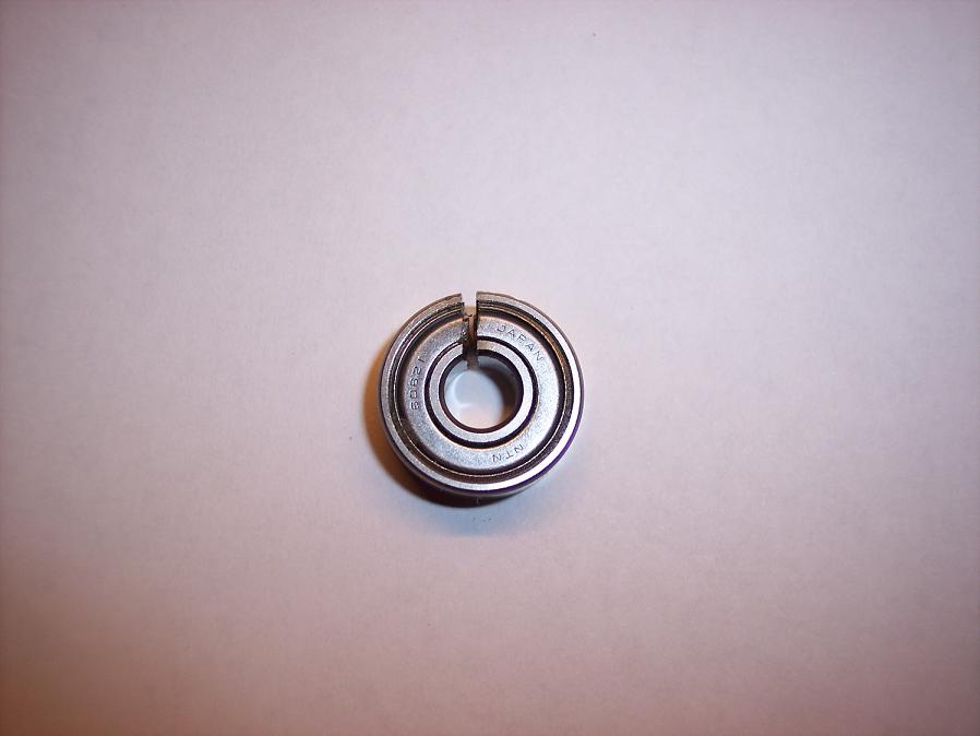

#10 lager kaputt!
hier,
extra für speedy!
egal ob hart oder nicht...einfach durch und gut ist!!
extra für speedy!
