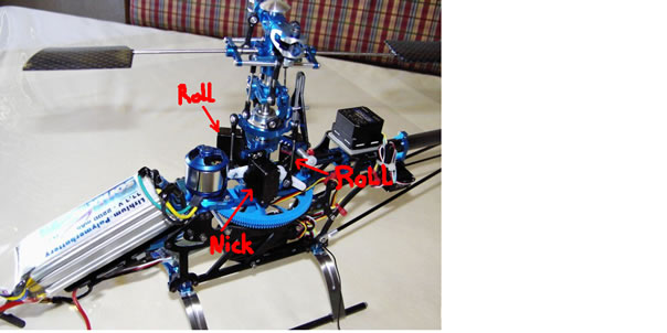

Hallo zusammen.
Da bin ich wieder mit ner Frage :(
Bin gerade am einstellen der Funke (mx16s) und da stellt sich mir die Frage was der TH für nen Taumelscheibentyp hat. Hat er 2 Roll oder 2 Nick Servos. 120 Grad sind mir klar.
Kann in der Beschreibung der Funke zwar die schematische Darstellung der TS-Typen sehen, passt aber keine zum TH. Oder bin ich da etwas schwer von begriff.
Bitte um Hilfe!!!
Gruß Frank

in der regel hast du links und rechts neben der ts je einen servo das sind dann die rollservos und dann hast du einen vor oder hinter der ts das ist dann der nickservo!

Klar es sind schon drei servos. Hab mich ein bisschen falssch ausgedrückt. Wollte ja nur wissen ob ich zwet Roll und einen Nick servo habe, oder umgekehrt.

der HT hat 2x Roll vorne 1x Nick hinten.

Dann müsste doch der D-CCPM auch zwei Roll und einen Nick haben, oder ??

ja sicher hat er hat er einen nick und zwei roll servos!

Du hast 2 Nick Servos, wenn die Anlenkung parallel zur Flugrichtung ist.
Um nach vorn zu nicken:
vorderes Servo runter
hinteres Servo rauf
seitliches Servo bleibt (egal auf welcher Seite)
2 Roll Servos hast du, wenn beide Roll Servos im Rechten Winkel zur Flugrichtung anlenken.
beide Roll Servos nach unten (oder bleiben) wenn Vorne angelenkt
Hick Servo rauf
Bei der Einstellung an der MX-12/16 ist es egal ob Nick links o. rechts bzw. vorn oder Hinten.
Lies mal die Beschreibung im Handbuch unter Taumelscheibentyp (S.43) durch. Dann sollten alle Fragen beantwortet sein.
