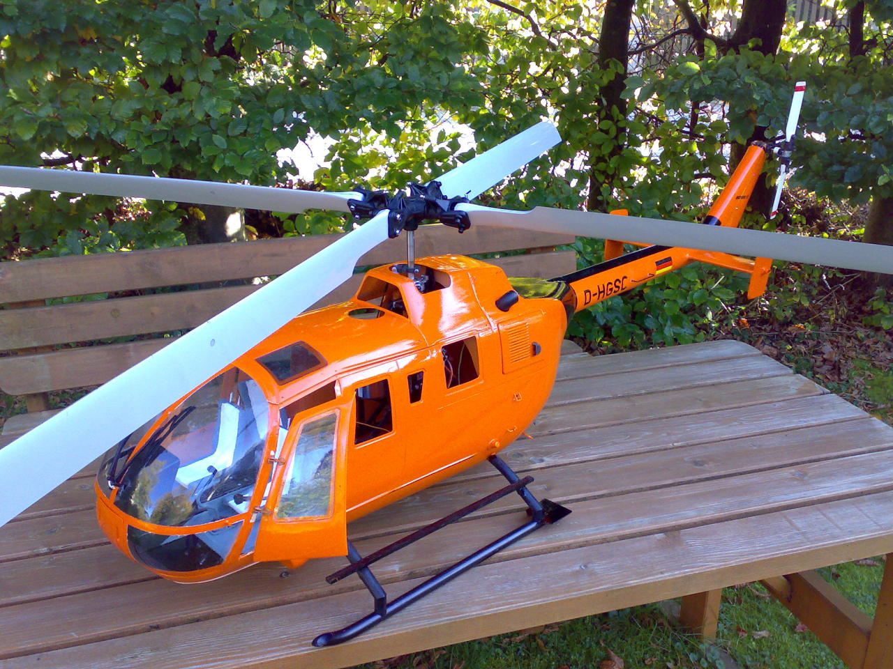

Hi zusammen,
wollte euch mal meine BO vorstellen die immernoch in Bau ist aber man erkennt schon was es werden soll 8) !
kurz ein paar technische Daten:
Mechanik Graupner Uni-E (Verbreitert und verändert für BL Außenläufer)
Motor LRK (genaue Bezeichnung weiß ich nicht mehr :oops: )
Jazz 55-10-32
10s 4800mAh
Rumpf Graupner BO105 CBS (Veränderungen: Höhenleitwerke und Sitze sind Eigenbau aus Balsa, Türen sind beim Orginal Graupner Rumpf nicht funktional), länger Hauptrotorwelle, Vario 4-Blatt und noch ein paar Sachen :wink: ...)
Gesamtgewicht 5350g
Grüßle Alex :)

Das schaut nicht nur interessant aus sondern es ist auch so :mrgreen:. Die 350 Gramm bekomme ich schon irgendwie weg :D , damit ich ihn überall fliegen lassen kann... Ach ja... ist jemanden bekannt, wo ich Klebebuchstaben herbekomme???

hi alex, sieht wirklich klasse aus. welche christoph ist das?
ich hab hier nen genzen haufen original bilder des christoph 26 aus hannover.
warum hast du ne längere hauptrotorwelle genommen?
cu michael

Danke! Das ist (wird) Christoph 7 Kassel.
Mußte ne 290*10mm Rotorwelle von meinem Kumpel anfertigen lassen, weil
1. Der Vario 4-Blattkopf nicht auf die Orginale Welle passt (Das Loch durch das die schraube kommt um den Kopf an der Welle zu befestigen zu weit oben ist)
2. Wenn man das Aufnahmeloch tiefer und neu gebort hat, der Kopf viel zu tief am Rumpf war.
Sieht ohne Blattanlenkung zwar bissel so aus als währe die Welle zu lang, aber wenn die Anlenkung (3mm Gestänge) dran ist siehts super aus :)

Saugut! :D Was für nen Rotorkreisdurchmesser hat den das Baby?

stimmt... das habe ich ja gar nicht geschrieben...
sind aber "nur" 150cm :)
