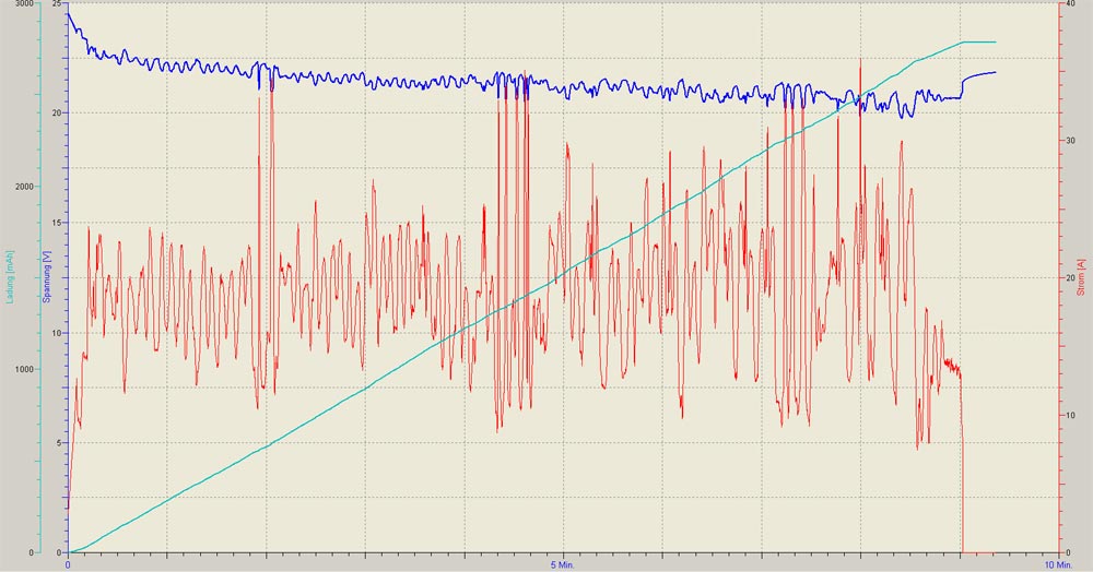

Genau diese Version habe ich mir bestellt, sollte morgen endlich kommen :evil:
Ich habe letztens mal einen Log mit 1100kV Motor 12er Ritzel 1900RPM und 10Grad Pitch gemacht. Wenn du also voll aufdrehen willst brauchst du schon 2500mah mit mind. 25C oder halt dann gleich 3200mah mit mind. 20C. Ich hab schon Logs mit 2500RPM und 75A gesehen.
