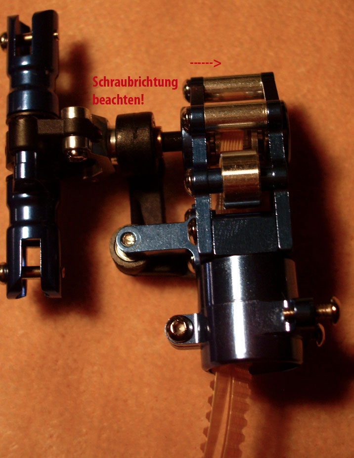

#20 Re: Ritzel / Andruckrolle
Bei meinem SE V2 sitzt die Rolle auch etwas nach links verschoben und auch meine Rolle zeigt wie Deine leichte Gebrauchsspuren, jedoch lässt sie sich nicht verschieben. Vielleicht hab ich deinen Text falsch verstanden, aber ich denke, die Rolle sollte sich nur mitdrehen und auf keinen Fall verschieben lassen.sgerhager hat geschrieben:Ok also die Andruckrolle lässt sich von hinten gesehen (wie auf den Foto) nach links verschieben, also in die selbe Richtung in die auch der Riemen raus gelaufen ist.
Ich könnte das auch verändern, dass es sich nach rechts verschieben Lässt, aber ob der Riemen links oder rechts klemmt denke ich macht keinen Unterschied oder?
