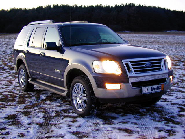

Es geht noch vornehmer und komfortabler - und man hat nen warmen Hintern :
- XP2006V8-4.JPG (78.29 KiB) 751 mal betrachtet
...ist der niedlich!Crizz hat geschrieben:Es geht noch vornehmer und komfortabler - und man hat nen warmen Hintern :
1:32???
Uwe
1:1 - trenne mich grad schweren Herzens von ihm, sofern bis heut abend jemand den Mindestpreis bietet. Aber das is ne andere Sache, ich fands nur grad so net mit dem Graupner-Zeltchen. Da kann ich gleich im Auto sitzenbleiben, steck die Antenne durchs Fenster und brauch keine Handschuhe
