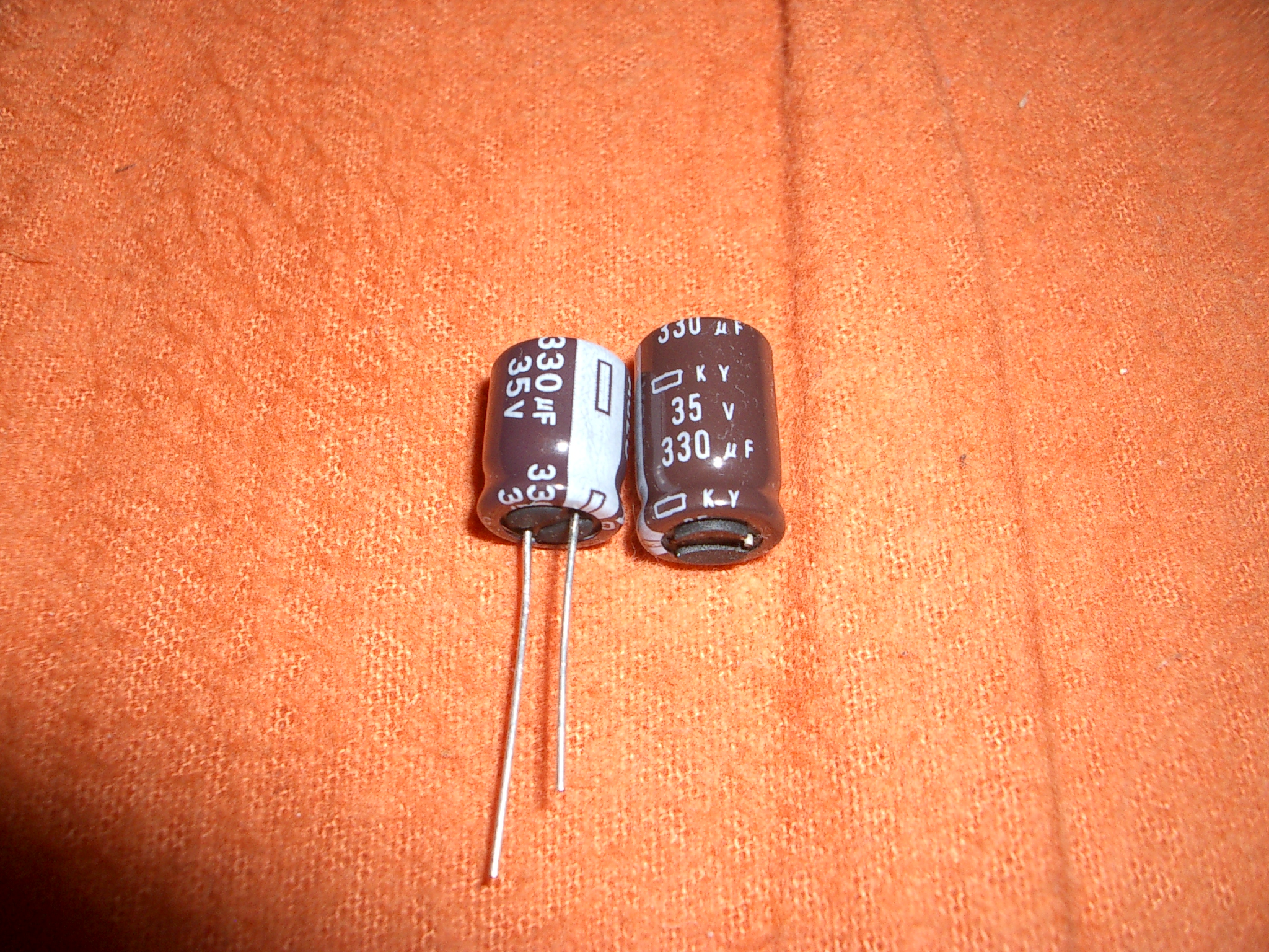

ich hab's bei meinem Align 75G Regler geschafft einen von den Elkos abzubrechen. Nun habe ich hier Ersatz liegen und bin aber nicht ganz sicher ob es genau die selben sind.
Der originale ist der ohne Beine :oops: , der Ersatz ist etwas kleiner, aber auf die Größe kommt es ja angeblich nicht an - oder etwa doch? :D
Was ich mich mehr frage ist, ob es bei den Elkos noch andere Parameter gibt ausser spannung und Kapazität. Beides sind 35V Typen mit 330uF. Auf dem größeren originalen ist aber zusätzlich noch so ein Rechteck mit einem KY dahinter aufgedruckt, hat das irgendeine Bedeutung? Kann ich den Ersatz bedenkenlos verwenden?

wuesste jetzt keinen Grund, warum du den nicht verwenden koenntest (vor langer Zeit habe ich mal Elektrotechnik studiert).
Du musst nur drauf achten, dass die Minus Seite, also das Beinchen an dem die weisse Markierung am Kondensator ist, wieder an der selben Stelle ist.

trexter hat geschrieben:Moin,
Ja es gibt noch mehr Parameter.
Da der Elko energiereiche Störungen dämpfen soll, solte es ein LOW ESR Typ sein.
Leg lieber die 2 EUR für einen LOW ESR Typ an.
(BTW: Low ESR = kleiner elektrischer serielle Widerstand)
Wicky
So Long, and Thanks For All the Fish
bei 330 µF spielt die HF da weniger ne Rolle ( und somit der ESR-Wert ) als die Kapazität, der wird eher zur Stabilisierung der BEC-Spannung dienen als wie als Filter.
Aber Versuch macht kluch, ich würde den reinmachen und testen - wenn am Boden der Motor hochgeregelt wird, ohne das dir die Servos irgendwelchen Breakdance verursachen, dürfte die Wahrscheinlichkeit das Airborne was passiert gleich "null" sein.

Auf keinen fall normale Kondensatoren verwenden, die gehen dir bei hoher Motorlast hoch.
Wenn man einen Regler mit einem schlechten Akku und oder zu langen Anschlusskabeln an seiner Leistungsgrenze betreibt werden selbst die guten Elkos verdammt heiß. Rubycon ZL oder ZA sind zu empfehlen, nur die ZA sind doch ein ganzes stück teurer.
