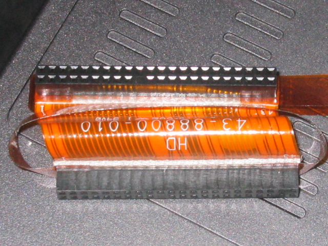

Ja hallo,
ich wollte mir eine zweite Fesstplatte (2,5") in mein notebook einbauen in denn dafür vorgesehenen schacht jedoch kommen die 43 pins senkrecht aus der hauptplatine ich brauch sie aber wagerecht also bräuchte ich ein 43 poligen winkelstecker bei der anderen festplatte die noch drin ist sieht das ganze so aus (siehe Bild) ich war schon in verdamt vielen pc geschäften jedoch hat noch nie jemand von sowas gehört oder wüßtewo mann sowas bekommt, könnt ihr mir helfen

Soweit Ich weiss verbaut das auch IBM, Ich habe leider keine Zeit Dir das rauszusuchen.

Beitrag von Onkeltom »
ja genau sowas abr gibts das auch von einem deutschen anbieter wegen versand und so und teuer ist er auch ganz schön oder, aber trotzdem erstmal danke

Noch mal gegoogelt:
http://www.watson.nl/menu/frame.html?/O ... abels.html
Kein Deutscher Anbieter, aber immerhin schon nöher dran.
"Flatcable IDC, voor notebooks.
Interne notebook harddiskkabel 44 polig.
2x IDC 44 Female.
1.0 mm / IDC 2.0 mm."
Ist allerdings 8cm lang, kriegst du das im Notebook untergebracht?
Beitrag von helihopper »
wenn es ein normaler IDE-Anschluss ist, dann kannst Du das ganz leicht selber machen.
Ein längeres Kabel kannst Du ganz fix selber kürzen. Stecker aufmachen, Kabel raus. Stecker an die neue Position. Zuquetschen und den Überstand abschneiden. Fettich.

Und jetzt aus Deutschland:
http://www1.alternate.de/html/shop/prod ... 2&#tecData
Allerdings immer noch 6cm lang. :-(

quickie du machst ja deinem namen alle ehre ,ein bischen stauraum ist schon aber naja und zum kürtzen eines normalen ide wäre schon möglich aber die sind halt auch zulang aber trotzdem danke für denn tip

Beitrag von Hogla »
hi
wie helihopper sagt selbermachen
stecker kriegst überall (pc-shops) und kosten kaum, kabel kannst aus irgen einem pc kabel rauskürzen (sind eh meist zu lang, ausser man braucht sie lang)
ist einfach zu machen und billig
lg

helihopper hat geschrieben:Hi,
Cu
beim einlegen des flachbandkabel aber unbedingt auf pin1 achten und dass das kabel auch sauber im stecker liegt. sonst haste da gleich eine brücke zwischen den pins.
beim abschneiden ebenfalls darauf achten, das die litzen wirklich sauber getrennt sind und nicht aus der isolierung schaut. sonst hast du da auch gleich eine brücke drin.
zum quetschen nimmst du am besten einen schraubstock und legst rechts und links zwei holzleisten zwischen backen und stecker.
Grüsse Hans-Peter

ja problem ich habe aus meiner pc kiste mal heute ein Standard ide kabel rausgesucht und die pins nachgezählt und scheiße das ding hat nur 40 pin ich brauche 43 (44) pin, was nun
