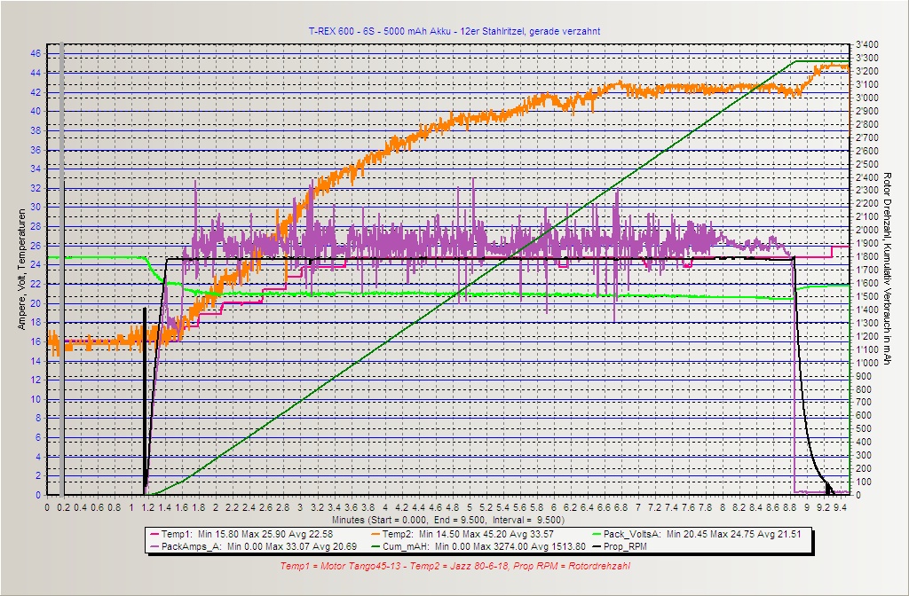

Hallo Zusammen,
Habe nun einen Logger verbaut, welche die Temperatur des Motors und Regler, sowie die Amperebelastung, Volt und Hauptrotordrehzahl misst.
Der Tango Motor ist einfach der Hammer. Der wird einfach nicht wirklich warm :-) Der Jazz wird waermer.
Flugstiel. Schweben, leichter Rundflug, also sehr schonend.
Eff. Flugzeit waren 8 Minuten.
Sacha

Wie schaffst du das mit etwa 25A Durschschnittsstrom?
Meiner gönnt sich mit Original-Antrieb und 11er Ritzel so um die 30A (gemessen mit DPR100).
Müssten bei mir ja um die 100 Watt mehr Wärme irgendwo rauskommen, aber da alles einigermassen lauwarm bleibt, kann das ja auch nicht sein.
Mein Flugstil: auch leichter bis flotter Rundflug
Grüsse,
Gerry

Hi Gerry,
Gute Frage. Habe wie im Graf beschrieben 12er Ritzel und 1800 Kopfdrehzahl. Mein Flugstiel ist nicht flott. Ich Schwebe ganz akzeptabel und leichter Rundflug.
Sacha

ET76
Beiträge: 208
Registriert: 14.03.2008 21:01:10
#10 Jazz 80 für 30 A Durchschnitt?
Beitrag von ET76 »
Hallo Sacha,
blöde Frage aber sag mal: wenn Du im Schnitt 30 A saugst, würde dann statt des Jazz 80 auch ein kleinerer Regler funktionieren? :oops:
Tobias
3d
Beiträge: 6111
Wohnort: Leer (Ostfriesland)
Beitrag von 3d »
denk nicht mal dran :wink:
TDR
sachag
Beiträge: 135
Registriert: 01.01.2007 12:43:13
Wohnort: Lupsingen
Beitrag von sachag »
Ja muesste sicherlich. Wenn ich mehr als Rundflug beherrsche werde ich wohl mehr als 30A brauchen. Ausserdem ist es beruhigend, etwas Reserve zu haben.
Sacha

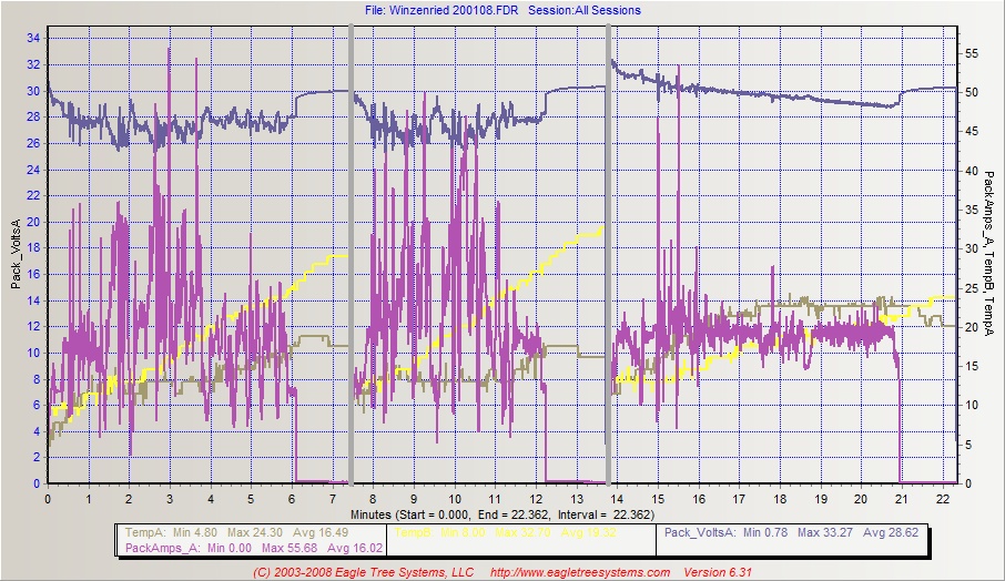

#15 Meine Daten mit 8 S Setup
Beitrag von Fallscheer »
wollte hier meine Loggerdaten einbringen.
Da ich mit 8s fliege habe ich entsprechend tieferen Strom: ca 30V und beim Schweben 18A = 540 W. (Das entspricht ungefähr dem Log dem Log von Sacha).
Mein Flugstil ist schneller Rundflug und leichter Kunstflug (Turns, Loopings, Rollen...) Dann komme ich, wie im Log ersichtlich auf kurzzeitig über 55A (ca 1650W).
Je nach Aussentemperatur und Belastung wird der LiPo bis 55 Grad warm (Regler und Motor bleiben um die 20 Grad).
@Klaus: Wie kann ich mein Setup optimieren, sodass der Akku weniger heiss wird??
Mein Heli: T-Rex 600E; Tango 45-9; Regler Jazz 55-10-32; Blattschmied; Schweben 1700; Kunstflug 1950.
Frieder
