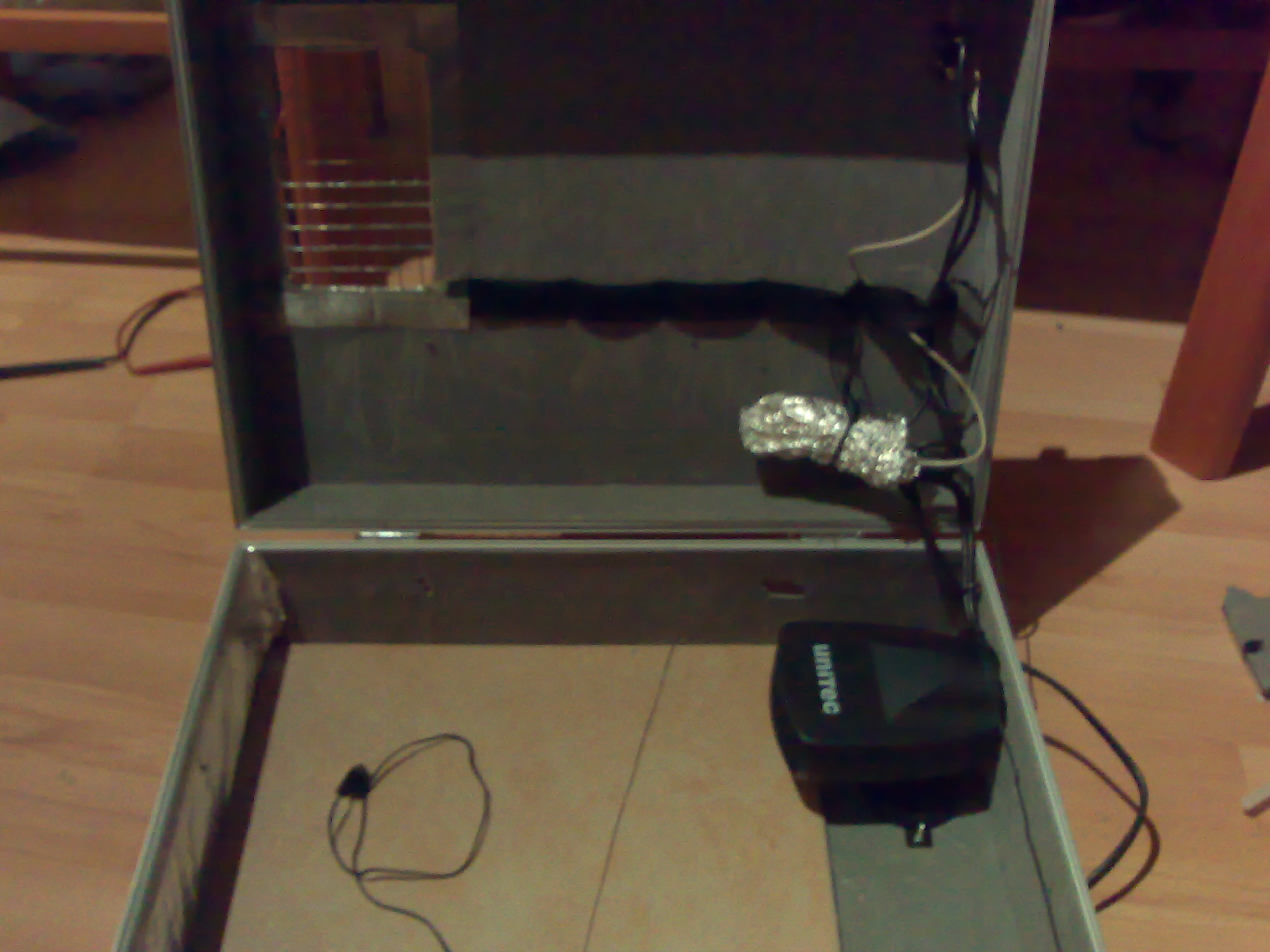

Nachdem das letzte mal die Akkus schon heftig vor allem in der Startphase gelitten haben Drehzahleinbrüche bei den Hubis bemerkbar waren....
Hier meine "Prototypantwort" auf das deutsche Heizrohr....
Zutaten:
1x Koffer
1x Heizlüfter 12V 150W

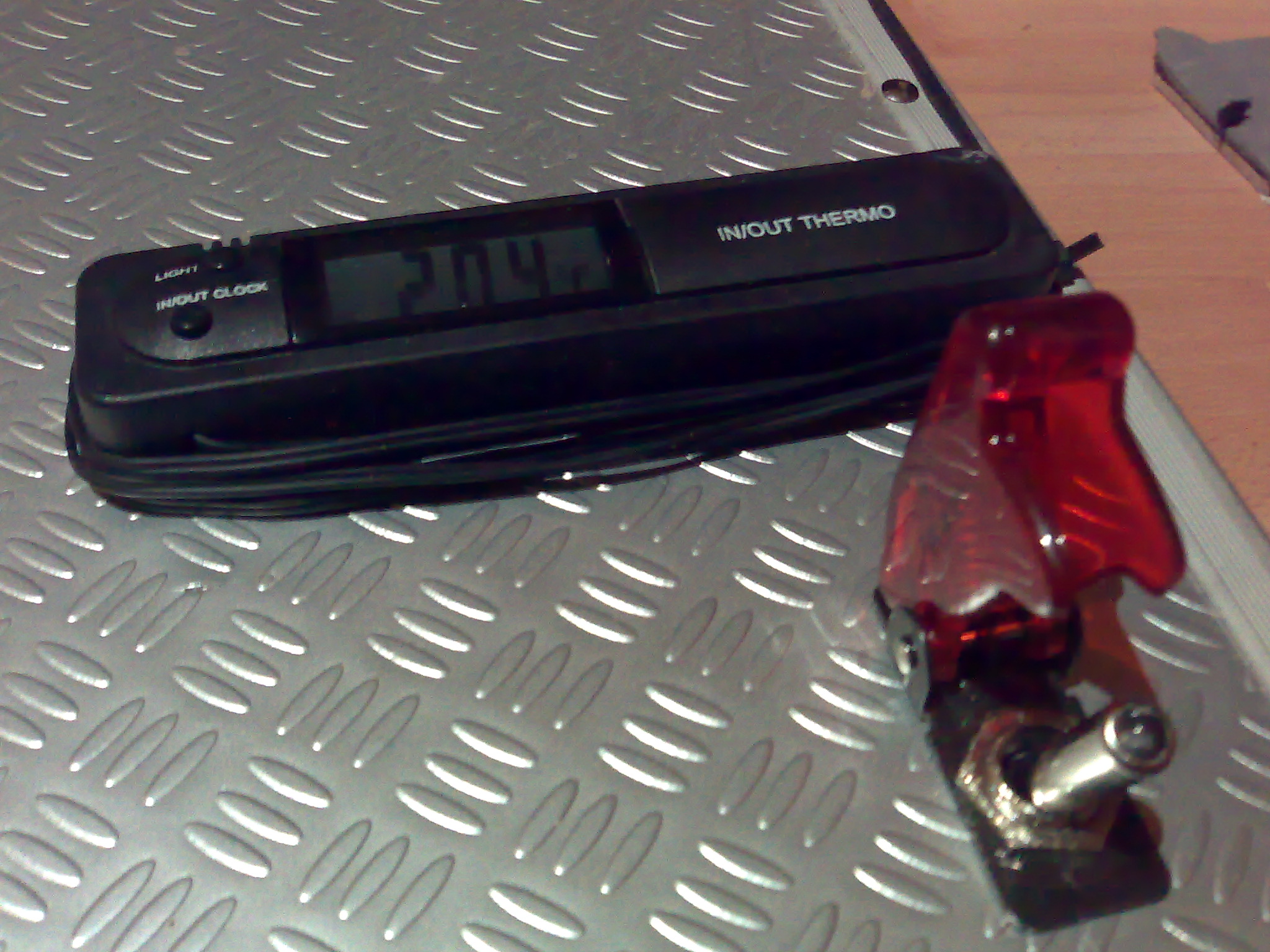

1x Mig29 Security Schalter ;) . , gibts im Tuning Fachhandel .. ;) ...
1x Auto Thermostat
1x Fliese
1x bißl Alu folie
1x Hasengitter
Kostenfaktor Koffer 3er Set gibts für 16EUr , Heizlüfter 9 EUR, Temp. Anzeige 6EUR .. bißl Handwerkliches Geschick, Cutter, Heißklebepistole , Schraubendreher und Grundkenntnisse in Elektrik .. und wer will nen Schalter extern (muss nicht sein)...
DAs Ergebiss seht ihr unten auf den Bildern....

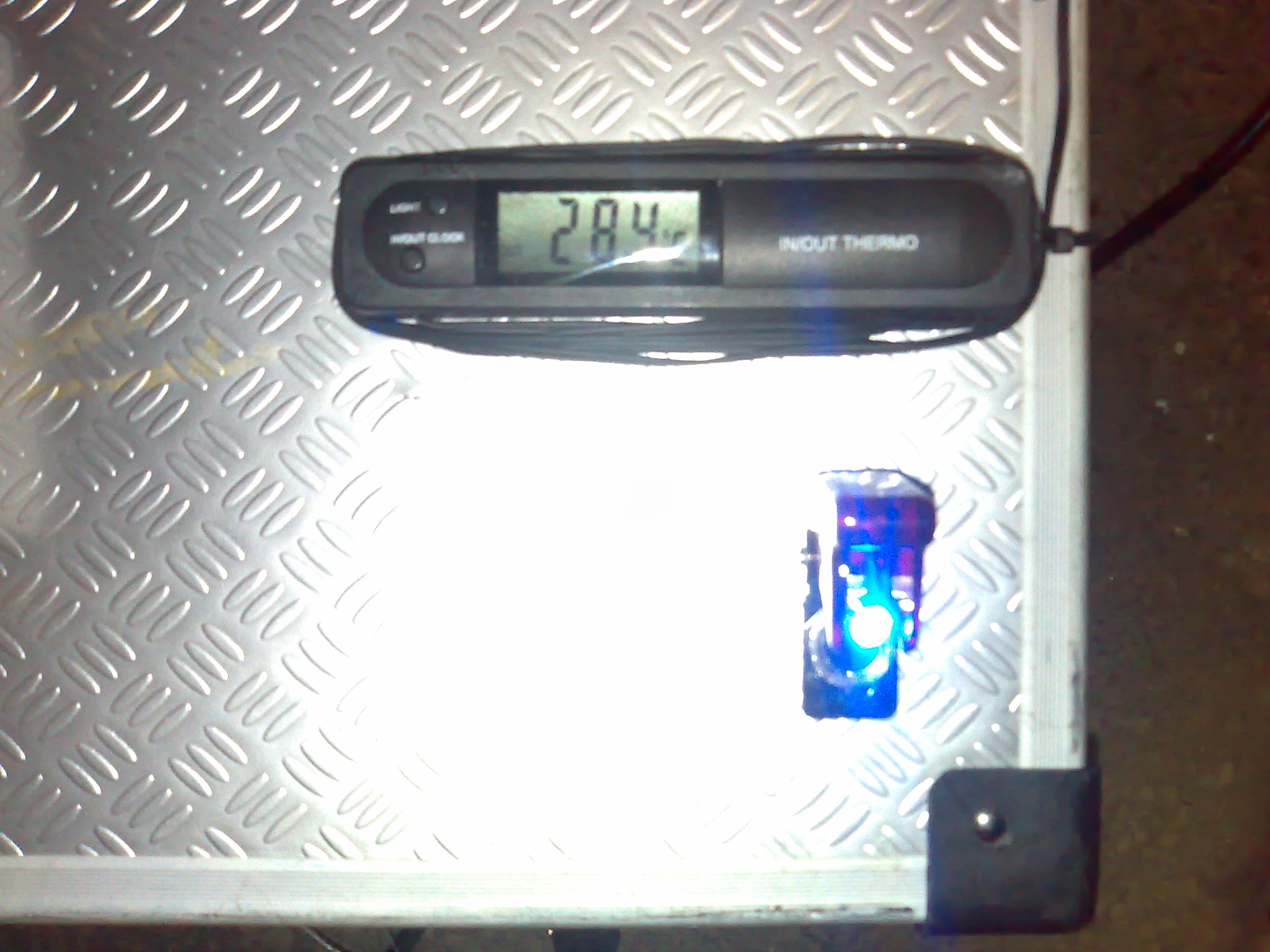

Kurzer Test in Garage bei laufenden Motor:
Kellertemp. bei 18°C , nach 60sec. hatte ich 24°C nach 120sec knappe 30°C gemessen vis a vis direkt im Luftstrom... bei zugedecktem Abluftloch)
Temp. vom Heizlüfter nach 120sec. 48°C (Keramiklüfter mehr sicherheit) , ~ 20°C die alu folie an der seitenwand , fliese bei 18°C am messpunkt T1
den Grundtest hat es bestanden .."Outdoor" Test folgt noch ..mit genauen messdaten und echten Lipo drinnen, ich denke es hilft schon ungemein wenn ich die Lipos auf 20-25°C erwärmen kann bei ner aussentemp. von 0-12°C....
Werde berichten wies verlaufen ist , denke für unsere VFEFD Piloten eine nützliche Sache (Sparschwein klebe cih ncoh oben drauf.. da ich bei 13A was das teil zieht beim vorwärmen den motor laufen lassen werde.. Eigene 12V batterie folgt dann später ... ;)
auch die Version mit thermostat sollte kein problem sein...Temp. Fühler Relais fertig.. mech. bauteile reichen hier allemal..hier gehts nicht um 1/10° genauigkeit +-1C reichen auch aus ..
Fotos mit handy gemacht sorry ..

Garagen Temp. 18°C  Koffer innentemp.  28,4° nach knapp 2 minuten...

1 Koffer Funke ganz kleine
1 Koffer für Werkzeug (daheim)
1 koffer Heizkoffer ;)..
es gibt auch diese 2er sets.. solche sets 2-3x im Jahr in Aktion ... billiger gehts nichtmal beim selberbasteln..

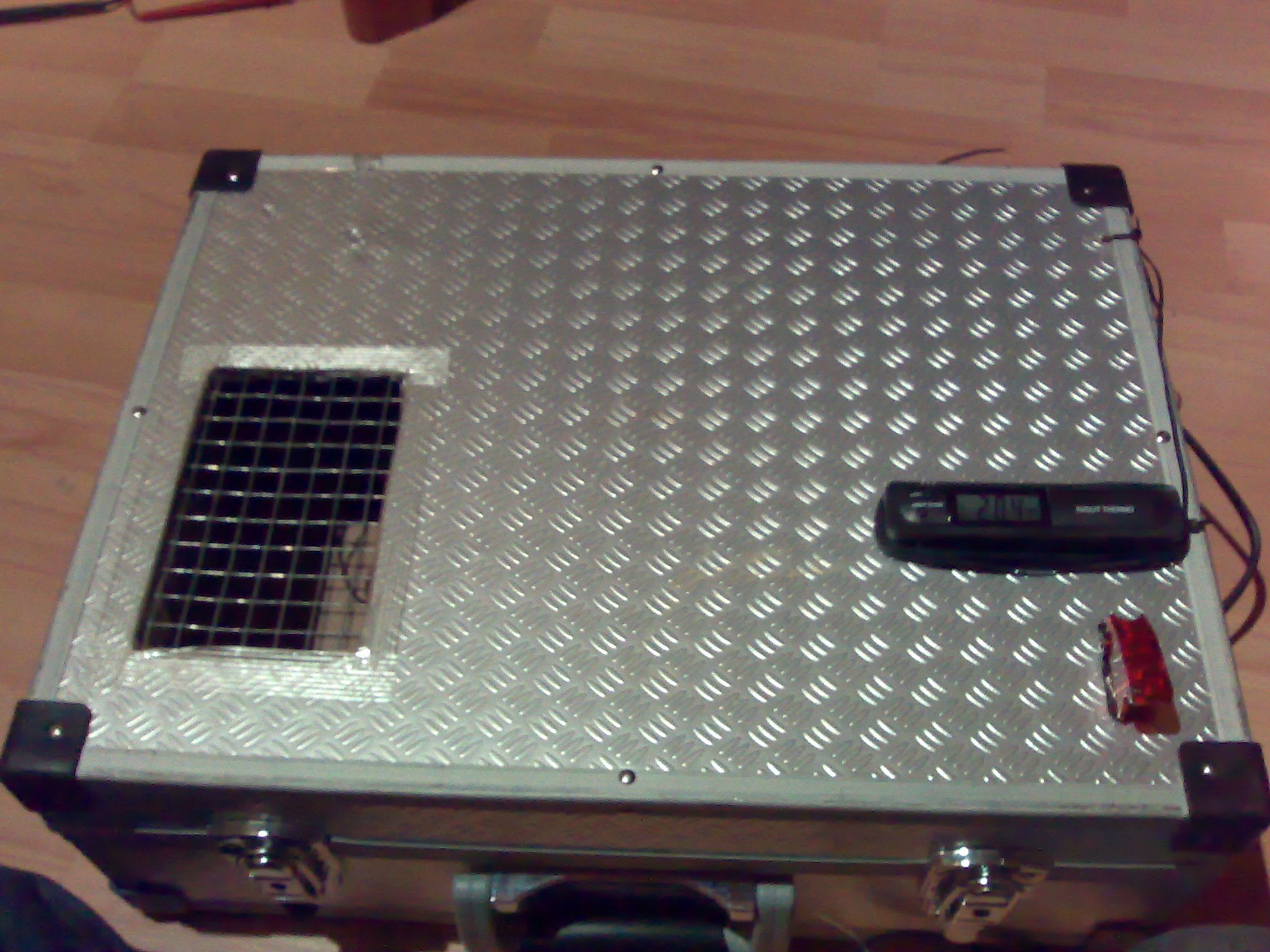

Warum lässt Du die warme Luft denn durch das Gitter raus? Sauerstoff brauchen die Lipos doch nicht? ;-)
Richard
Beiträge: 5904
Wohnort: Erde
Beitrag von Richard »
calli hat geschrieben:Warum lässt Du die warme Luft denn durch das Gitter raus? Sauerstoff brauchen die Lipos doch nicht? ;-)
das ist eine option, beim ersten test habe ich das gitter abgedeckt ... da ich noch nicht weis wie warm das teil nach 5-6min ist.. die Thermosicherung geht bei 105°C an...
da werde ich ne schiebeklappe draufpappen .... anfangs dachte ich alles zugemacht.. jedoch bekam cih doch bedenken, da nicht alles verfliest ist und eben nichstwissend was maximal temperatur ist..so kann cih mit dem "loch" zur not Regeln halb offen oder viertel etc...
Warum ich das nciht komplett verfliest habe ..der kartonkoffer würde das gewicht nicht tragen-der griff würde abreissen.. eventuell die seitenwand und oben ein stück noch.. mal gucken

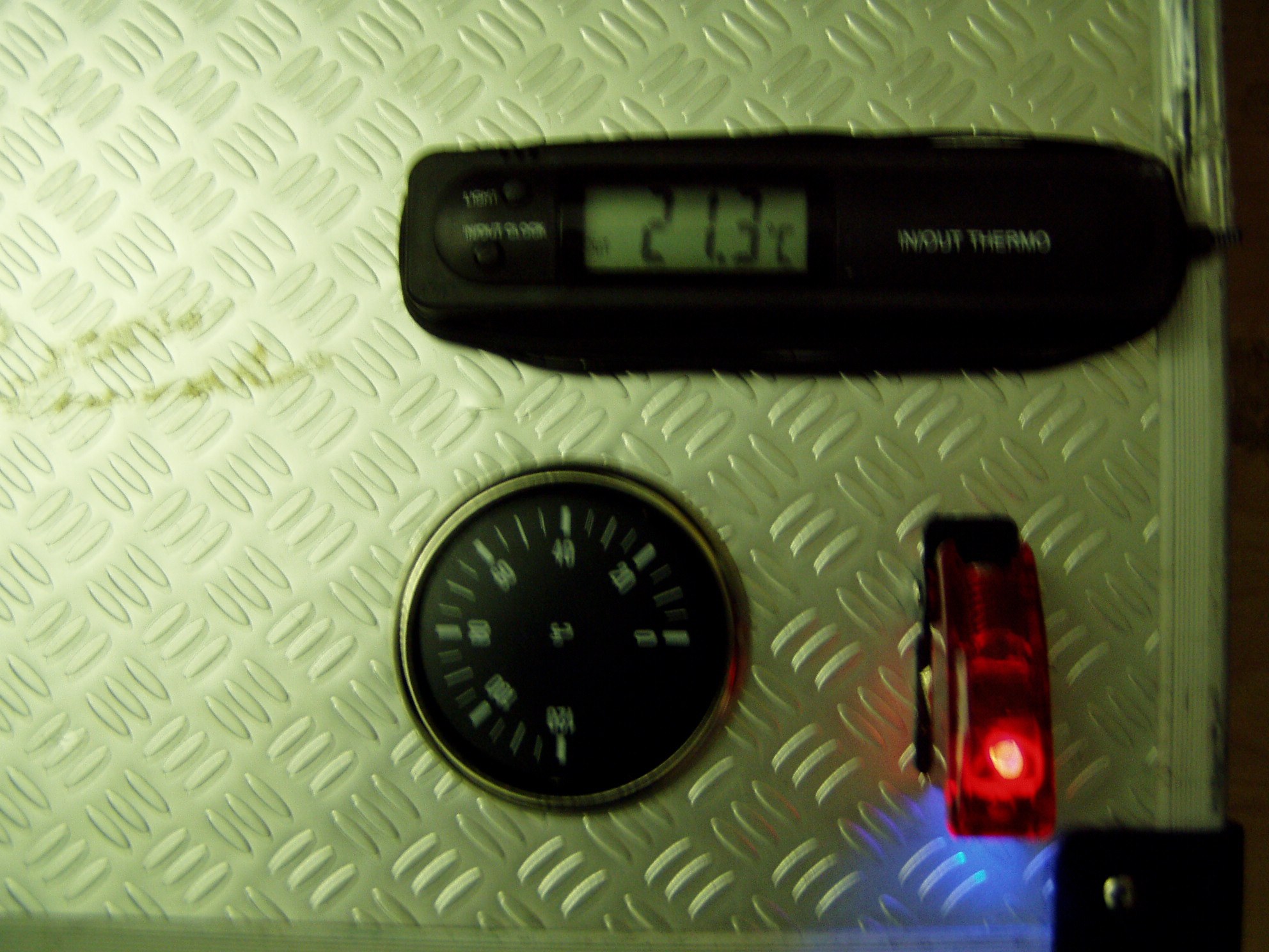

So nun habe ich das Thermostat ergattert...
hat 2 potentialfreie Schaltkontakte...und einen Kapillarfühler, maximal 15A Schaltbar damit 10,20EUR...
temp. bereich bis -30°-120° fühler geht bis 150° , Kopftemperatur maximal 85°, wobei die minus 30° die maximale arbeitstemperatur ist unter 0°, mehr details siehe link vorigen Thread ...
jo derzeit guckt mein koffer so aus wie am bild...
Mess und härtetest folgt demnächst, auhc der platz der Sonde und des Temp. fühlers muss erst gefunden werden.. wobei das Thermostat eher eine sicherheits und stromsparfunktion darstellen soll .. zu heiss abschalten .. der fühler vom thermometer würde cih am akku pappen....
mit klettband etc.. mal gucken was ich imm geschlossenen zustand an temp erreiche ...
vorerstmal wird nix investiert ....und nur getestet...
Richard
unscharf ..aber mehr als 0-120° siehtma net drauf der messpunkt ist bei 0° am bild rechts zum Schlater hin ....
Hogla hat geschrieben:7A bei 250V !
Einstell-Bereich: 0 bis +120 °C
Kontakt-Spannung: Max. 250 V
Kontakt-Strom: 15 A
Weitere technische Daten: Einpoliger Umschalter · Schaltdifferenz ±3 °C · Abm. Fühler (Ø x L) 6,5 x 95 mm · Kapillarrohr-Länge inkl. Fühler ca. 1000 mm
Im online Datenblatt 15/25 A je nach type ich hab die 15A Version ...
