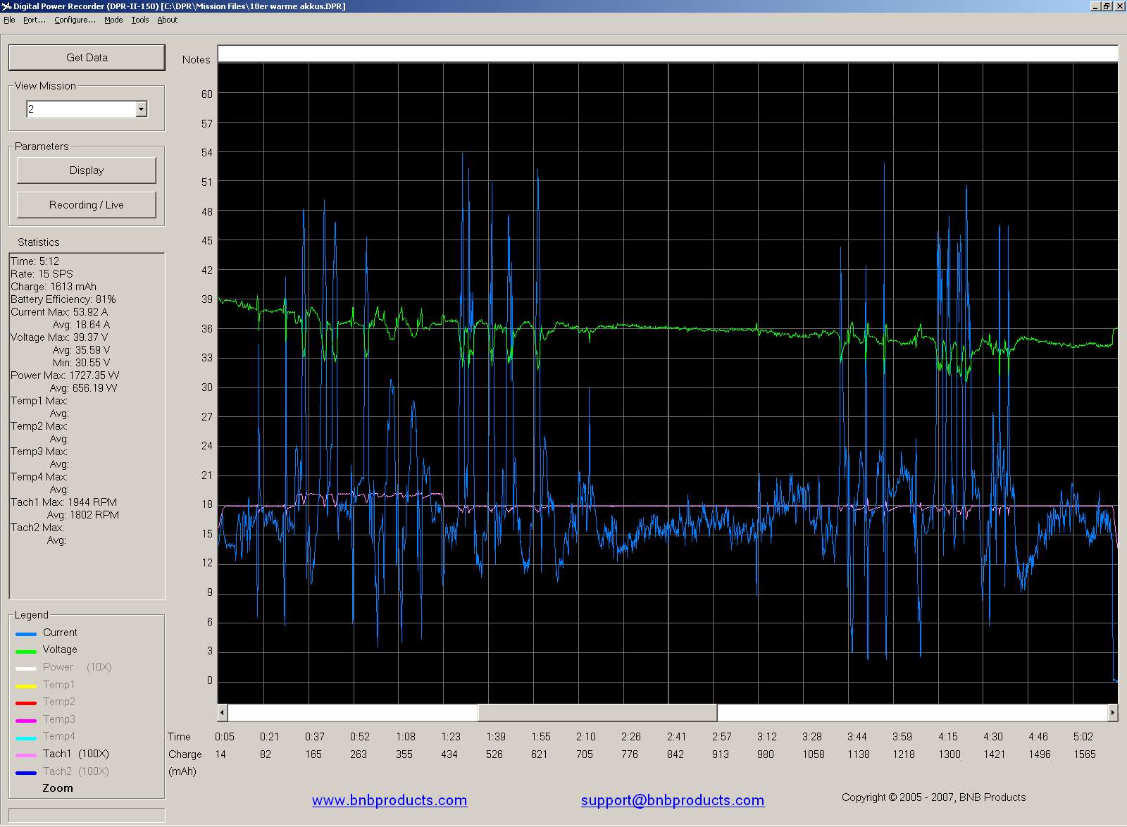

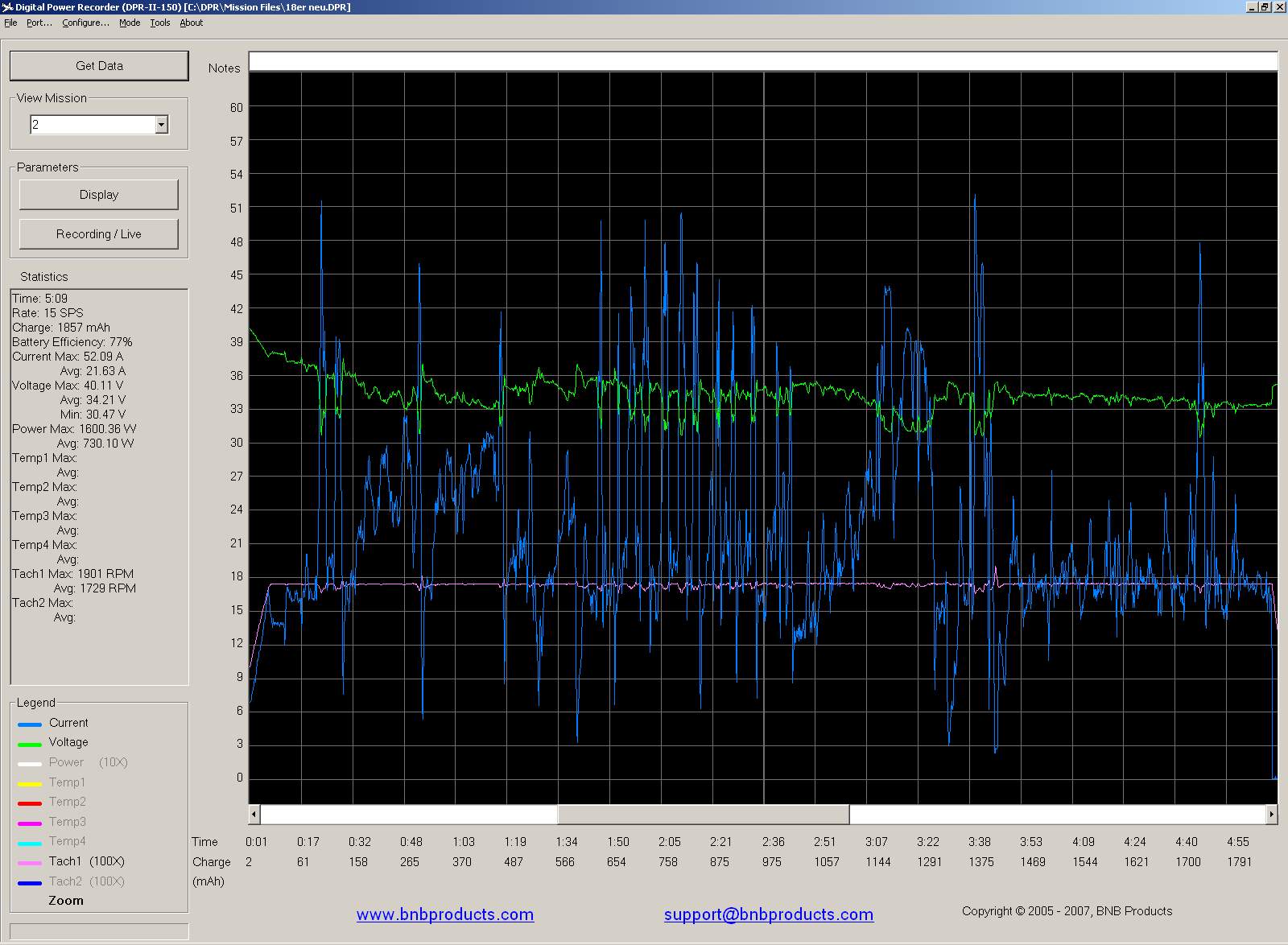

heute habe ich die akkus etwas vorgewärmt (auf ca. 25-30°) und bin bei 4bft etwas nase-geschwebt. paar rollen und überschläge waren auch drin, fliegen habe ich mich nicht getraut.
hier der vergleich:
mit warmen zellen habe ich 50upm mehr am kopf, die spannungslage ist um etwa 1V besser. ich denke mit 35-40° wäre es noch etwas besser.

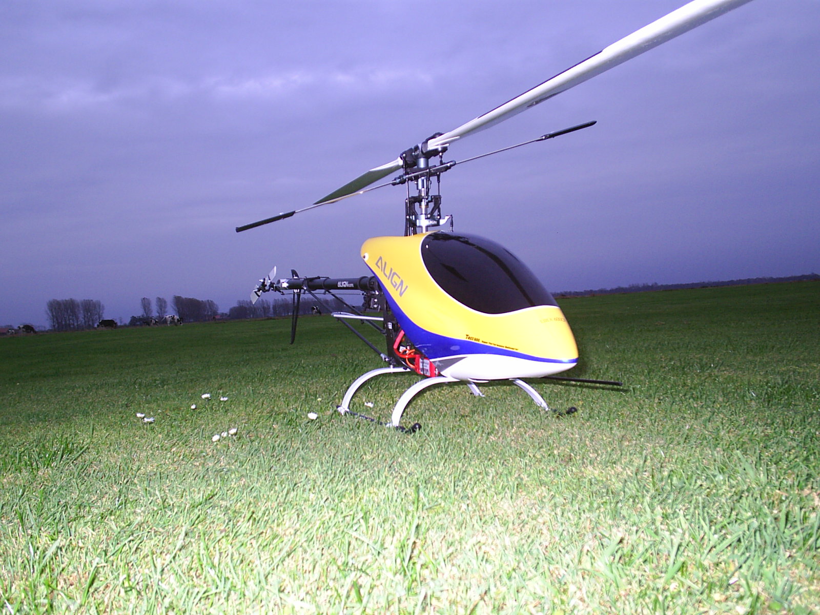

Hast du bei dem ersten Bild einen Scheinwerfer gehabt?! Oder PC mäßig bearbeitet?!
Echt genial das Bild...
andy
3d
Beiträge: 6111
Wohnort: Leer (Ostfriesland)
Beitrag von 3d »
:lol:
das war einach der blitz einer 30€ digicam :wink:
