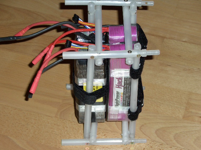

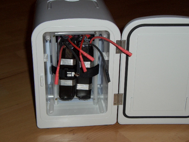

Hallo!
Habe mir auch Gedanken zum Lipovorwärmen gemacht!
Das Funktioniert mit 220 Volt über nen Längeren Zeitraum und nem 3S 4900er für insgesamt ca. 90 Minuten! Habe 2 Lipos davon und damit komme ich nen Paar Stunden zurecht.
Da die Rückwand und die Seitenwände auf ca 55° Erhitzt werden , dürfen die Lipos damit nicht in Berührung kommen!
Deswegen habe ich einen Abstandshalter gebastelt!
Innerhalb ca. 25 Minuten wurden Sie von ca. 18 auf knapp 30 Grad erwärmt!
Der Torpedo ist schon klasse, aber mein Teil hat ca. 20,-€ gekostet!
