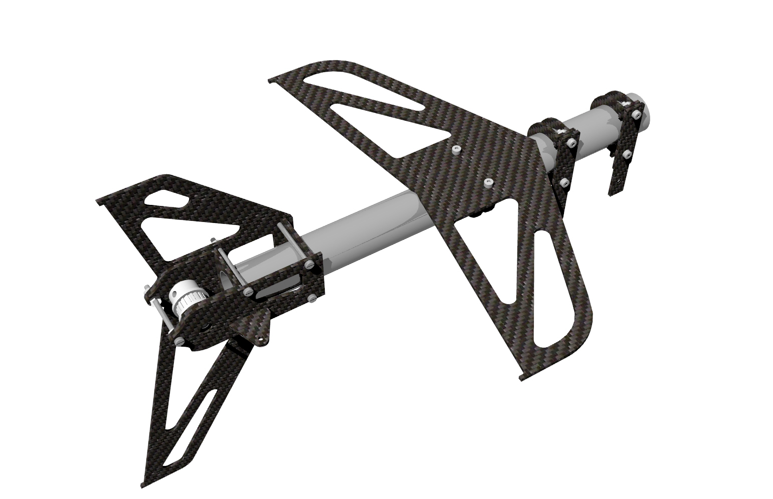

Auf Wunsch von Wolfgang Raab (ER_Corvulus) habe ich auch mal für den ECO-8 was neues gemacht.
Ein CFK-Heck mit integriertem Seitenleitwerk.
Passt für Heckrohr Durchmesser 18mm und 3mm HeRo-Welle.
Bei Interesse bring ich meinen ECO-8 damit zur Helinight mit.
- heck-set3.jpg (270.48 KiB) 1233 mal betrachtet

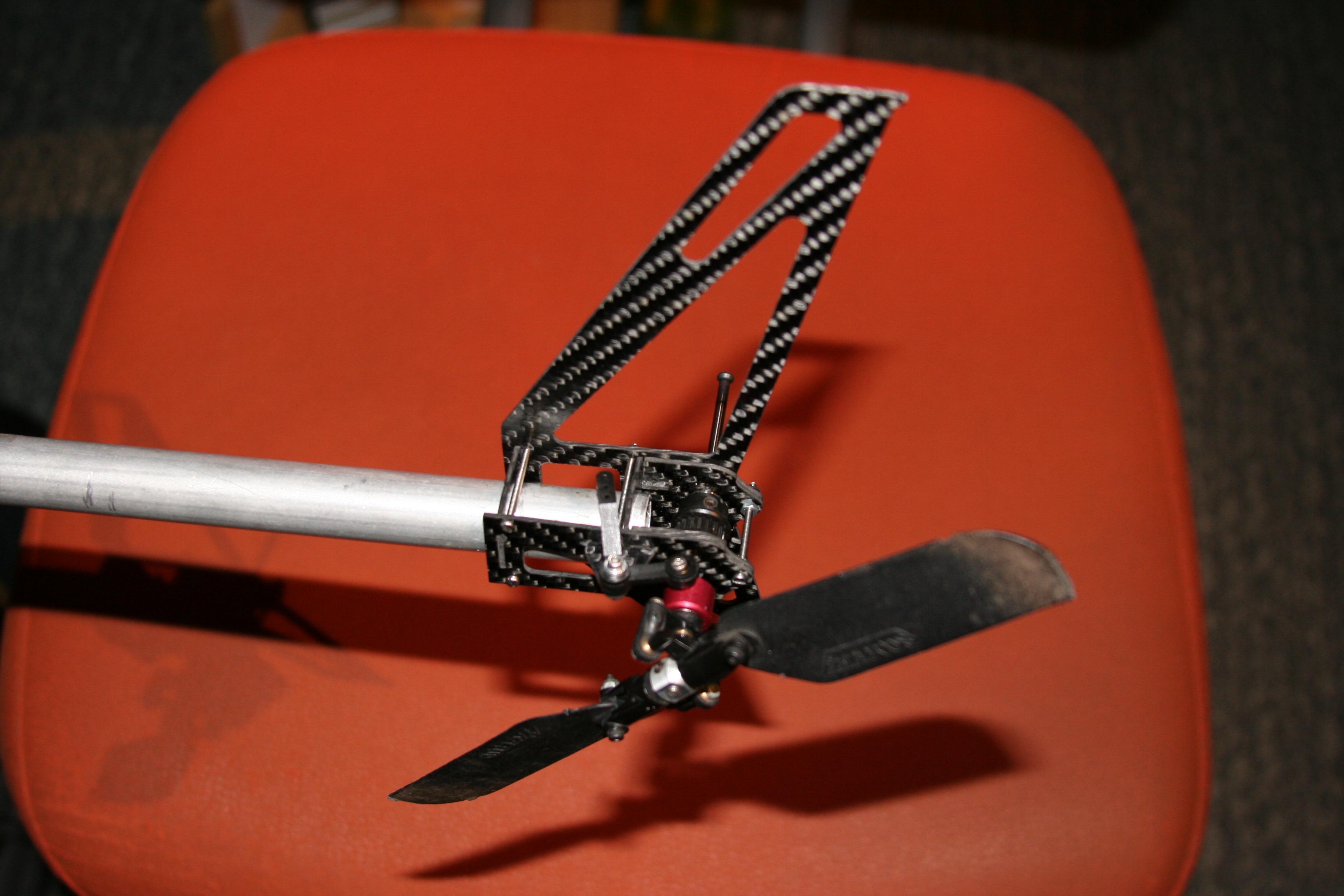

- IMG_9957.jpg (2.57 MiB) 1242 mal betrachtet
- Danke an Wolfgang Raab für dieses Einbaubild

Ja Jürgen,
da kann ich Carsten nur zustimmen, Genial einfach - einfach genial
Wie bekommst Du das Gehäuse am Heckrohr fest ??? kleben ??? schrauben ??? klemmen ???

Ach, mir gings da gar nicht soo sehr um die Optik - sondern dass die Befestigung für diese IK-Plaste-Spritzteil mit der einen Schraube einfach - salopp - für den berühmten A***** ist. einmal ohne Akku bischen den Heli auf den Tisch, ist das Heck wieder schräg. Und irgendwann ausgeleiert/kaputt und hält nicht mal mehr im (Rund-)Flug. Die Klemmung der ganzen Einheit am Heckrohr ist einfach super - die Qualität der Teile wie immer 1A.
Und die Rumpfflieger - sägen das Leitwerk einfach ab

@Reiner:
Ist nur geklemmt - mit den 4 langen Schrauben. Hält bombenfest.
Mit der fünften (hinten) kannst dann das Axialspiel der Hero-Welle auf "0" gaaanz fein justieren.
Grüsse Wolfgang
Grüsse Wolfgang

...und noch einen Mini-Kurz-Bericht:
habe das Heck heute das erste mal so richtig in der Luft gehabt - einfach genial. So wie abgebildet gehen sogar richtig hurtige Seitwärtsflüge - war nicht zu weich und nicht zu hart .. einfach prima.
