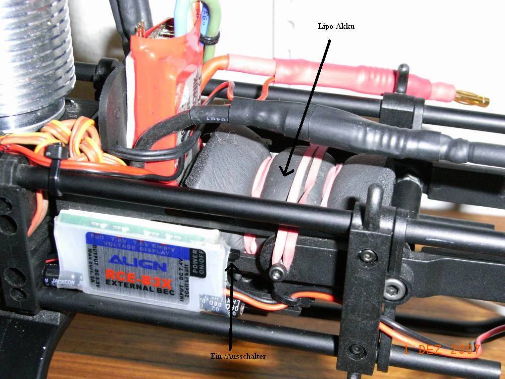

Tueftler hat geschrieben: Und habt ihr evtl. noch nen Schalter für die Stromversorgung montiert und wenn ja, wo und wie?
was meinst Du damit - nur für den RC-Teil oder für den Hauptakku ?
Für den RC-Teil habe ich einen zusätzlichen 2S-Lipo und ein externes BEC mit Ein-/Ausschalter.
Für den Hauptakku wird man wohl kaum einen Schalter bekommen, bei 30-50 A pruzzeln die all weg.
MfG Andreas

Kannst du mir evtl. noch ein Foto von deiner Schaltermontage machen? Hab damit auch nur vor das BEC vom 80er Jazz zu stützen.

kfo-heli
Beiträge: 2321
Beitrag von kfo-heli »

kfo-heli
Beiträge: 2321
Tueftler hat geschrieben:Kannst du mir evtl. noch ein Foto von deiner Schaltermontage machen?
MfG Andreas
Tueftler
Beiträge: 16137
Wohnort: Odenbach (Pfalz)
Beitrag von Tueftler »
Vielen Dank für die Infos und das Bild. Werde wohl noch bisl umbauen.
