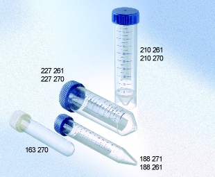

Übrigens...Greiner Bio-One baut auch schöne Zentrifugenröhrchen bis zu 50ml Inhalt....gibts auch in jedem Krankenhaus....harrrr, Raketen in fast jedem Maßstab..
Ich hab da mal zwei Bilder aus meiner Diplomarbeit, die Deckel und den Rand mit einem Skalpel weggeschnitten.....lass deine Phantasie spielen....

JMalberg is leider 1:10...heist das du baust einen in 1:8?..wird auch was großes
hm joa toni wir haben schon ein großes krankenhaus im rohrbach...müst also auch ein lab haben...irgentwas in die richtung
die idee is gut, vielleicht kommt man da mal ran zum anschaun&ausprobiern
