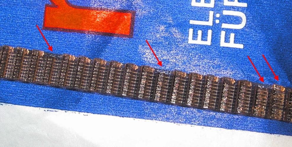

#20 War es der Riemen?
so - Heinz hatte jadie gleiche Orgie wie ich durchstanden. Bei ihm war es der Riemen. Den habe ich nun auch mal gewechselt.
DIE ZUCKUNGEN SIND WEG!!!!
Zufallstreffer? Allerdings wurde ja von Anfang an bestätigt das die Zuckungen nur bei montiertem Heck auftreten. Werde beim Einbau mal auf Scheuerstellen achten.
Der alte Riemen hat nach eingehender Betrachtung deutlichen Zahnriemenfraß an mehreren Stellen. Und eine Seite sieht generell angenudelt aus.. Evtl. irgendwo gescheuert?
Also ich werde jetzt alles wieder zusammen bauen. Zumindest hat Der LI durch die Aktion eine Komplettreinigung und neue Lager komplett erhalten... .

- Riemenfraß.jpg (470.18 KiB) 697 mal betrachtet
