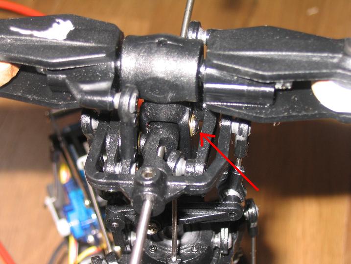

kann mir jemand evtl. ein Tipp geben wie man das Problem mit der Paddelwippe im Rotorkopf in den Griff bekommen kann?!?!
:x
Es geht genau um die Schrauben die die Paddelwippe im Kopf halten sollen.
-> Siehe Bild
Konnte letztens gerade noch den Hubi abfangen und mußte bei der Überprüfung feststellen, dass genau diese Schrauben sich gelöst haben :cry:
Vielen Dank!

Hi!
Ich würde vorschlagen wenn möglich längere Schrauben zu verwenden bzw. die Paddelwippe aus Metall verwenden und mit Schraubensicherungslack nicht sparen.
LG, Raphael

war der Heli vormontiert? Die Chinesen verwürgen gerne mal die Gewinde duch zu starkes Anknallen.
Wenn die Schraube nicht mehr hält, dann ist das Gewinde hinüber. Da gibt es kaum Rettung.
Ich kann mich Raphael nur anschließen. Würde an der Stelle auf die Aluführung umbauen und in dem Zusammenhang vielleicht auch noch das Zentralstück gegen Alu tauschen. Ich hatte mal einen CX-480 (ident. X-400V1) , bei dem hat es mir regelmäßig das Zentralstück zerbröselt.
Gruß Dieter

Gibt es denn sonst keine Leidensgenossen :roll:
Dachte es gibt jemanden der das Prob in Griff bekommen hat.
Wenn nichts hilft, werde ich dann doch zu Alu wechseln.
Erstmal danke für die Antworten

du kannst natürlich auch Schraubensicherungslack bei dem Kunststoffteil verwenden... du brauchst aber auf alle Fälle etwas das deine Schrauben fixiert.
