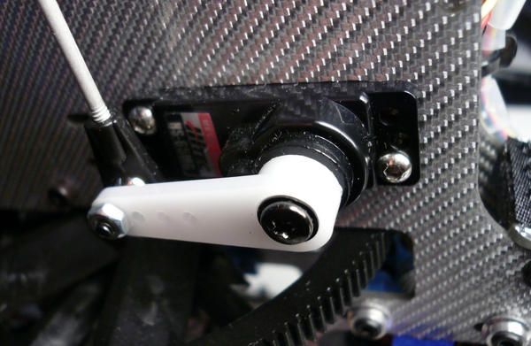

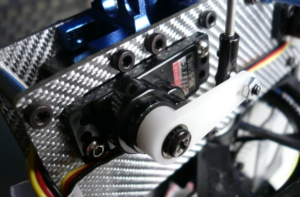

Für meinen Pikke 450 habe ich Hitek 65 MG Servos gekauft, die auf jeder Seite drei Löcher bogenförmig nach außen haben.
Beim Pikke-Chassis gibt es auch drei solche Löcher pro Servoseite, aber der Bogen liegt genau andersherum - nach innen. Jedoch nur beim 450er. Beim 3D-Modell scheinen die Löcher, wie bei den Servos, alle nach "außen gebeult" zusein.
Sicherlich braucht man nur eine Schraube pro Servoseite, aber wozu dienen dann die mehreren Löcher - die können bei anderen Servos doch gar nicht passen, oder? Robbe Servos haben z.B. ein Loch mittig...
Bloßer Zufall, oder sind die drei Löcher wirklich für Hitec-Servos gedacht und der Hersteller hat sie in das Normal-450er-Chassis falsch eingebohrt und dann in der 3D-Version richtig gesetzt?!

anbei sind 2 Fotos wie unser HS65MG eingebaut werden. Diese Weise passt sowohl auf Pikke450 als auch Pikke450-3D. :)

besten Dank, aber das wird wohl nicht funktionieren beim normaler 450er. Die äußeren Löcher können im Servo nicht erreicht werden. Aber die mittigen passen...
Ich schaue mir das mal in Ruhe an...
